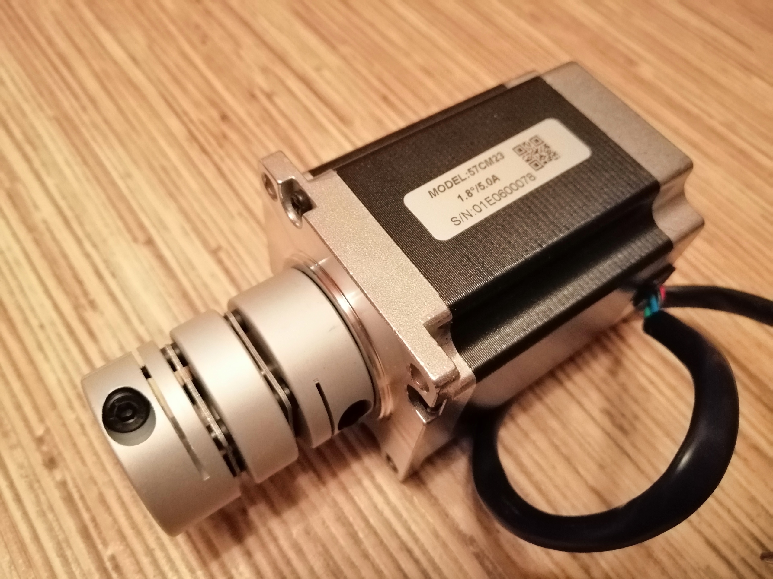

Re: "Бомж Lite"
Сообщение Samodelkin 88 »
Наконец то приехала посылочка с комплектухой, самое интересное это пожалуй - шаговики новой серии...муфты к ним заказал мембранные, смотрятся мощно.
qqENPbEajUc.jpg (3413 просмотров) <a class='original' href='./download/file.php?id=166952&mode=view' target=_blank>Загрузить оригинал (1.02 МБ)</a>
ZmBijlcuZkg.jpg (3413 просмотров) <a class='original' href='./download/file.php?id=166953&mode=view' target=_blank>Загрузить оригинал (1.11 МБ)</a>
sdanHnc72C0.jpg (3413 просмотров) <a class='original' href='./download/file.php?id=166954&mode=view' target=_blank>Загрузить оригинал (1.65 МБ)</a>
qSIY5KDHHy4.jpg (3413 просмотров) <a class='original' href='./download/file.php?id=166955&mode=view' target=_blank>Загрузить оригинал (913.15 КБ)</a>
aRUMPepkbW8.jpg (3413 просмотров) <a class='original' href='./download/file.php?id=166956&mode=view' target=_blank>Загрузить оригинал (1.24 МБ)</a>
woza-R3Zyx8.jpg (3413 просмотров) <a class='original' href='./download/file.php?id=166957&mode=view' target=_blank>Загрузить оригинал (1.15 МБ)</a>
Re: "Бомж Lite"
А что в новом моторе интересного?
P.s. у меня один такой есть
Samodelkin 88
Сообщения: 966
Репутация: 727
Откуда: Курган
Re: "Бомж Lite"
sima8520 писал(а):А что в новом моторе интересного?
Инфа от производителя: "Серия Leadshine CM - это новая серия гибридных шаговых двигателей, основанная на новейших разработках и передовых производственных технологиях. Построенные из материалов высшего качества, эти шаговые двигатели могут выдавать на 10-20% более высокий крутящий момент, чем обычно встречающиеся на рынке шаговые двигатели. Кроме того, эти двигатели могут двигаться с довольно высокой точностью при очень плавных движениях. Подогрев двигателя и шум двигателя также ниже."
В пути движки D57CM31 на версию станка 600х900.
Re: "Бомж Lite"
я думаю что используя "старые" драйвера - ничего мы не увидим нового. Для них надо Серия EM-S
Samodelkin 88
Сообщения: 966
Репутация: 727
Откуда: Курган
Re: "Бомж Lite"
sima8520 писал(а):Для них надо Серия EM-S
По рекомендации производителя и финансовым возможностям естественно.
