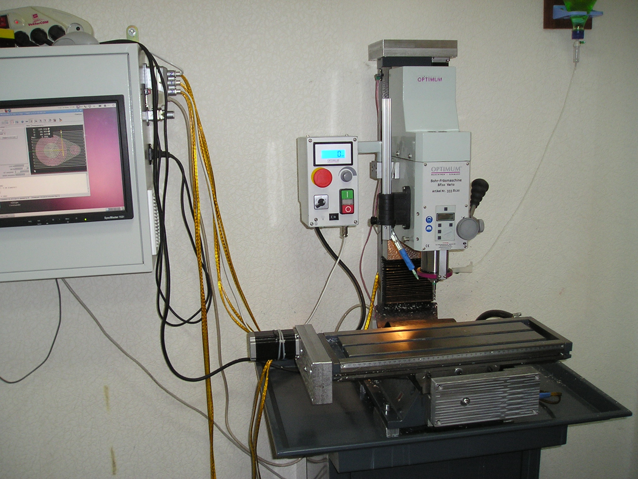

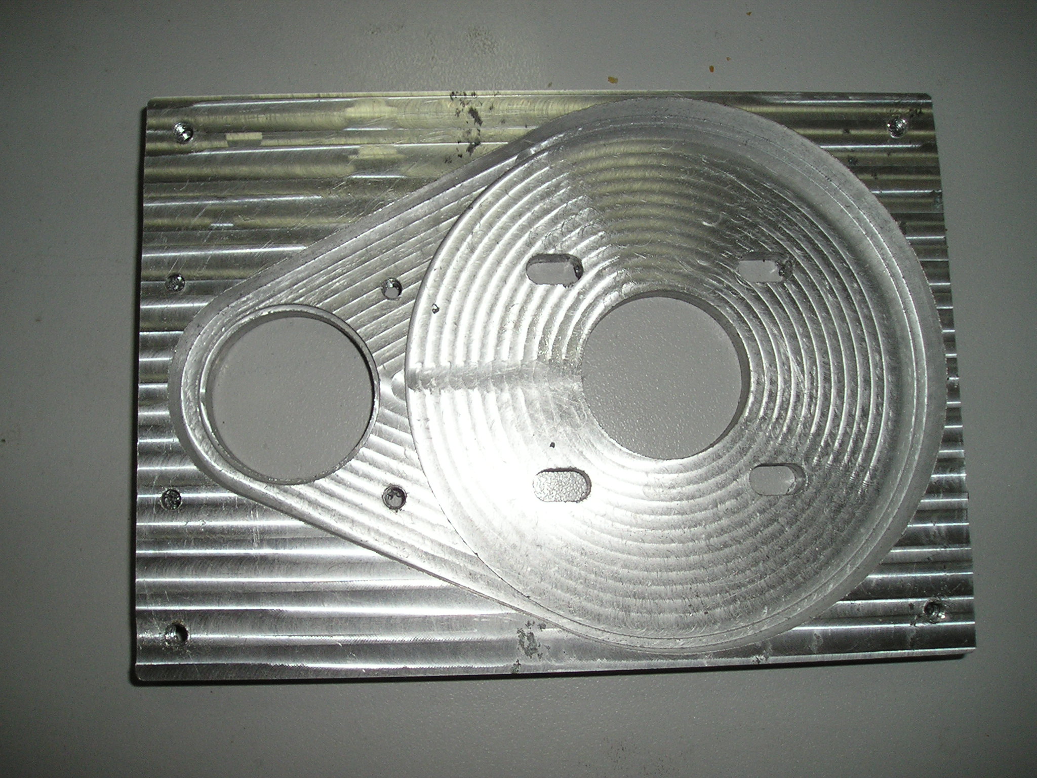

Re: BF20 - очередная ЧПУизация китайского немца
Выпилил корпуса всех редукторов и заменил, наконец пластины временного крепления ШД.

Даже звук движков изменился, солиднее стал, не такой визгливый :)
Теперь пора прилаживать скоростной шпиндель.

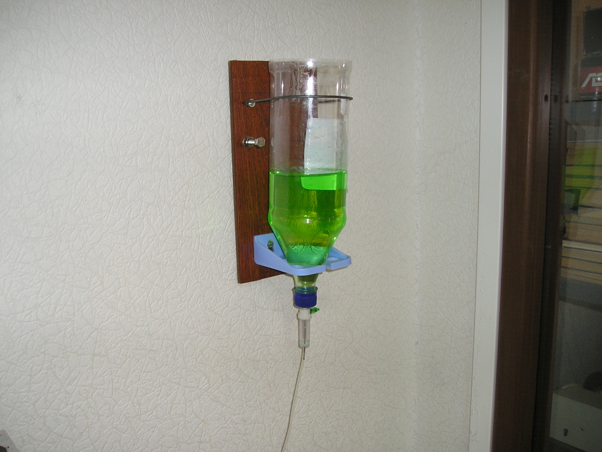

вижу иглу... не иначе ты станок на СОЖ подсадил ??? :freak:

Алексс писал(а):вижу иглу... не иначе ты станок на СОЖ подсадил ??? :freak:
Ага.
А как ты перекрываешь капельницу? У меня после 4-5 раз использования стандартного зажима трубка слиплась и вода переставала идти.
Nick писал(а):А как ты перекрываешь капельницу? У меня после 4-5 раз использования стандартного зажима трубка слиплась и вода переставала идти.
Такого не наблюдалось, даже если несколько дней стояло в перекрытом виде (новогодние каникулы). Трубка, конечно, плющится слегка, но быстро восстанавливает форму. Ну и никто не мешает сдвигать зажим туда-сюда. Зажим обычный, пластиковый с колесиком.
понятно... у меня наверное давления не хватало - верхняя бутылка не была обрезана, чтобы можно было в коробку ее убирать.
Кстати, не знаешь зачем маленькая зеленая крышка на самой "капалке"?
Nick писал(а):Кстати, не знаешь зачем маленькая зеленая крышка на самой "капалке"?
Это дренаж, обеспечивает доступ воздуха в бутылку по отдельному каналу в пластмассовой "игле", чтобы выравнивать давление и обеспечивать равномерность капания, независимо от количества оставшейся жидкости.
Поскольку у меня бутылка сверху открытая, такой проблемы нет, и крышечка закрыта. Вообще, лучше трубку подключать прямо к бутылке без "капалки" - СОЖ подается струйно, а не по каплям. Кстати, фильтр на дне "капалки" разбухает от СОЖ и перестает пропускать жидкость.
