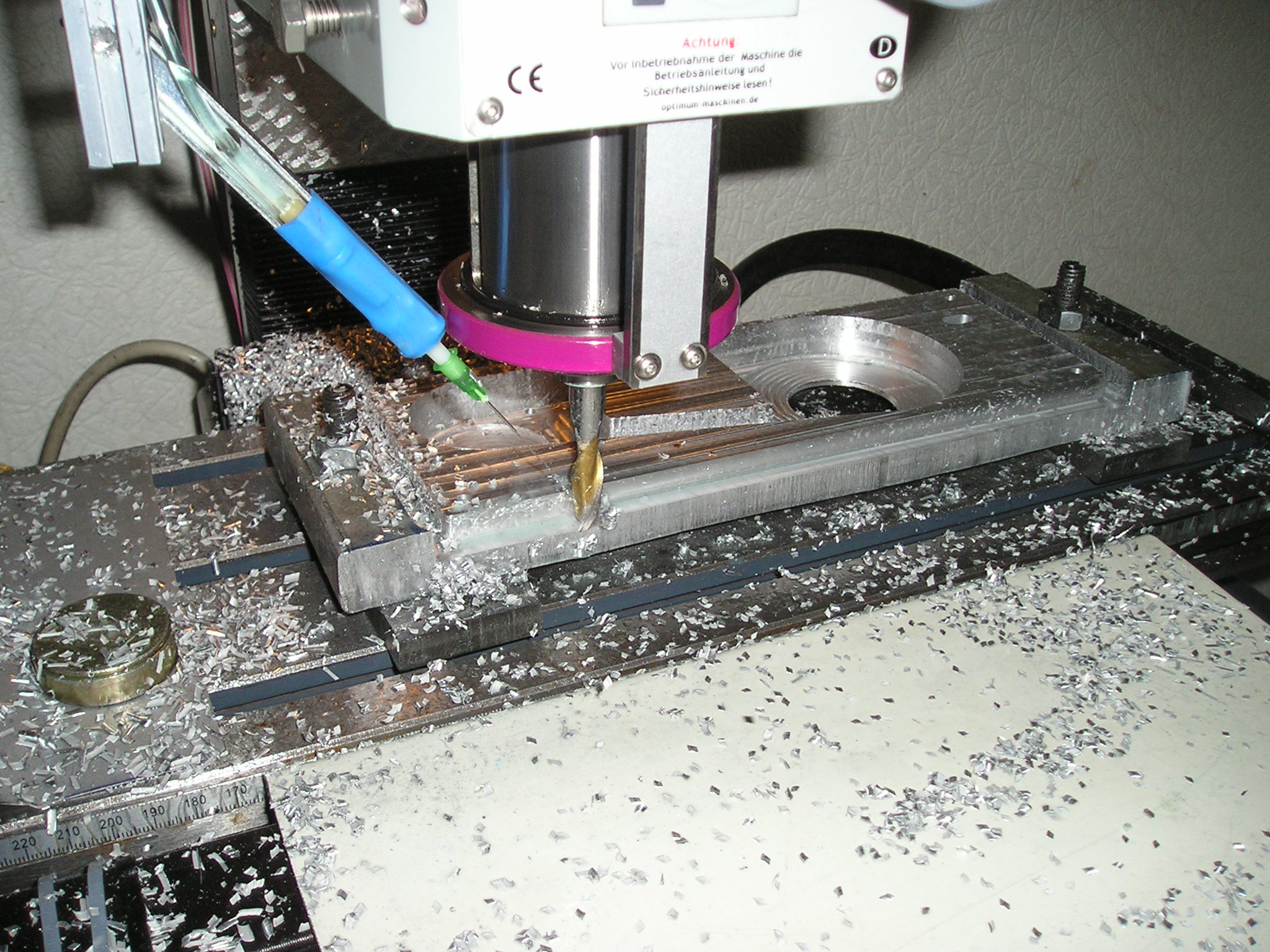

Ага.
P2142475.JPG (13209 просмотров) <a class='original' href='./download/file.php?id=11953&mode=view' target=_blank>Загрузить оригинал (657.15 КБ)</a>
Re: BF20 - очередная ЧПУизация китайского немца
А как ты перекрываешь капельницу? У меня после 4-5 раз использования стандартного зажима трубка слиплась и вода переставала идти.
Nick писал(а):А как ты перекрываешь капельницу? У меня после 4-5 раз использования стандартного зажима трубка слиплась и вода переставала идти.
Такого не наблюдалось, даже если несколько дней стояло в перекрытом виде (новогодние каникулы). Трубка, конечно, плющится слегка, но быстро восстанавливает форму. Ну и никто не мешает сдвигать зажим туда-сюда. Зажим обычный, пластиковый с колесиком.
понятно... у меня наверное давления не хватало - верхняя бутылка не была обрезана, чтобы можно было в коробку ее убирать.
Кстати, не знаешь зачем маленькая зеленая крышка на самой "капалке"?
Nick писал(а):Кстати, не знаешь зачем маленькая зеленая крышка на самой "капалке"?
Это дренаж, обеспечивает доступ воздуха в бутылку по отдельному каналу в пластмассовой "игле", чтобы выравнивать давление и обеспечивать равномерность капания, независимо от количества оставшейся жидкости.
Поскольку у меня бутылка сверху открытая, такой проблемы нет, и крышечка закрыта. Вообще, лучше трубку подключать прямо к бутылке без "капалки" - СОЖ подается струйно, а не по каплям. Кстати, фильтр на дне "капалки" разбухает от СОЖ и перестает пропускать жидкость.

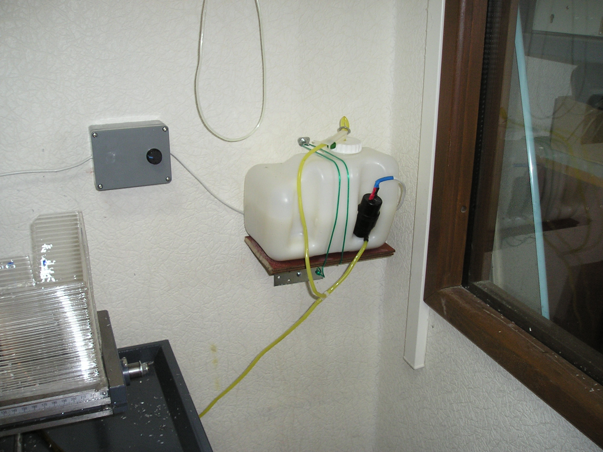

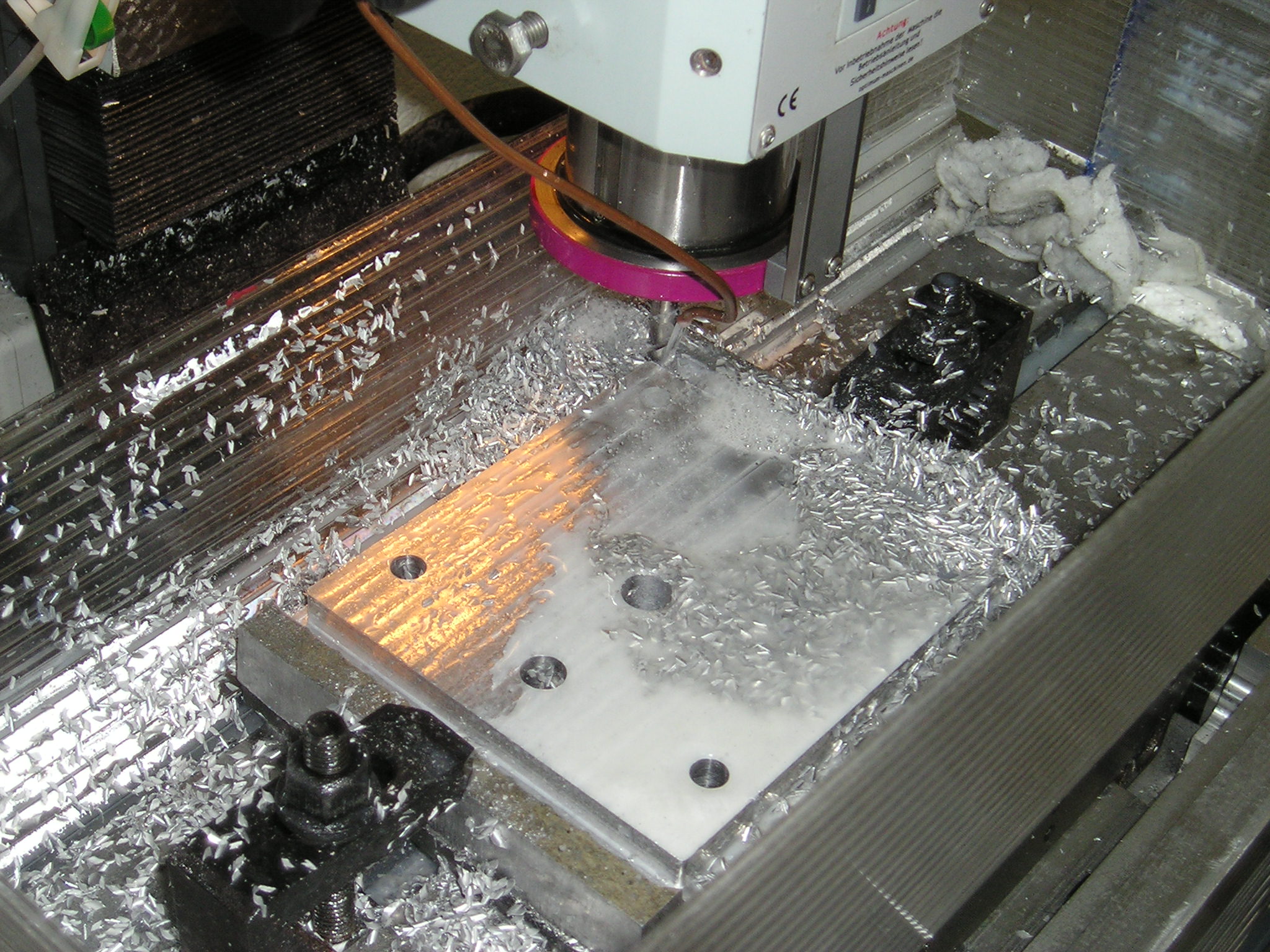

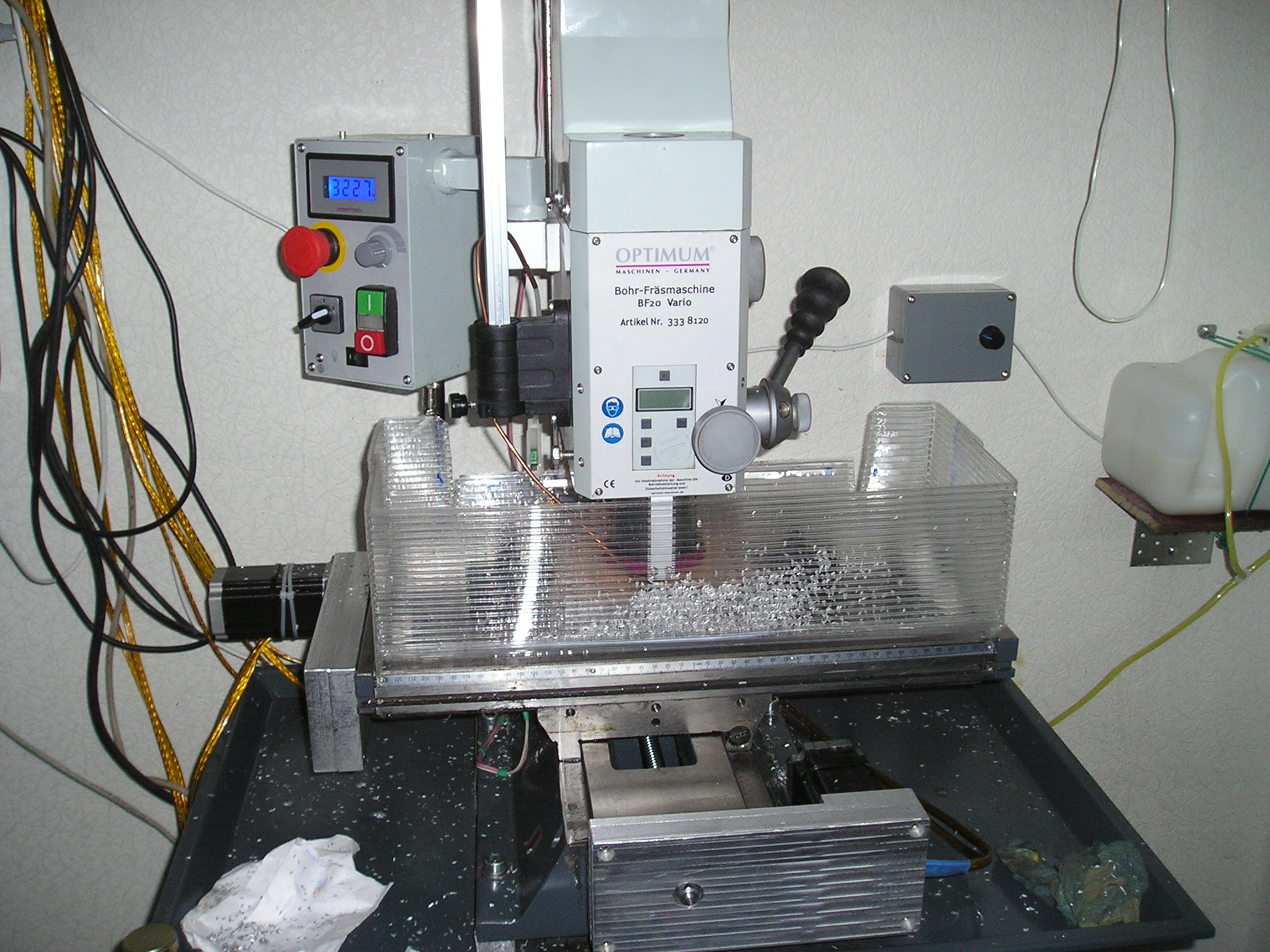

Сделал подачу СОЖ под давлением
P3072483.JPG (13046 просмотров) <a class='original' href='./download/file.php?id=12631&mode=view' target=_blank>Загрузить оригинал (653.47 КБ)</a>
Купил в автомагазине:
бачок омывателя для "Нивы-Шевроле" - выбирал побольше (5 литров).
насосик омывателя
шланг омывателя от "восьмерки"
Всё удовольствие обошлось в 400 рублей.
Подключил насос через реле, управляемое контроллером по M8 - как у больших :) и через регулятор напряжения к 12В (БП компьютера)
P3072480.JPG (13046 просмотров) <a class='original' href='./download/file.php?id=12628&mode=view' target=_blank>Загрузить оригинал (657.55 КБ)</a>
Чтобы брызги и стружка не летели во все стороны, согнул корыто из обрезка сотового поликарбоната.
P3072482.JPG (13046 просмотров) <a class='original' href='./download/file.php?id=12630&mode=view' target=_blank>Загрузить оригинал (647.27 КБ)</a>
P3072481.JPG (13046 просмотров) <a class='original' href='./download/file.php?id=12629&mode=view' target=_blank>Загрузить оригинал (667.56 КБ)</a>
Под станком поставил бутыль, куда по шлангу стекает отработанная эмульсия - у стола станка есть специальный штуцер.
Залил "настоящую" СОЖ из концентрата Синапол - единственная, которую смог найти не в бочках. Заказывал здесь http://www.vseinstrumenti.ru/rashodnie_ ... _30000010/
Что могу сказать. СОЖ - вещь! Были опасения, что насос будет перегреваться - пока нормально. Но на полных оборотах почти не гонял, так как бачок в таком режиме он опустошает за несколько минут. Зато и стружку вымывает из зоны реза.
Надо устраивать рециркуляцию.
