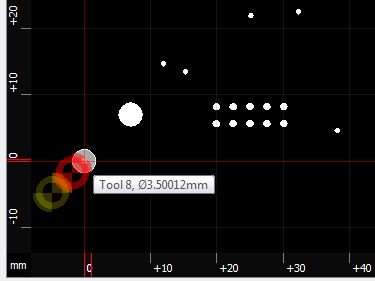

Что-то не соображу с файлом сверловки. Вылезает лишнее отверстие последним инструментом.
Вот так выглядит сверловка в каме альтиума:
1_alt.JPG (4425 просмотров) <a class='original' href='./download/file.php?id=166062&sid=26e479ba54a3cc81c5e0edb367b8065d&mode=view' target=_blank>Загрузить оригинал (31.08 КБ)</a>
Видны кремежные отверстия 3,5мм, а еще дальше по углам реперы 0,8. Нижний левый репер - в нулевой координате.
Вот так открывается в G2G:
2_g2g.JPG (4425 просмотров) <a class='original' href='./download/file.php?id=166063&sid=26e479ba54a3cc81c5e0edb367b8065d&mode=view' target=_blank>Загрузить оригинал (69.61 КБ)</a>
В нулевой координате помимо репера еще восьмым инструментом (3,5) отмечено отверстие.
3_zoomed.jpg (4425 просмотров) <a class='original' href='./download/file.php?id=166064&sid=26e479ba54a3cc81c5e0edb367b8065d&mode=view' target=_blank>Загрузить оригинал (19.59 КБ)</a>
Ок, пробую в альтиуме удалить 4 крепежный отверстия 3,5, чтобы не генерировался этот инструмент. Последним в файле становится 3мм сверло.
И им же отмечается сверловка в нулевой координате:

N1X писал(а):Что-то не соображу с файлом сверловки. Вылезает лишнее отверстие последним инструментом.
Видимо когда добавил слоты что то нарушилось в коде.
