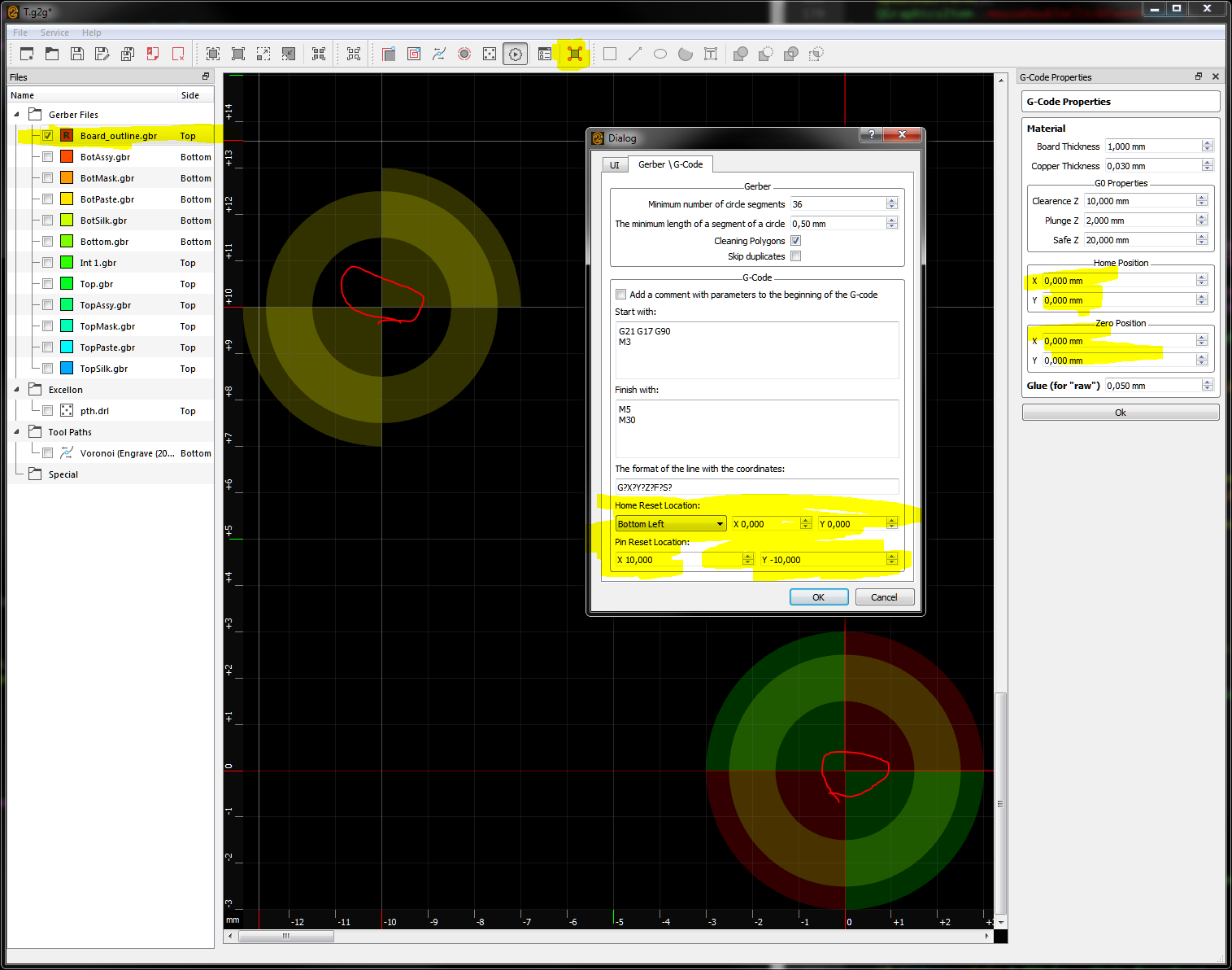

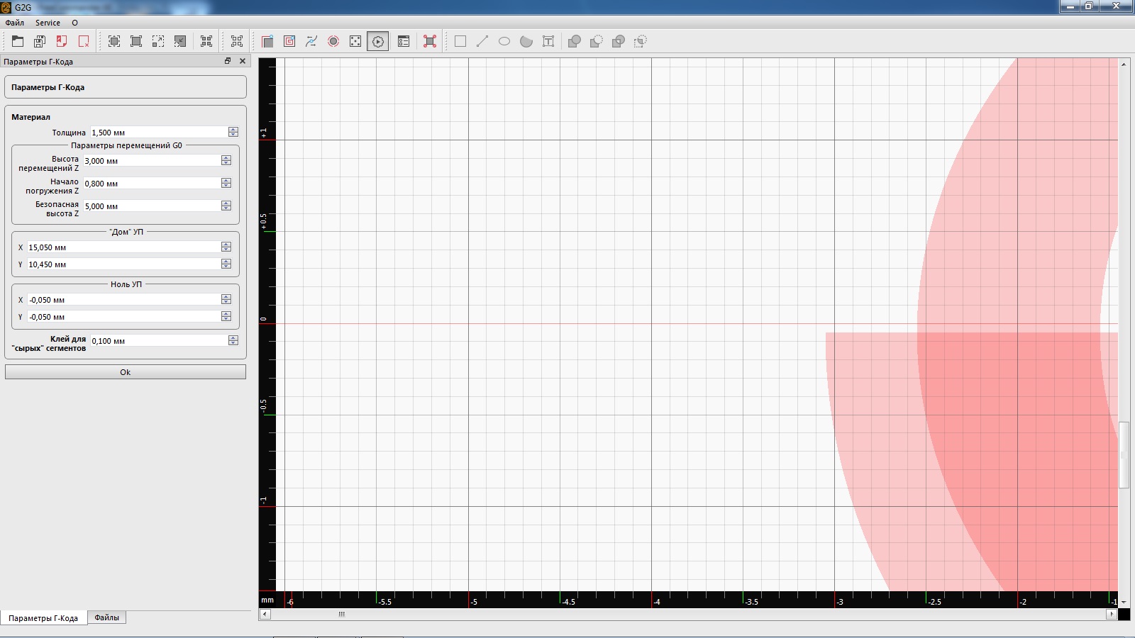

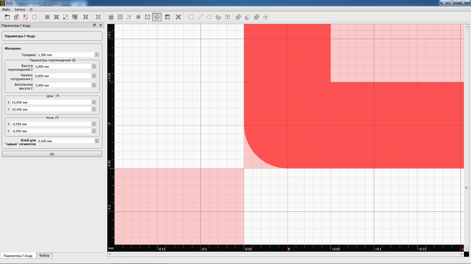

"Авторазмещение считается от фактических габаритов видимых в окне".
Здравствуйте!
Тогда ноль УП после авторазмещения всех опорных точек будет всегда отличаться от нуля герберного файла на половину толщины контурной линии платы.. Для пробы сделал простенькую плату с толщиной линии контура 0.1 мм.
&quot;уход&quot; нуля УП от нуля герберного на половину толщины линии контура платы (4887 просмотров) <a class='original' href='./download/file.php?id=166039&mode=view' target=_blank>Загрузить оригинал (239.73 КБ)</a>
"уход" нуля УП от нуля герберного на половину толщины линии контура платы
YuryV писал(а):Вторая - при попытке установить штифты точно (при максимальной увеличении) программа не даёт это сделать дальше 6 мм от контура платы, хотя изначально при реальном размере устанавливаю один из них, например, в координату -10 мм; 0 мм (иногда, например, из-за жертвенного стола приходится отступать подальше). Если бы в меню появлялась возможность вручную (точно) устанавливать координаты одного из четырёх штифтов (например, ближайшего к нулю УП) в виде цифр, то скорость работы юзеров с программой немного бы возросла...
Не пойму вопрос, у меня маркеры тащятся в любое место синхронно. Если их не синхронизировать то они потеряют смысл, так как при развороте она не встанет на место.[attachment=4[/quote]
На Скрин_2 пытаюсь установить маркер левого нижнего штифта в координату -10; 0. Остальные меня не интересуют, потому что они сами станут куда положено согласно заложенному алгоритму. Пока всё нормально.
Маркер левого нижнего штифта в координате -10; 0 и виден в программе. (4887 просмотров) <a class='original' href='./download/file.php?id=166040&mode=view' target=_blank>Загрузить оригинал (256.54 КБ)</a>
Для того чтобы проверить, а куда же я на самом деле установил маркер штифта, делаю увеличение картинки. На Скрин_3 левее координаты -6 мм по Х программа не позволяет ничего просматривать.
После увеличения изображения левее -6 мм по Х программа не даёт изображения - левый нижний штифт не виден (чтобы разместить его максимально точно в координату -10; 0). (4887 просмотров) <a class='original' href='./download/file.php?id=166041&mode=view' target=_blank>Загрузить оригинал (260.21 КБ)</a>

" Если их не синхронизировать то они потеряют смысл, так как при развороте она не встанет на место."
Как раз именно синхронизация позволяет заниматься координатами только одного штифта, а остальные штифты расположатся сами автоматом.
В меню "Параметры Г-кода" есть же установка координат "Дом" УП, Ноль УП ?
Вот там ниже Ноль УП как раз и можно было бы в идеале устанавливать вручную координаты одного из штифтов, а остальные бы сами заняли свои места.
Где демократия? Значит, "Дом" УП и Ноль УП имеют ручную установку, а штифты лишены этого (конечно, в виде одного из них) ??? ))))
Иногда служебные отверстия (в данном случае штифты и тем более под них есть возможность независимой генерации УП, спасибо огромное за такую опцию) на плате можно использовать и для точного позиционирования в процессе работы. Поэтому я и проявляю интерес к точности предварительной установки их координат.

YuryV писал(а):Тогда ноль УП после авторазмещения всех опорных точек будет всегда отличаться от нуля герберного файла на половину толщины контурной линии платы.. Для пробы сделал простенькую плату с толщиной линии контура 0.1 мм.
Не всегда, можно и по линии без припуска Изображение
YuryV писал(а):Иногда служебные отверстия (в данном случае штифты и тем более под них есть возможность независимой генерации УП, спасибо огромное за такую опцию) на плате можно использовать и для точного позиционирования в процессе работы. Поэтому я и проявляю интерес к точности предварительной установки их координат.
Зачем такая точность установки штифтов в вашем случае?

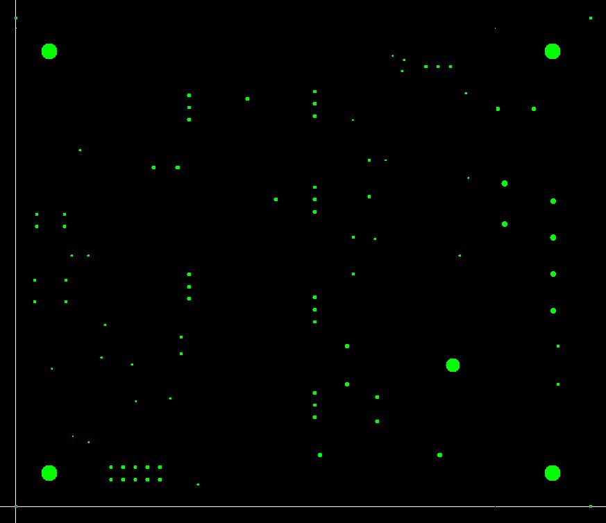

Что-то не соображу с файлом сверловки. Вылезает лишнее отверстие последним инструментом.
Вот так выглядит сверловка в каме альтиума:
1_alt.JPG (4838 просмотров) <a class='original' href='./download/file.php?id=166062&mode=view' target=_blank>Загрузить оригинал (31.08 КБ)</a>
Видны кремежные отверстия 3,5мм, а еще дальше по углам реперы 0,8. Нижний левый репер - в нулевой координате.
Вот так открывается в G2G:
2_g2g.JPG (4838 просмотров) <a class='original' href='./download/file.php?id=166063&mode=view' target=_blank>Загрузить оригинал (69.61 КБ)</a>
В нулевой координате помимо репера еще восьмым инструментом (3,5) отмечено отверстие.
3_zoomed.jpg (4838 просмотров) <a class='original' href='./download/file.php?id=166064&mode=view' target=_blank>Загрузить оригинал (19.59 КБ)</a>
Ок, пробую в альтиуме удалить 4 крепежный отверстия 3,5, чтобы не генерировался этот инструмент. Последним в файле становится 3мм сверло.
И им же отмечается сверловка в нулевой координате:
Файл сверловки:
cam.zip
(723 байт) 297 скачиваний

N1X писал(а):Что-то не соображу с файлом сверловки. Вылезает лишнее отверстие последним инструментом.
Видимо когда добавил слоты что то нарушилось в коде.

YuryV писал(а):Так почему бы реперные отверстия (их создание в G2G) не использовать для этого?
+ Настройка сброса "реперов"
Снимок.PNG (4470 просмотров) <a class='original' href='./download/file.php?id=166427&mode=view' target=_blank>Загрузить оригинал (178.44 КБ)</a>
