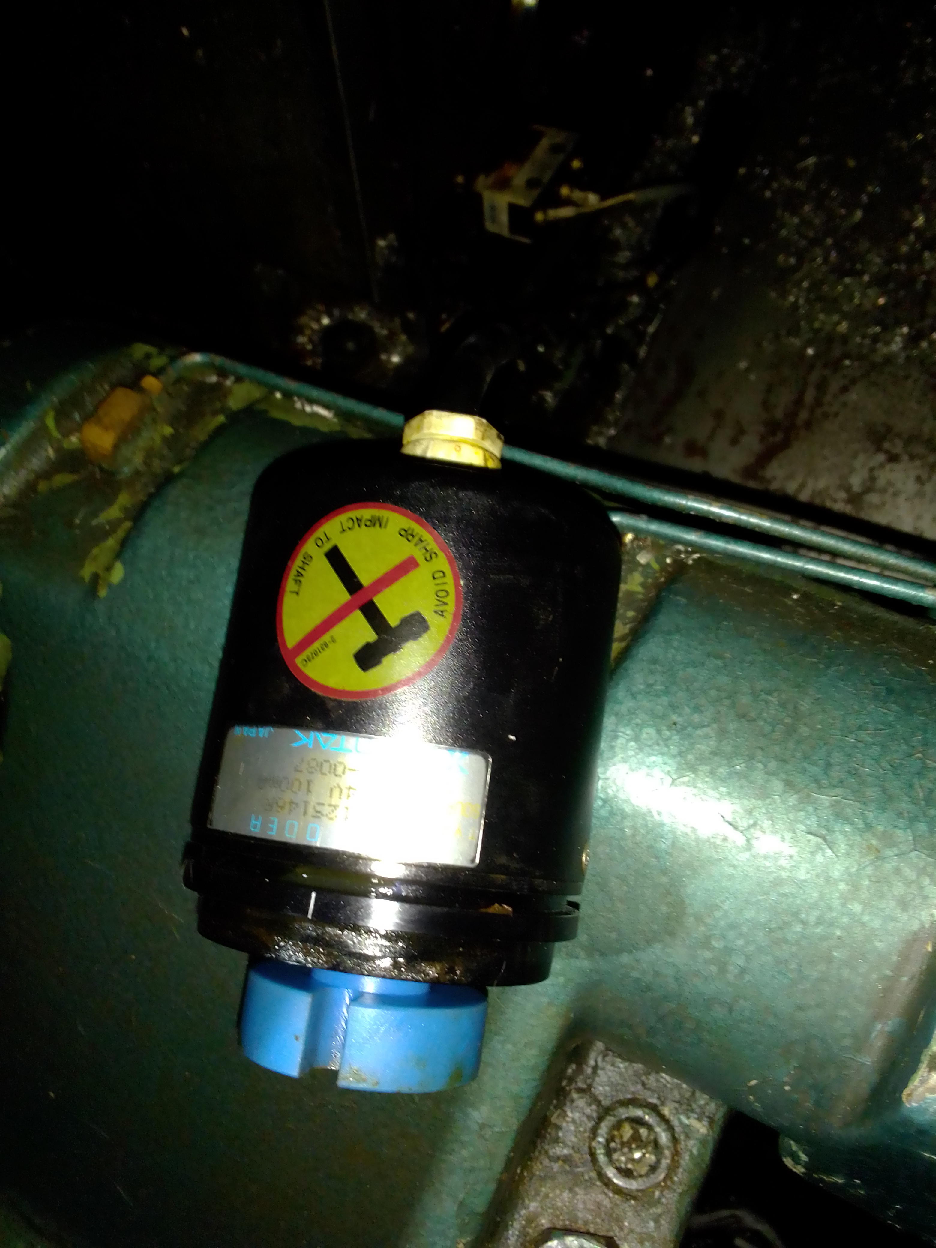

На резцедержке установлен датчик sumtak ip-1125146, кто нибудь может с документацией на него помочь?

Leo_1943 писал(а):На резцедержке установлен датчик sumtak ip-1125146, кто нибудь может с документацией на него помочь?
https://www.cnczone.com/forums/servo-mo ... coder.html
а доков похоже нет в природе

Где-то так, буду разбирать

Разборка датчика.
IMG_20190703_115957.jpg (6195 просмотров) <a class='original' href='./download/file.php?id=165673&sid=e1546273376adcc72586517c6dd69f42&mode=view' target=_blank>Загрузить оригинал (2.41 МБ)</a>
Пока ясности нет (6195 просмотров) <a class='original' href='./download/file.php?id=165674&sid=e1546273376adcc72586517c6dd69f42&mode=view' target=_blank>Загрузить оригинал (2.9 МБ)</a>
Пока ясности нет
И опа. Не понятно молоток зачем рисовали, диск железный (6195 просмотров) <a class='original' href='./download/file.php?id=165675&sid=e1546273376adcc72586517c6dd69f42&mode=view' target=_blank>Загрузить оригинал (2.98 МБ)</a>

24 в, 12 позиций

Выход открытый коллектор
