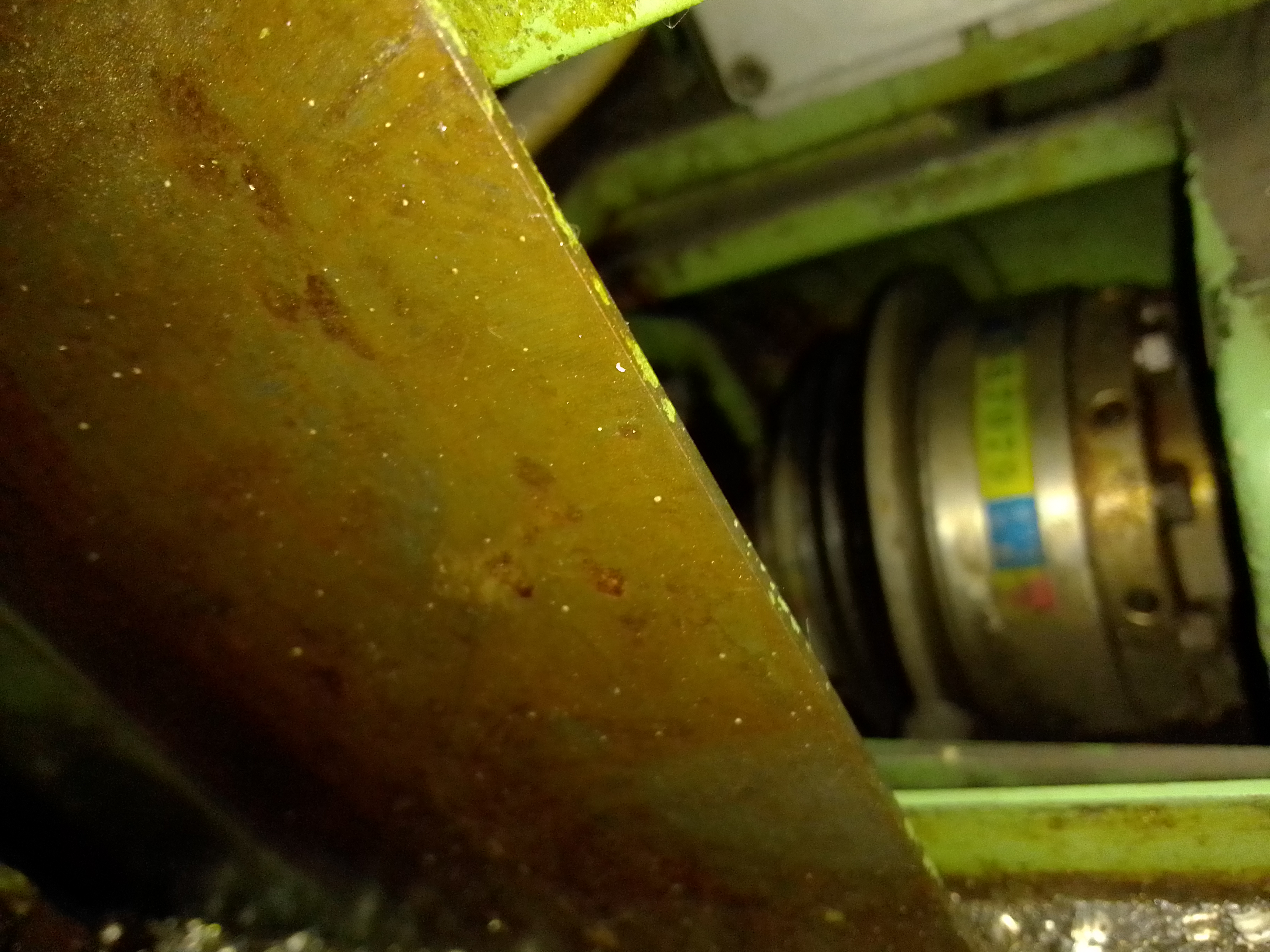

Фото механики
Задняя бабка на отдельных направляющих (7075 просмотров) <a class='original' href='./download/file.php?id=165566&mode=view' target=_blank>Загрузить оригинал (3.12 МБ)</a>
Хитрые муфты на осях (7075 просмотров) <a class='original' href='./download/file.php?id=165567&mode=view' target=_blank>Загрузить оригинал (2.88 МБ)</a>
Рельсовые направляющие z (7075 просмотров) <a class='original' href='./download/file.php?id=165568&mode=view' target=_blank>Загрузить оригинал (2.85 МБ)</a>
Гидрозажим патрона (7075 просмотров) <a class='original' href='./download/file.php?id=165569&mode=view' target=_blank>Загрузить оригинал (2.67 МБ)</a>
Гидрозажим патрона
Резцедерка, шпиндель, задняя бабка (7075 просмотров) <a class='original' href='./download/file.php?id=165570&mode=view' target=_blank>Загрузить оригинал (2.96 МБ)</a>
Задняя бабка на гидравлике и энкодер резцедержателя (7075 просмотров) <a class='original' href='./download/file.php?id=165571&mode=view' target=_blank>Загрузить оригинал (3.38 МБ)</a>

Re: Очередной японец Hitachi Seiki HT-20
Спасибо большое! да все интересно. Просто любопытство. технические решения.. вон смотрите - задняя бабка на "отростке" стоит. и направляющие под бабку накладные... По этому просто если будет возможность фоткать - буду рад посмотреть. еще раз большое спасибо!
