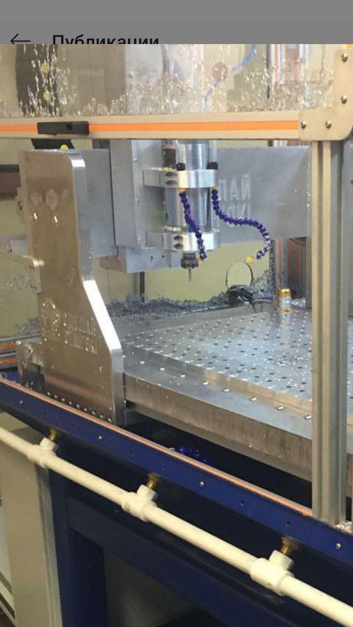

Umnik писал(а):вот еще интересные станочки делают товарищи: https://www.youtube.com/channel/UCkIZo0 ... alYsZ0UXpA
Случайно на них наткнулся, даже и не слышал про них ранее...
Правда, цены у них не интересные)
Для хоббистов, по крайней мере...
https://www.sdelaistanok.ru/stanki-s-chpu
Мне понравилось их решение спрятать ШВП и рельсы на заднюю сторону балки порталa, засераться будет на порядок меньше, прослужит дольше, а вот как в таком варианте с жесткостью?
Stanok1.jpg (3429 просмотров) <a class='original' href='./download/file.php?id=165546&mode=view' target=_blank>Загрузить оригинал (652.1 КБ)</a>
Stanok2.jpg (3429 просмотров) <a class='original' href='./download/file.php?id=165547&mode=view' target=_blank>Загрузить оригинал (473.79 КБ)</a>
А так, решение интересное..., спереди чистый вид, никаких торчащих ШВП..., а то при резке алюминия, стружка повсюду у меня, на швп смотреть жалко...
Спереди отлично выглядет - минимализм дизайна! гениальность - в простоте. Считаю, на вид не плохое решение. ЗАЧЕТ!

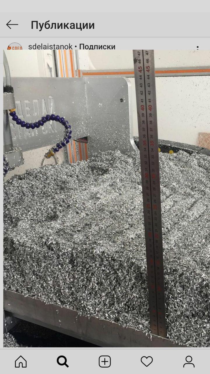

Hugo писал(а):Мне понравилось их решение спрятать ШВП и рельсы на заднюю сторону балки порталa, засераться будет на порядок меньше,
ну на самом деле если посмотреть их видосы, то стружкой короб залеплен полностью и на стенах и на потолке, как и в любом ОЦ. сож тоже по плите стекает на рельсы. То есть лучше чем ничего, но далеко не защита, стружка всё равно попадает. Она буквально везде. А если со всякими не металлами и пыльной древесиной/пластиками работать - там пыль и стружка везде, что снизу, что сверху.
photo_2019-07-02_02-05-22.jpg (3422 просмотра) <a class='original' href='./download/file.php?id=165550&mode=view' target=_blank>Загрузить оригинал (92.77 КБ)</a>
photo_2019-07-02_02-05-25.jpg (3422 просмотра) <a class='original' href='./download/file.php?id=165551&mode=view' target=_blank>Загрузить оригинал (184.03 КБ)</a>
Но для них это привычно, особенно если посмотреть что предыдущий станок обычный из профиля без защиты, пару лет работал со стружкой на винте.
