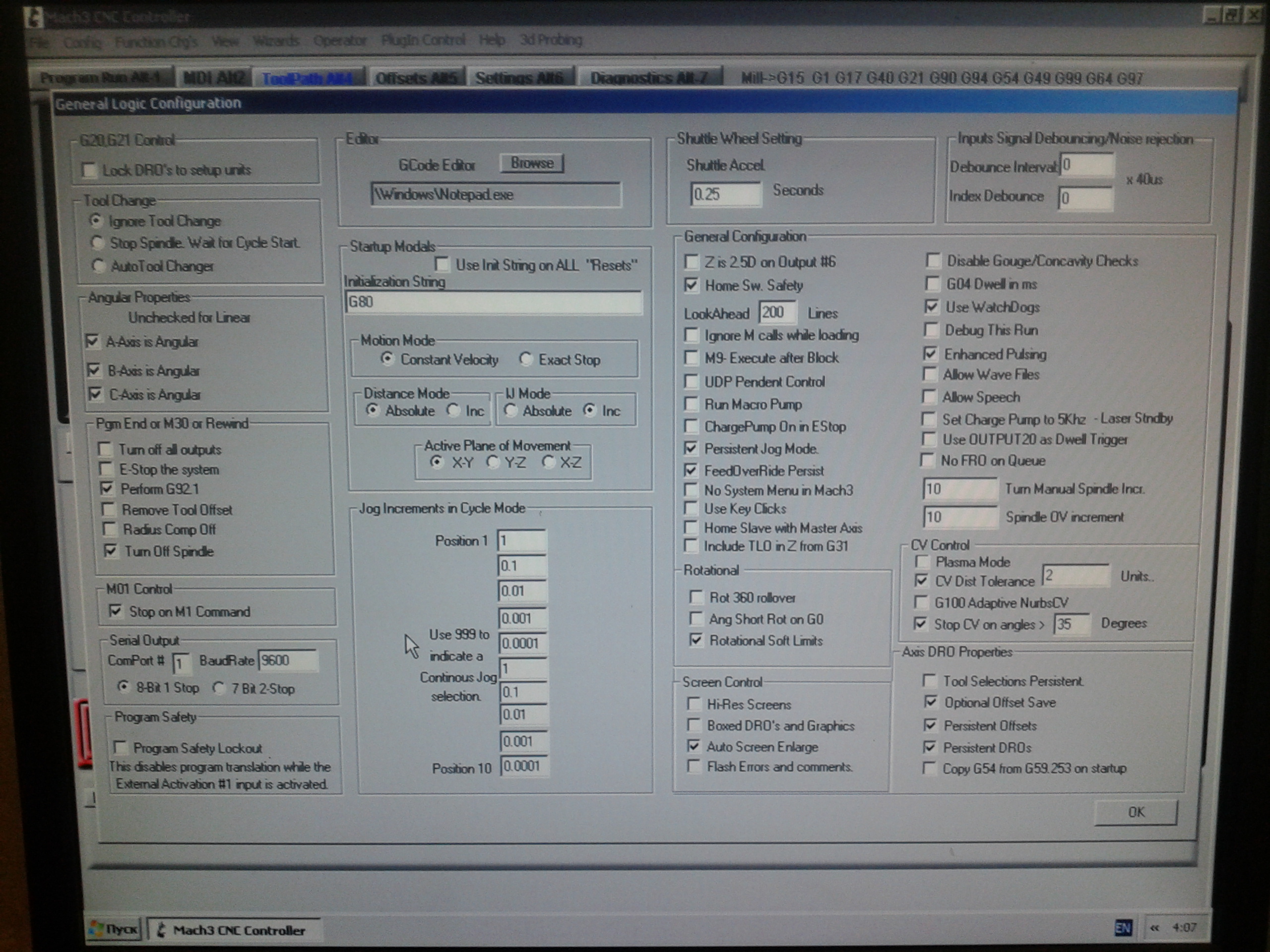

Всё подтвердилось ,с круговой взлетает аж кипятком :D ,ну уже легче ...можно без опасений работать без круговой. Теперь выкладываю скрины может кто подскажет :thinking: я просто реальный профан в настройках.
Фото-0685.jpg (8939 просмотров) <a class='original' href='./download/file.php?id=165331&mode=view' target=_blank>Загрузить оригинал (1.51 МБ)</a>
Фото-0686.jpg (8939 просмотров) <a class='original' href='./download/file.php?id=165332&mode=view' target=_blank>Загрузить оригинал (1.02 МБ)</a>
Фото-0687.jpg (8939 просмотров) <a class='original' href='./download/file.php?id=165333&mode=view' target=_blank>Загрузить оригинал (1.36 МБ)</a>
Фото-0688.jpg (8939 просмотров) <a class='original' href='./download/file.php?id=165334&mode=view' target=_blank>Загрузить оригинал (1.72 МБ)</a>

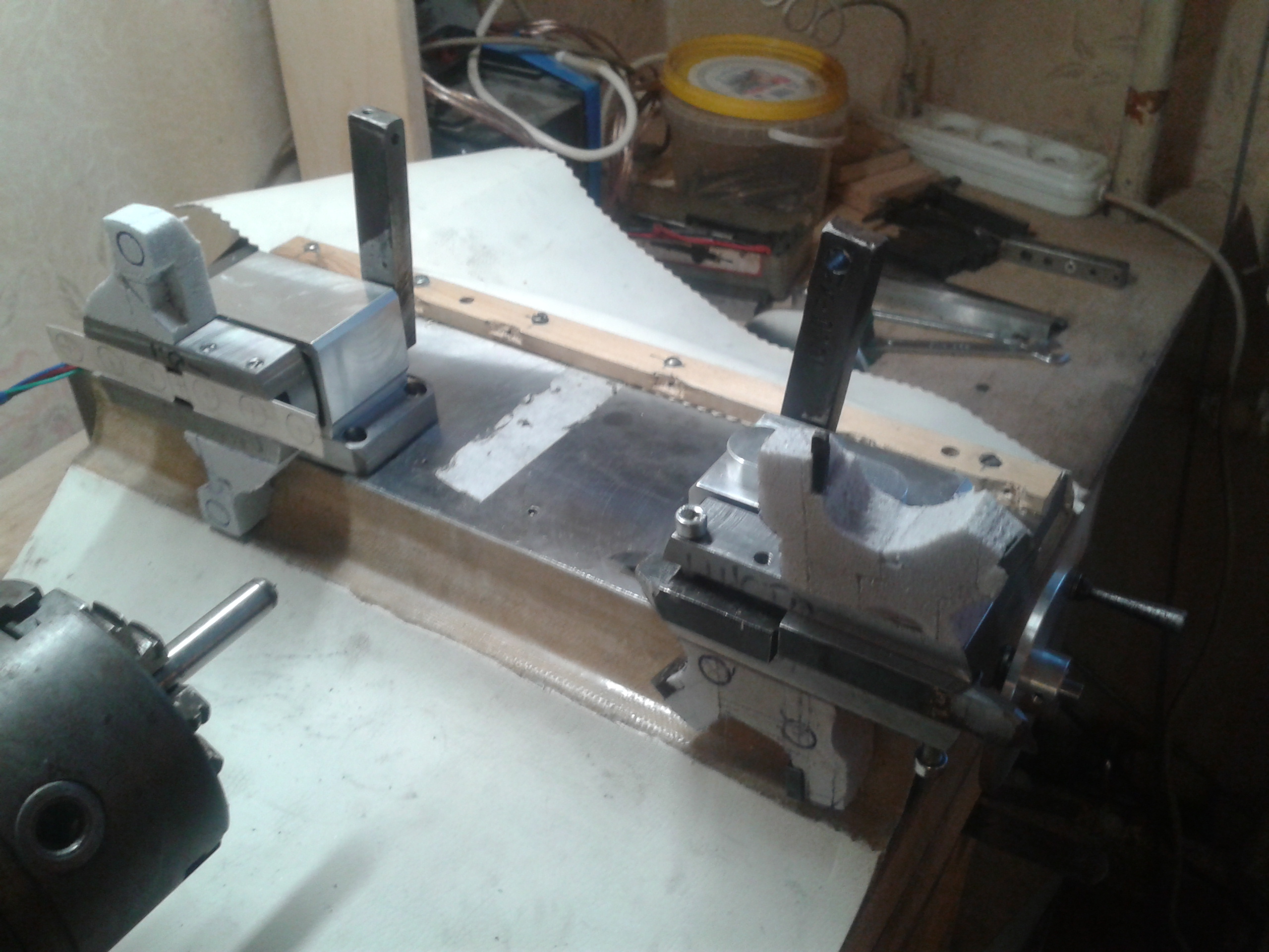

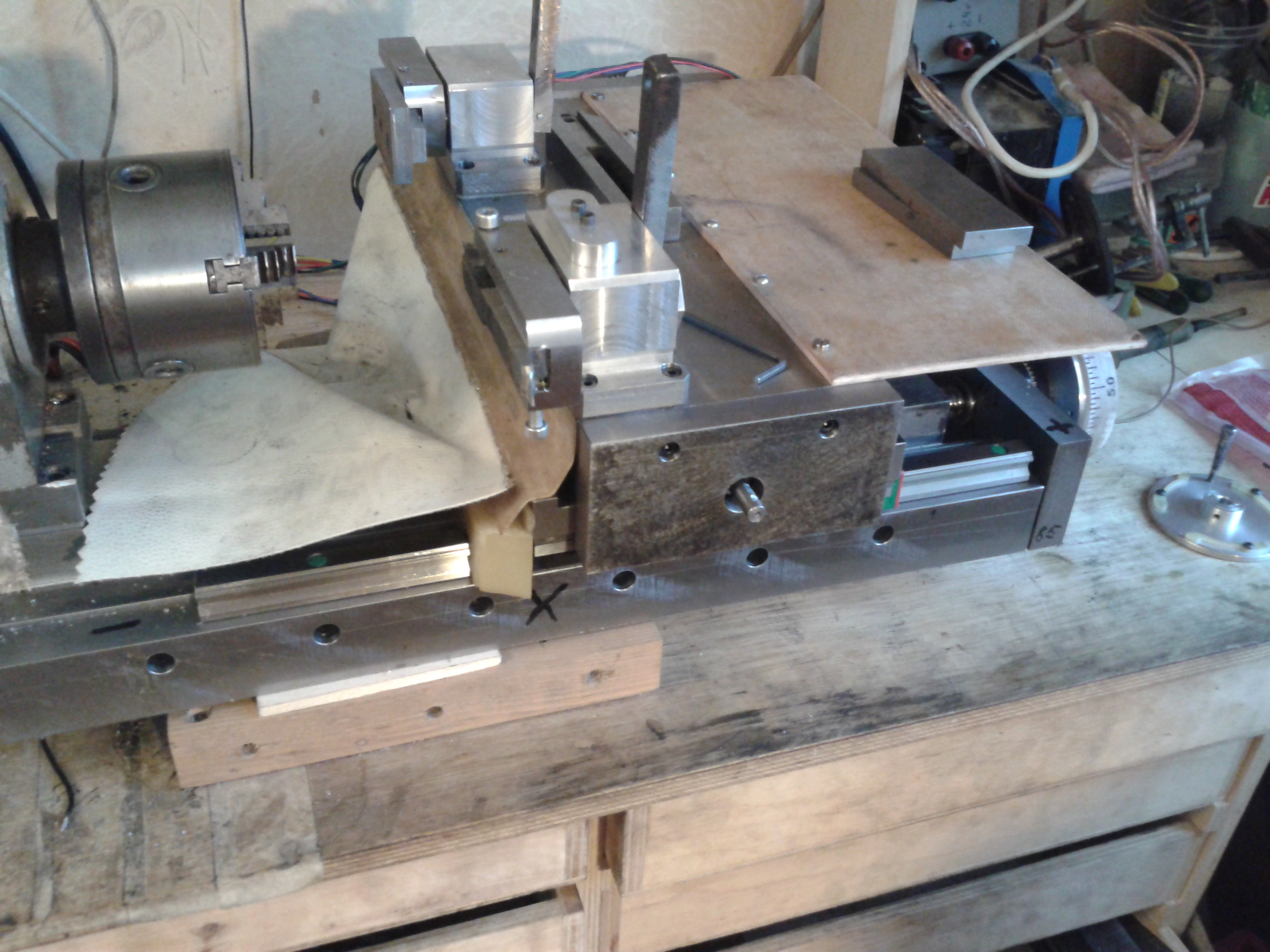

Пока с советами не помогают лепим из пенопласта будущие няшки.
Заточено будет под стандартные ходовые пластинки ,ну а под пару
в обычном исполнении уже есть . Иногда нужны и нестандартные.
Можно сделать спец оправку или спец резец. Главное место есть.
Хочу по центру ещё и приводной поставить - что скажите ?

по настройкам - я до станка доберусь только в понедельник - сегодня свалю в питер вечером.. но там опять же не все можно напрямую повторять. пока - из того что вижу - частоту ядра можно выше поставить (первое окно - хотя бы 35.). скорости и ускорения совсем низкие (второе окно). Там первая графа - 400 - это количество шагов привода на единицу перемещения оси.. обычно на мм.. вторая - сколько единиц (мм) в минуту ты готов позволить оси бегать... третья ускорения.. у меня на сервах скорость ограничена 7500 и ускорения чет 850 вроде..
третье окно (главная конфигурация) идем по пунктам - G20/G21 - пропускаем. пусть так и будет. Тул ченж - все правильно. Angular Prop - тут можно поснимать галки ибо нет у тебя счас поворотных осей. или оставить только С...
Програм Энд - это действия по команде М30 (конец программы) по порядку - выключить все входы, подать сигнал Е-стоп, выполнить G92.1, удалить все офсеты инструментов, выключить коррекцию радиуса, выключить шпиндель. - тут выбирай сам что нужно.
M01 - останавливаться по М01 - опциональный стоп. пусть будет.
Програм сафети - так и оставляй.
Вторая колонка - пусть к редактору - пропускаем. дальше Стартинг стринг - это команды которые будут выполняться автоматом при активации системы. типа начальных параметров. ставим галку на Use Init.... - это включит выполнение этой строки при каждом сбросе... дальше пишем что нам нада (там где G80).
Идем дальше - Моушен мод - ставим Exact Stop - режим точного останова. иначе могут скругляться углы..
Дистанс мод - правильно. абсолютный. IJ Mod - это переключение режима работы круговых интерполяций. вернее формата задания команд. через R или J.. вот отсюда может расти засада.
Актив план - переключить на X-Z !!!! у тебя токарный. нету у тебя оси У... - отсюда тоже может быть засада ибо система не находит нужную ось...
пока проверь эти пункты. два последних важны. остальное можно пока не трогать.

Из пенопласта это под отливку что ли?
Chili
Сообщения: 1277
Репутация: 1074
Откуда: Таганрог
Re: " Мишки гризли""
Сообщение Chili »
Алексей мега плюсик за помощь (единственное чё я не понимаю, почему после перезагрузки опять на 20 - 25 раз едет правильно в такой конфигурации). Будем исправляться.
Сергей - модель из пенопласта - первая прикидка,вчера в солиде отрисовал ,буду из железа пилить.Почему сразу так не сделал? - потому что не дошел умом,не было железа,
и нужно было срочно взлететь :D ...подожди ещё будут изменения :hehehe:
Алексей ,а что мне нужно в G80 прописать? и наверно дождусь понедельника по круговой интерполяции.

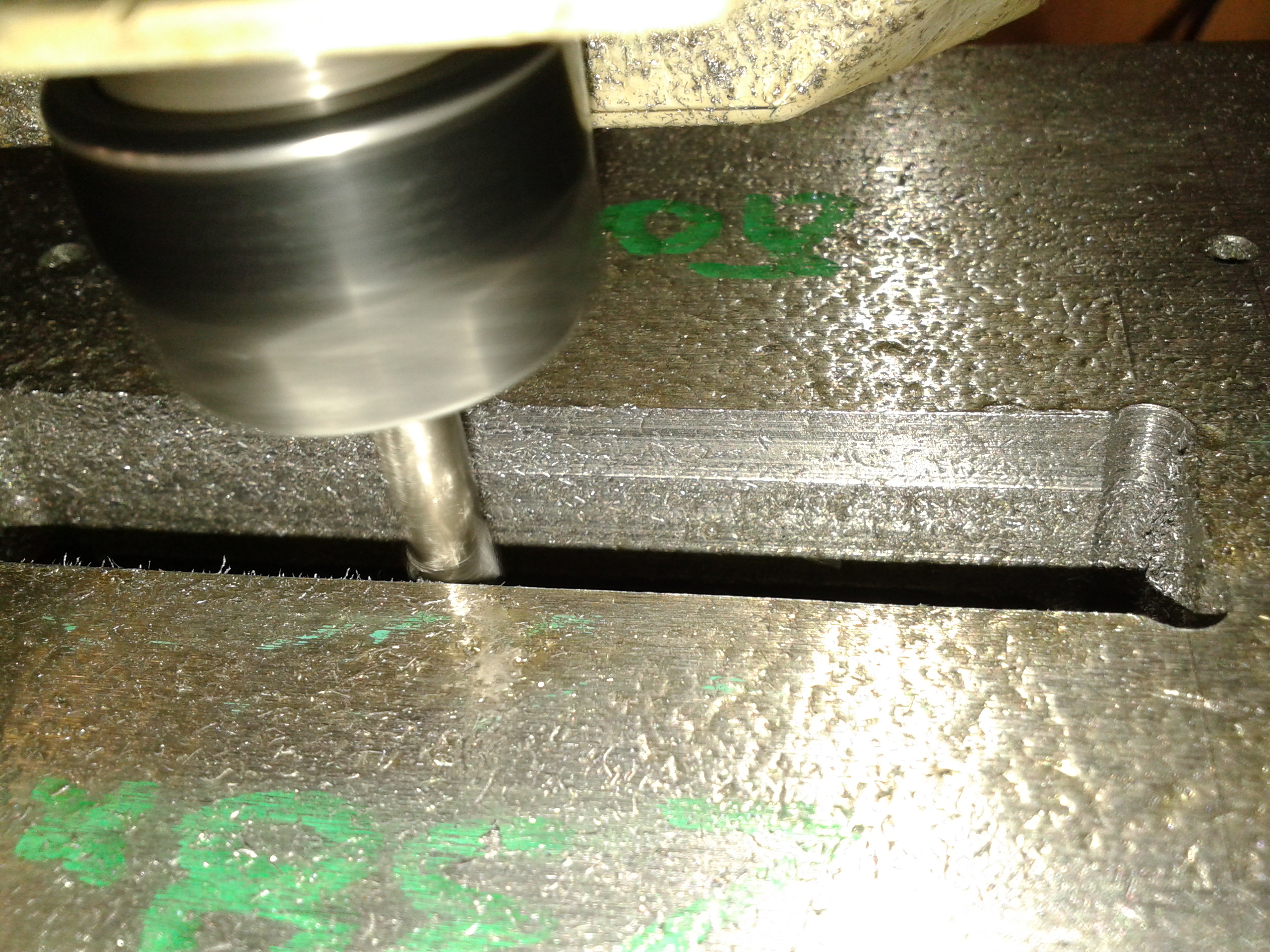

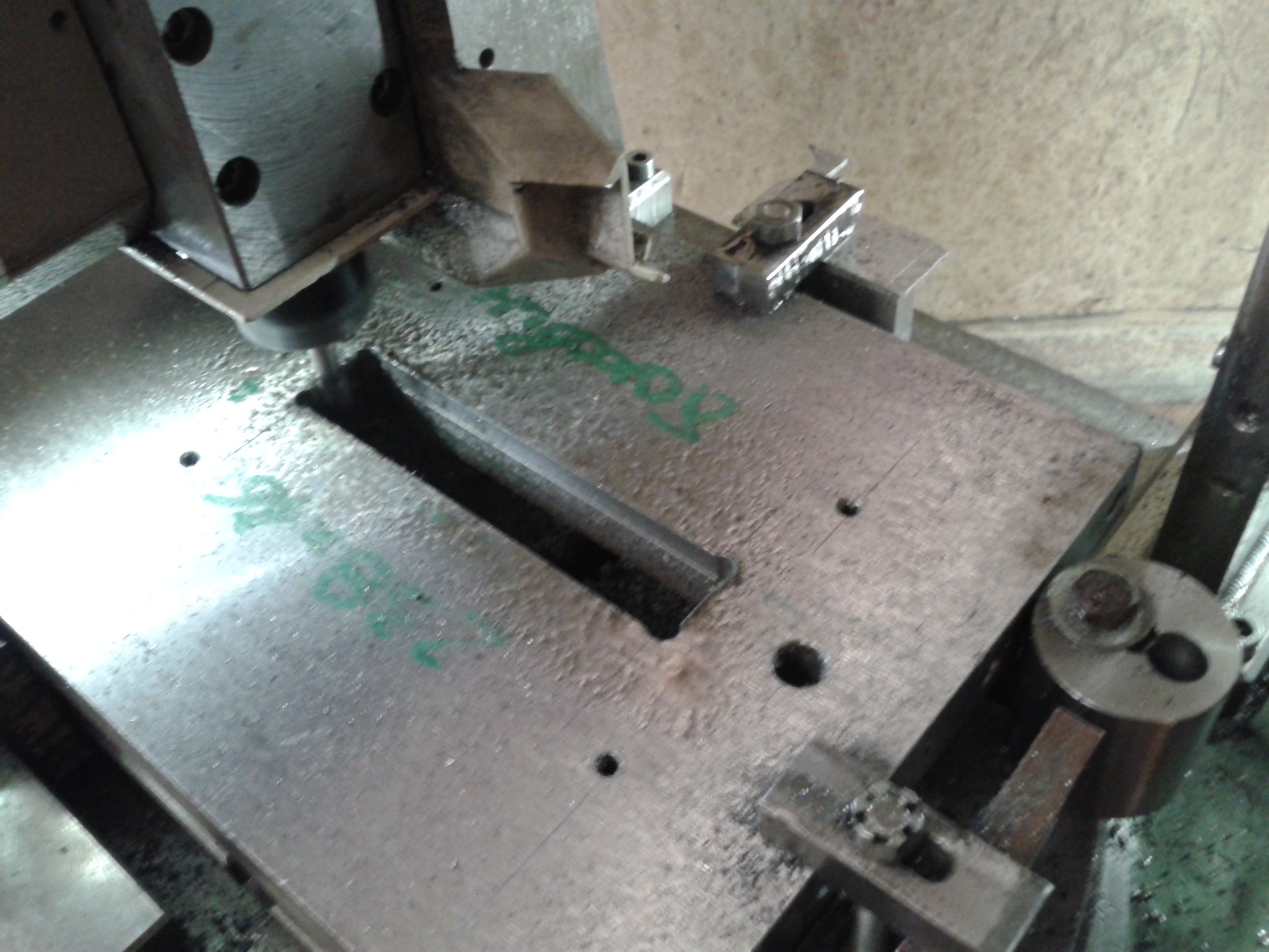

Пришло время погрызть немного сталюкен..... в чистовую двухперой советской р6м5 на 4000 с подачей 150мм и заглублением 1мм на сторону 0.25мм.
толщина плиты 18.5мм (8267 просмотров) <a class='original' href='./download/file.php?id=166469&mode=view' target=_blank>Загрузить оригинал (1.08 МБ)</a>
по плиткам 3 сотки конусности на высоте 18.5мм (8267 просмотров) <a class='original' href='./download/file.php?id=166470&mode=view' target=_blank>Загрузить оригинал (1.92 МБ)</a>
Фото-0702.jpg (8267 просмотров) <a class='original' href='./download/file.php?id=166471&mode=view' target=_blank>Загрузить оригинал (2.2 МБ)</a>

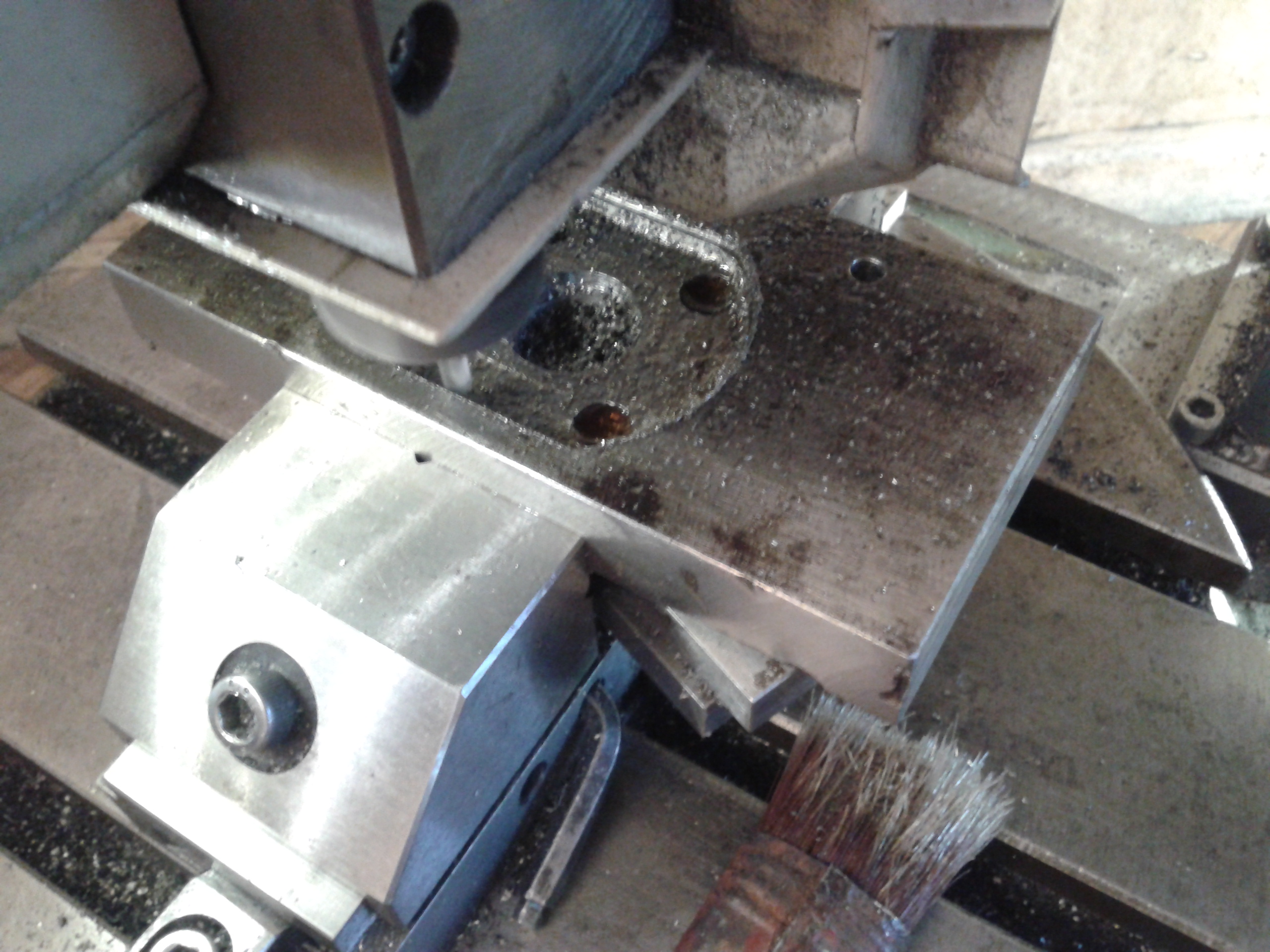

Продолжаем грызть сталь на благо такарному. Выбрал по быстрому шестеркой в ручную, потом четверкой по контуру.
По конусности - учебное пособие не жесткое и фреза садится. В допуск попал и хватит.
трехзубая четверка ,подача 120мм заглюбление 0.25мм (8159 просмотров) <a class='original' href='./download/file.php?id=166533&mode=view' target=_blank>Загрузить оригинал (1.12 МБ)</a>
Фото-0706.jpg (8159 просмотров) <a class='original' href='./download/file.php?id=166534&mode=view' target=_blank>Загрузить оригинал (1.29 МБ)</a>
Фото-0709.jpg (8159 просмотров) <a class='original' href='./download/file.php?id=166535&mode=view' target=_blank>Загрузить оригинал (1.15 МБ)</a>
лимбы из под принтера (8159 просмотров) <a class='original' href='./download/file.php?id=166536&mode=view' target=_blank>Загрузить оригинал (1.11 МБ)</a>
