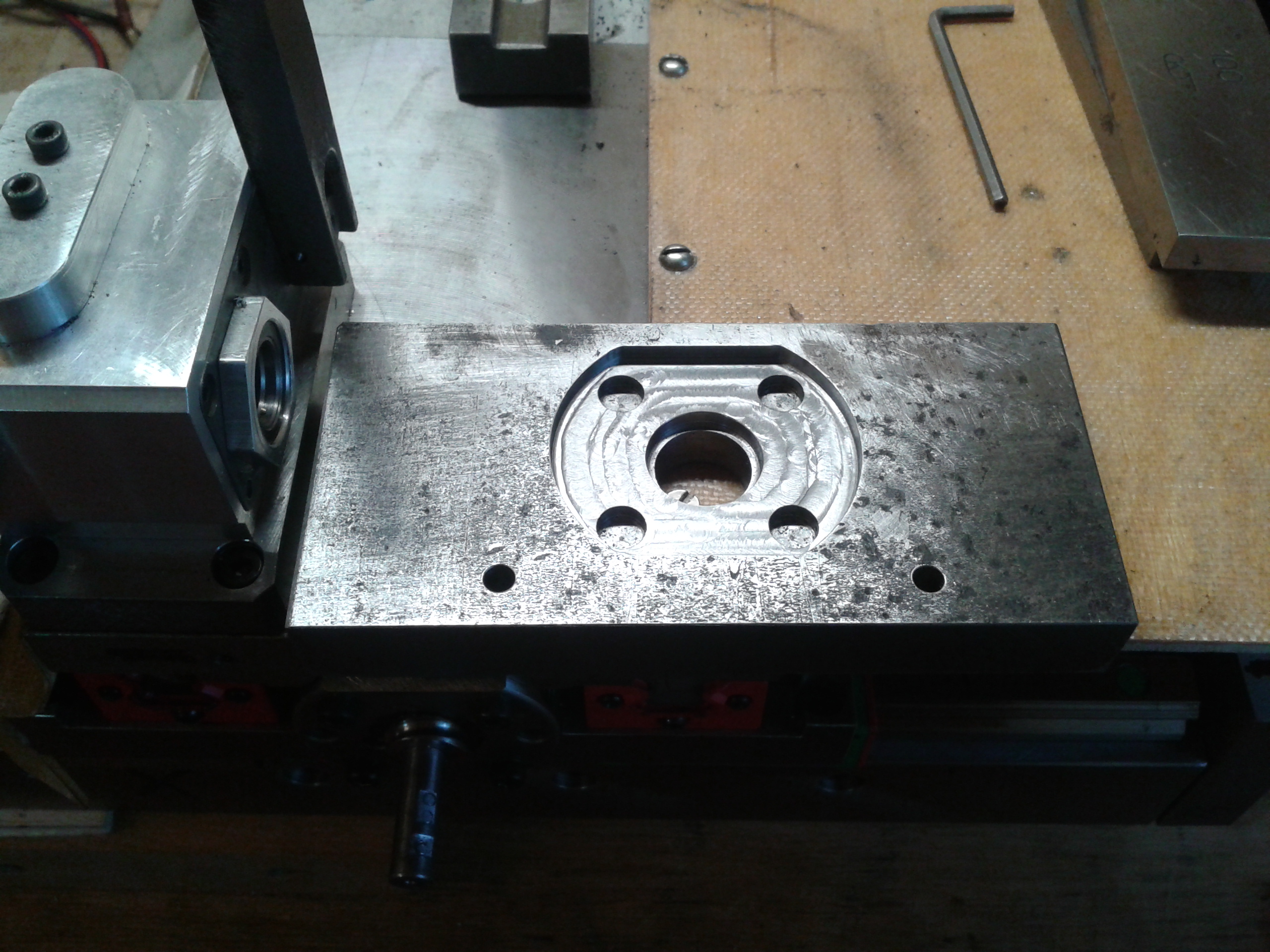

Пришло время погрызть немного сталюкен..... в чистовую двухперой советской р6м5 на 4000 с подачей 150мм и заглублением 1мм на сторону 0.25мм.
толщина плиты 18.5мм (8540 просмотров) <a class='original' href='./download/file.php?id=166469&sid=458c9da07e100cd40015d3b05c1024ea&mode=view' target=_blank>Загрузить оригинал (1.08 МБ)</a>
