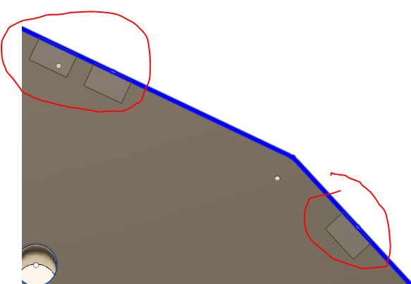

По какой причине, при стратегии 2Д-карман, перемычки окаываются внутри детали? :thinking: От куда лезит эта ошибка... так и не понял, если выбрать автоматически - то все пермычки снаружи.. как и положено.. более того, если сначала создать их автоматически, а потом изменить на "в выбранных точках" - то все перемычки снаружи, как и должно быть..
Таки это баг или фича?..
Tabs inside body (2587 просмотров) <a class='original' href='./download/file.php?id=165026&sid=c0d3d27c7b9d4cf4ac0e8bc6a773b338&mode=view' target=_blank>Загрузить оригинал (34.79 КБ)</a>
Tabs inside body
_fusion_wtf_2.PNG (2586 просмотров) <a class='original' href='./download/file.php?id=165027&sid=c0d3d27c7b9d4cf4ac0e8bc6a773b338&mode=view' target=_blank>Загрузить оригинал (171.16 КБ)</a>
Последний раз редактировалось iMaks-RS 22 июн 2019, 17:33, всего редактировалось 1 раз.
hmnijp
Сообщения: 1754
Репутация: 542
Откуда: Ульяновск
Re: Fusion 360
Сообщение hmnijp »
а сам контур в нужную сторону? а то может он случайно внутри режет
шпиндель
Сообщения: 1811
Репутация: 901
Откуда: Бологое
Re: Fusion 360
Сообщение шпиндель »
iMaks-RS писал(а):баг такой только при ручной установке... если выбрать автоматически - то все пермычки снаружи..
у меня всё в норме...и вручную и автоматом....
