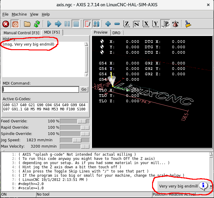

Даж не знаю в нужную ли тему пишу.
Solidcam в G-коде через постпроцессор LinuxCNC передает информацию об инструменте вида:
(TOOL -1- MILL DIA 3.2 R0. MM )
При этом LinuxCNC видит указанный диаметр и отображает его в строке статуса.
Fusion360 передает в виде:
(T1 D=10. CR=0. - ZMIN=16.5 - FLAT END MILL)
При этом LinuxCNC не видит переданного диаметра и берет его из таблицы по номеру. Бывает, что в строке статуса отображается не тот диаметр.
Что правильнее сделать - поправить постпроцессор F360 или где-то в LinuxCNC имеет место быть настройка имени переменной/способа передачи этой информации?
Время появилось устранить неудобные/раздражающие места в станке...

Вроде как в теории должна быть заполнена таблица инструмента, и передается только его номер в параметре макро M6 T1. А в скобках это только справочная информация, у меня например там от балды всякие названия... ну во всяком случае когда за компенсацию отвечает CAM... либо дополнительно корректоры в коде G41-44

Полагаться на таблицу не всегда удобно. Например, у меня бывают переточенные фрезы с диаметром уже не 12.7, а 12.2. Корректорами пользоваться не умею, проще в софте задать верный диаметр, к-рый может не соответствовать таблице.
В общем, можно забить на это дело, ибо оно в моем случае ни на что не влияет. Но захотелось покопаться и сделать "как надо" ради опровержения поговорки "что временно, то постоянно" :)

Argon-11 писал(а):Полагаться на таблицу не всегда удобно. Например, у меня бывают переточенные фрезы с диаметром уже не 12.7, а 12.2. Корректорами пользоваться не умею, проще в софте задать верный диаметр, к-рый может не соответствовать таблице.
Так таблица для того и сделана, чтобы поменять в ней радиус прямо на стойке, когда это нужно, не возвращаюсь к компу... померил отверстие, не сходится - подправил диаметр, запустил ещё раз программу )
Argon-11 писал(а): В общем, можно забить на это дело, ибо оно в моем случае ни на что не влияет. Но захотелось покопаться и сделать "как надо" ради опровержения поговорки "что временно, то постоянно" :)
Если линукс заполняет табличку из справочных данных в скобках, это как-то и хорошо и плохо местами. Поправить постпроцессор в принципе просто. Но тут надо как-то контролировать ситуацию, когда в таблице линуксснс будут одни данные для номера инструмента(например сохранившиеся с прошлого раза), а фьюжн пропишет другие. Хотя если не пользуешься компенсацией, нет автосмены, то пофиг, не актуально)
Обычно, ну вроде как так считается безопаснее - работают с коррекцией в каме, а когда нужно точные финишные операции с подгонкой, их дополнительно выводят с использованием коррекции в стойке.

hmnijp писал(а):Если линукс заполняет табличку из справочных данных в скобках, это как-то и хорошо и плохо местами.
Не делает он этого.

UAVpilot писал(а):Не делает он этого.
Из каких-то данных он это таки делает. Я ж не сам заполнил изначально пустой файл tool.tbl. Когда использовал файлы, подготовленные в SolidCAM, диаметры инструмента в таблице еще и перезаписывались.
Re: Fusion 360
Я не находил в его коде ничего похожего.
Да и дурацкая это идея, обновлять таблицу инструмента из загружаемой УП - это ж потрёт в ней все реальные данные. Откуда например УП знает реальный диаметр установленного инструмента?..

UAVpilot писал(а):Откуда например УП знает реальный диаметр установленного инструмента?..
вот это я бы и хотел понять, но ни одного из тех файлов из-под Solidcam не осталось.
отчетливо помню, что в начале файла было что-то вида "MSG бла-бла-бла, диаметр инструмента".
Re: Fusion 360
Так это штатная фишка, не имеющая отношения к инструменту:
Снимок экрана от 2019-06-20 16-49-56.png (2914 просмотров) <a class='original' href='./download/file.php?id=164905&mode=view' target=_blank>Загрузить оригинал (93.36 КБ)</a>

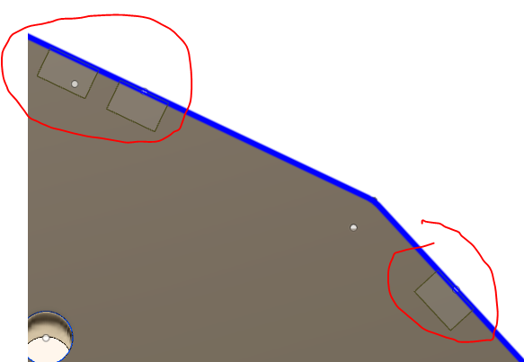

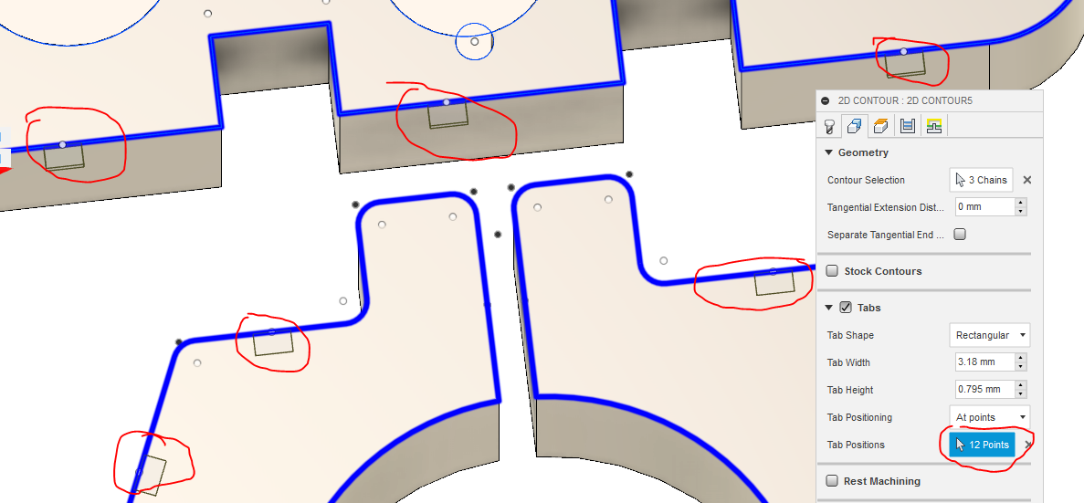

По какой причине, при стратегии 2Д-карман, перемычки окаываются внутри детали? :thinking: От куда лезит эта ошибка... так и не понял, если выбрать автоматически - то все пермычки снаружи.. как и положено.. более того, если сначала создать их автоматически, а потом изменить на "в выбранных точках" - то все перемычки снаружи, как и должно быть..
Таки это баг или фича?..

а сам контур в нужную сторону? а то может он случайно внутри режет

iMaks-RS писал(а):баг такой только при ручной установке... если выбрать автоматически - то все пермычки снаружи..
у меня всё в норме...и вручную и автоматом....
