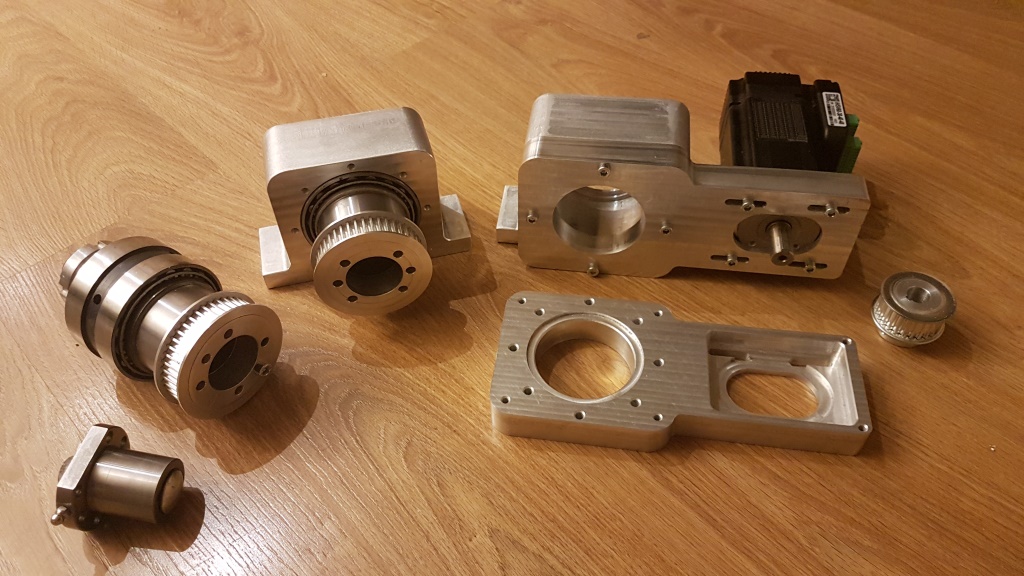

Доделываю вращающуюся гайку, мышиной возни - не мерено...
Пару фрез запорол...
Пока процесс выглядет так:
Осваиваю fusion360, скажу - не так легко там все... skechup на много проще...
эскиз корпуса гайки и мотора
Korpus eskiz.jpg (3501 просмотр) <a class='original' href='./download/file.php?id=164400&sid=8966069ffd215528c1304d7b25f0a92d&mode=view' target=_blank>Загрузить оригинал (210.25 КБ)</a>
пока еще не доделано (надо еще с другой стороны фрезировать для интеграции манжетов и прочей мелочевки), на данный момент готово:
Rotating ballnut motor IHSV60 bracket  2.jpg (3501 просмотр) <a class='original' href='./download/file.php?id=164401&sid=8966069ffd215528c1304d7b25f0a92d&mode=view' target=_blank>Загрузить оригинал (229.81 КБ)</a>
Rotating ballnut motor IHSV60 bracket 1.jpg (3501 просмотр) <a class='original' href='./download/file.php?id=164402&sid=8966069ffd215528c1304d7b25f0a92d&mode=view' target=_blank>Загрузить оригинал (223.82 КБ)</a>
кому интересно, начало продцесса описывал в этой теме:

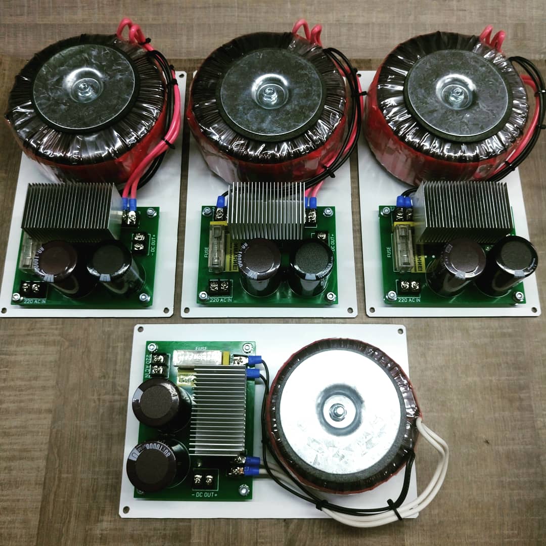

Потихоньку продумываю конструкцию электрощита. Как думаете, есть ли смысл заморачиваться как на видео? Алюминиевый лист есть в наличие... или купить готовый ящик?
https://www.youtube.com/watch?v=v8H1v0c_6E4
Мне туда надо запихнуть 4 тороидальных трансформатора, суммарным весом около 20 кг... :thinking:

проще купить ящик готовый герметичный... Он будет уже крашенный порошком, с задней фальшстенкой толстой, замком, петлями, уплотнениями и т.п..

а в чем прикол с 4-мя трансформаторами? Один транс, с 4-мя обмотками не вариант?
Hugo
Сообщения: 1171
Репутация: 303
Re: Переделка фрезера по дереву (рабочее поле 2500х1250мм)
Сообщение Hugo »
Такие заказал для своих 4 серв тут на форуме. Были разные варианты, но я выбрал именно этот.
чем импульсник не угодил? или это просто трансформаторная религия.

frezeryga писал(а):чем импульсник не угодил? или это просто трансформаторная религия.
У меня у серв пиковые токи были большие, поэтому заказал трансформаторы. Тем более что по цене то на то и получилось.

Один мощный транс дешевле 4 слабых. Да и с пиковым током от 4 потребителей легче справляется
