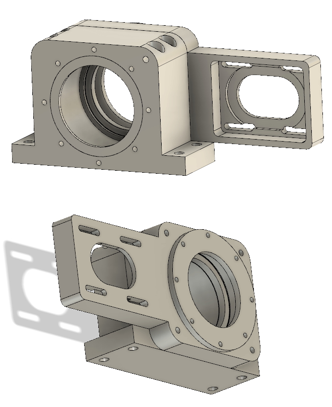

Доделываю вращающуюся гайку, мышиной возни - не мерено...
Пару фрез запорол...
Пока процесс выглядет так:
Осваиваю fusion360, скажу - не так легко там все... skechup на много проще...
эскиз корпуса гайки и мотора
Korpus eskiz.jpg (3345 просмотров) <a class='original' href='./download/file.php?id=164400&mode=view' target=_blank>Загрузить оригинал (210.25 КБ)</a>
пока еще не доделано (надо еще с другой стороны фрезировать для интеграции манжетов и прочей мелочевки), на данный момент готово:
Rotating ballnut motor IHSV60 bracket  2.jpg (3345 просмотров) <a class='original' href='./download/file.php?id=164401&mode=view' target=_blank>Загрузить оригинал (229.81 КБ)</a>
Rotating ballnut motor IHSV60 bracket 1.jpg (3345 просмотров) <a class='original' href='./download/file.php?id=164402&mode=view' target=_blank>Загрузить оригинал (223.82 КБ)</a>
