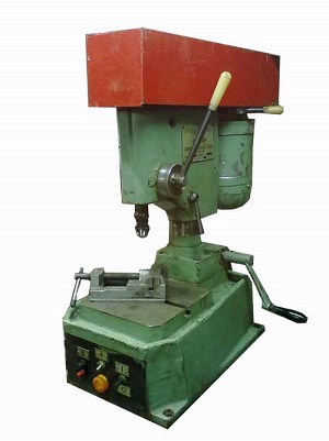

Искал себе сверлилку и на авито наткнулся на объявление по продаже 2Н106П. Продавец сказал, что в нем есть функция резьбонарезания.
Поискал по интернету, нашел следующее:
Станок настольно-сверлильный модели 2Н106П повышенной точности предназначен для сверления отверстий диаметром до 6 мм и нарезания резьбы в мелких деталях из чугуна, стали, цветных сплавов и неметаллических материалов в условиях промышленных предприятий, ремонтных мастерских и бытовых мастерских.
Скачал паспорт на станок на чипмейкере - там ничего про резьбы нет... (https://www.chipmaker.ru/files/file/5116/)
2N106P_Minsk_1972_Rukovod.djvu
(464.44 КБ) 267 скачиваний
2N106P_1973_Chipmaker.djvu
(696.68 КБ) 263 скачивания
Кому верить? не ну понятно, что верить надо паспорту, но может есть какая-то хитрость?
ЗЫ никто не продает сверлилку за не дорого в районе Питера?

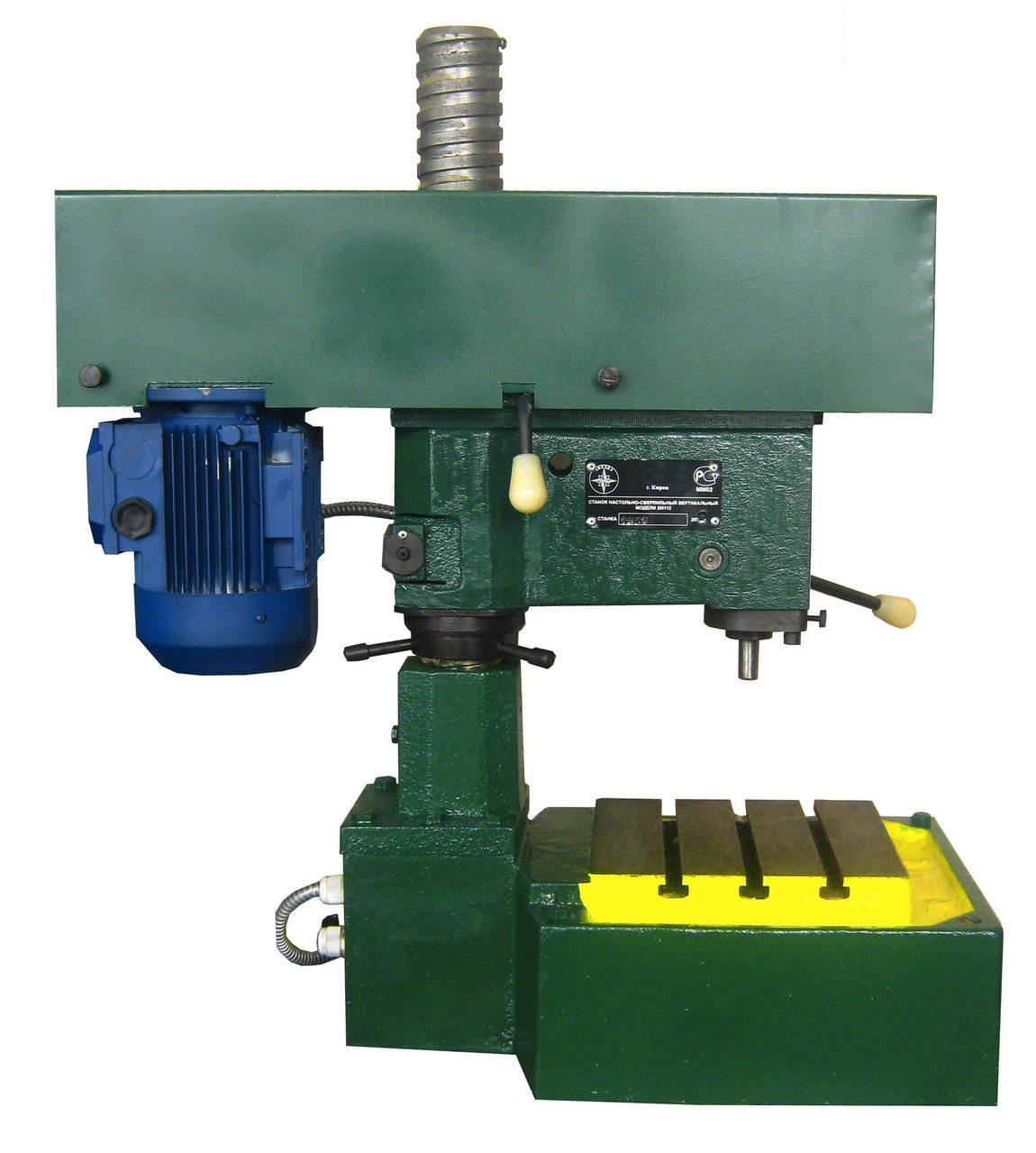

Пока нашел на авито за 9к 2Н106П или 2м112... не знаю кого брать... нужно для небольших слесарных работ.
2м112 (5930 просмотров) <a class='original' href='./download/file.php?id=164513&mode=view' target=_blank>Загрузить оригинал (238.52 КБ)</a>
2м112
2Н106П.jpg (5930 просмотров) <a class='original' href='./download/file.php?id=164514&mode=view' target=_blank>Загрузить оригинал (51.54 КБ)</a>

Nick писал(а):Продавец сказал, что в нем есть функция резьбонарезания.
Это же вроде просто реверс по концевикам?

Nick писал(а):Кому верить? не ну понятно, что верить надо паспорту, но может есть какая-то хитрость?
Вроде это просто сочетание медленной скорости, достаточной мощности и наличие пиноли со свободным ходом. Ну и может ещё возможность быстрого реверса, не через "стоп". :)
Nick писал(а):Пока нашел на авито за 9к 2Н106П или 2м112... не знаю кого брать...
Бери 2Н106П - при изменении высоты головы не потребуется место рядом со станиной расчищать. :hehehe:

UAVpilot писал(а):Ну и может ещё возможность быстрого реверса, не через "стоп".
В Ютубе попадалось видео с подобным сверлильным. Стоит концевик регулируемый. Нарезается резьба в ручную, как дошли до концевика, переключается в реверс.

У меня на 2м112 движок стандартный через частотник на 220 подключен, так особо не порежешь им...
Мелкими метчиками ссыкотно, а от 12-14 уже не тянет.
Шкивами можно поиграться, но мне лень кожух снимать )
