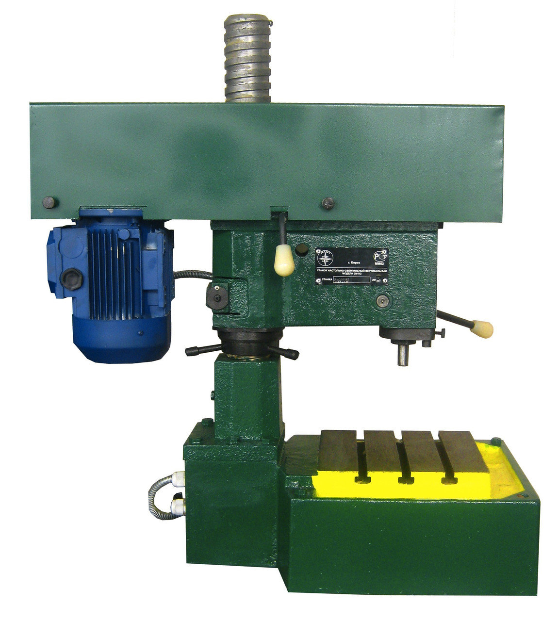

Искал себе сверлилку и на авито наткнулся на объявление по продаже 2Н106П. Продавец сказал, что в нем есть функция резьбонарезания.
Поискал по интернету, нашел следующее:
Станок настольно-сверлильный модели 2Н106П повышенной точности предназначен для сверления отверстий диаметром до 6 мм и нарезания резьбы в мелких деталях из чугуна, стали, цветных сплавов и неметаллических материалов в условиях промышленных предприятий, ремонтных мастерских и бытовых мастерских.

Кому верить? не ну понятно, что верить надо паспорту, но может есть какая-то хитрость?

Пока нашел на авито за 9к 2Н106П или 2м112... не знаю кого брать... нужно для небольших слесарных работ.
2м112 (5945 просмотров) <a class='original' href='./download/file.php?id=164513&sid=4c6943e01097e2d5f46982224ea65313&mode=view' target=_blank>Загрузить оригинал (238.52 КБ)</a>
2м112
2Н106П.jpg (5945 просмотров) <a class='original' href='./download/file.php?id=164514&sid=4c6943e01097e2d5f46982224ea65313&mode=view' target=_blank>Загрузить оригинал (51.54 КБ)</a>

Nick писал(а):Продавец сказал, что в нем есть функция резьбонарезания.
Это же вроде просто реверс по концевикам?

Nick писал(а):Кому верить? не ну понятно, что верить надо паспорту, но может есть какая-то хитрость?
Вроде это просто сочетание медленной скорости, достаточной мощности и наличие пиноли со свободным ходом. Ну и может ещё возможность быстрого реверса, не через "стоп". :)

UAVpilot писал(а):Ну и может ещё возможность быстрого реверса, не через "стоп".
В Ютубе попадалось видео с подобным сверлильным. Стоит концевик регулируемый. Нарезается резьба в ручную, как дошли до концевика, переключается в реверс.

На канале чернега роуз был видос, где они кучу резьб в мелких детальках резали...
Там потом в комментах один товарищ скидывал видео, как они такое делают - в патроне метчик, в оснастке деталька, под отверстием с нарезаемой резьбой переключатель реверса.
Как дорезалась, метчик выходит с обратной стороны и сам реверс включает.
Момент хороший тока нужен наверно, на небольшой скорости...
У меня на 2м112 движок стандартный через частотник на 220 подключен, так особо не порежешь им...
Мелкими метчиками ссыкотно, а от 12-14 уже не тянет.

Постоянно сверлильным режем резьбы. для реверса педаль ножную используем.
