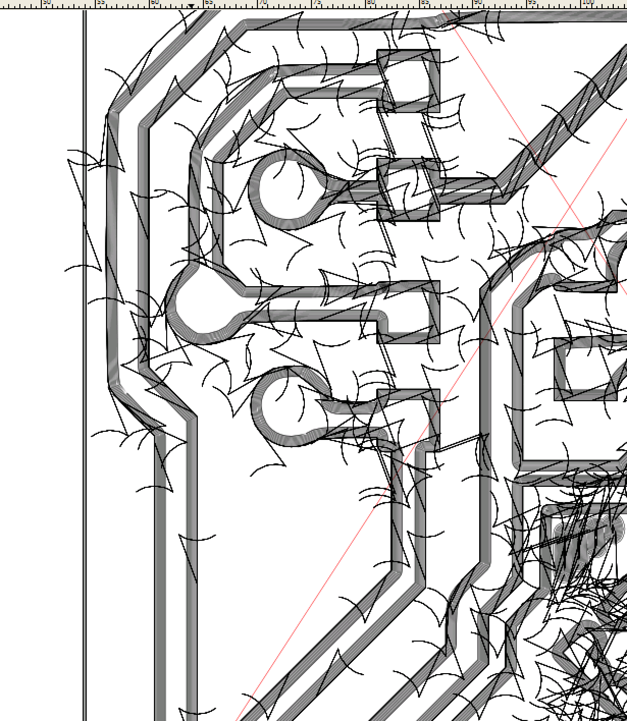

Сообщение OlegFd »
Подскажите пожалуйста как сделать дополнительные проходы внутри дорожек. Не понимаю. Например, дорожка 0.4 мм, диаметр инструмента 0.1 мм. Нужно пройти по дорожке четыре раза, а есть только обвод по контуру. Как сделать проходы внутри контура. Рисунок прилагаю.
Снимок экрана 2019-02-16 в 22.08.25.png (14349 просмотров) <a class='original' href='./download/file.php?id=157240&mode=view' target=_blank>Загрузить оригинал (338.14 КБ)</a>

OlegFd писал(а):Подскажите пожалуйста как сделать дополнительные проходы внутри дорожек. Не понимаю. Например, дорожка 0.4 мм, диаметр инструмента 0.1 мм. Нужно пройти по дорожке четыре раза, а есть только обвод по контуру. Как сделать проходы внутри контура. Рисунок прилагаю.
Инструмент gcodetools "Площадь".

Сообщение OlegFd »
Спасибо за ответ. При использовании инструмента площадь выявилось, что иногда он прокладывает траектории внутри дорожек, а иногда снаружи. Опытным путём установил, что как-то это зависит от угла Area fill angle по вкладке Fill area, но закономерности уловить не смог. Как это можно регулировать. К сожалению, справки как таковой по gcodetools нет. Например не понятно, что означает опция "Ширина области" во вкладке Площадь инструмента Площадь. Как это нужно использовать.

Re: Gcodetools - plug-in Inkscape для экспорта в Gcode
Сообщение de-nos »
Параметр "Ширина области" определяет как далеко от края контура может уходить инструмент. Если параметр положительный, то обработка внутри контура, если отрицательный - снаружи.

Я не понимаю, как создать похожие условия для cgt, но постарался и вот что из этого вышло:
Многих параметров инструмента я не понимаю, но некоторые схожие я выставил:
Вместо конического здесь я применил default
Диаметр: 0,075;
Что такое параметр shape?
Угол врезания сделал 75, согласно углу конуса.
depth step: 0.025 -- насколько я понял, это шаг по Z, смысл было его выводить в тулсет, а не в диалог подготовки УП?
Остальное не трогал.
Пример кода:

Заметил, что CGT не позволяет контролировать попутность или встречность обработки контуров, а также, код программы изобилует излишествами.
Требуются лишние движения для гарантированной подготовки УП.
Внимание, вопрос:
Каким образом решить проблему со сглаживанием обрабатываемого контура при использовании GCT?
Сглаживание наблюдается независимо от размеров обрабатываемого контура, то-есть если его сделать высотой 10 мм, то машина под LCNC также будет снижать точность. RichAuto отрабатывает программу на отлично, Mach3 завис от "индийского" кода, создаваемого GCT.
Пути решения: создание конечного парсера, ориентированный на модальность команд.
Жду ваших мнений, рекомендаций, посылов, разъснений по работе с gct.

AlekseyMakhlay
Сообщения: 4
Зарегистрирован: 11 апр 2019, 10:58
Настоящее имя: Алексей Викторович Виноградов
Сообщение AlekseyMakhlay »
Отвечу на своё собственное сообщение.
Итак, каким же образом можно увеличить точность обработки?
Есть два таких способа, первый -- выкинуть GCT и использовать что-то другое.
Второй способ -- использовать всё-такb GCT, но тогда придётся ожидать, что Вам придётся выполнять много лишних действий, которые должна выполнять программа.
Для повышения точности нужно, чтобы в контурах Inkscape содержалось больше узлов. И чем больше их будет, тем выше будет качество гравировки. Но Inkscape тормозит, при этом он не загружает ЦП, не загружает память. Он просто тупит.
Напоминаю, что под гравировкой я подразумеваю "Площадь". Машина должна обработать произвольную площадь, замкнутую в контуре, при этом должно соблюдаться условие "как на экране, так и на деле", то есть, если линия прямая, то она должна быть прямой. Если кривая, то кривой. Я не знаю в алгоритме какой системы проблема, EMC, GCT?
На RichAuto грешить грех, т.к. она отрабатывает УП как надо.
Казалось бы примитивнейшие требования, а на подготовку одной и той же программы уходит разное время.
К Inkscape тоже есть куча вопросов, гораздо больше чем ответов. Столько лет на разработку в помойку.
