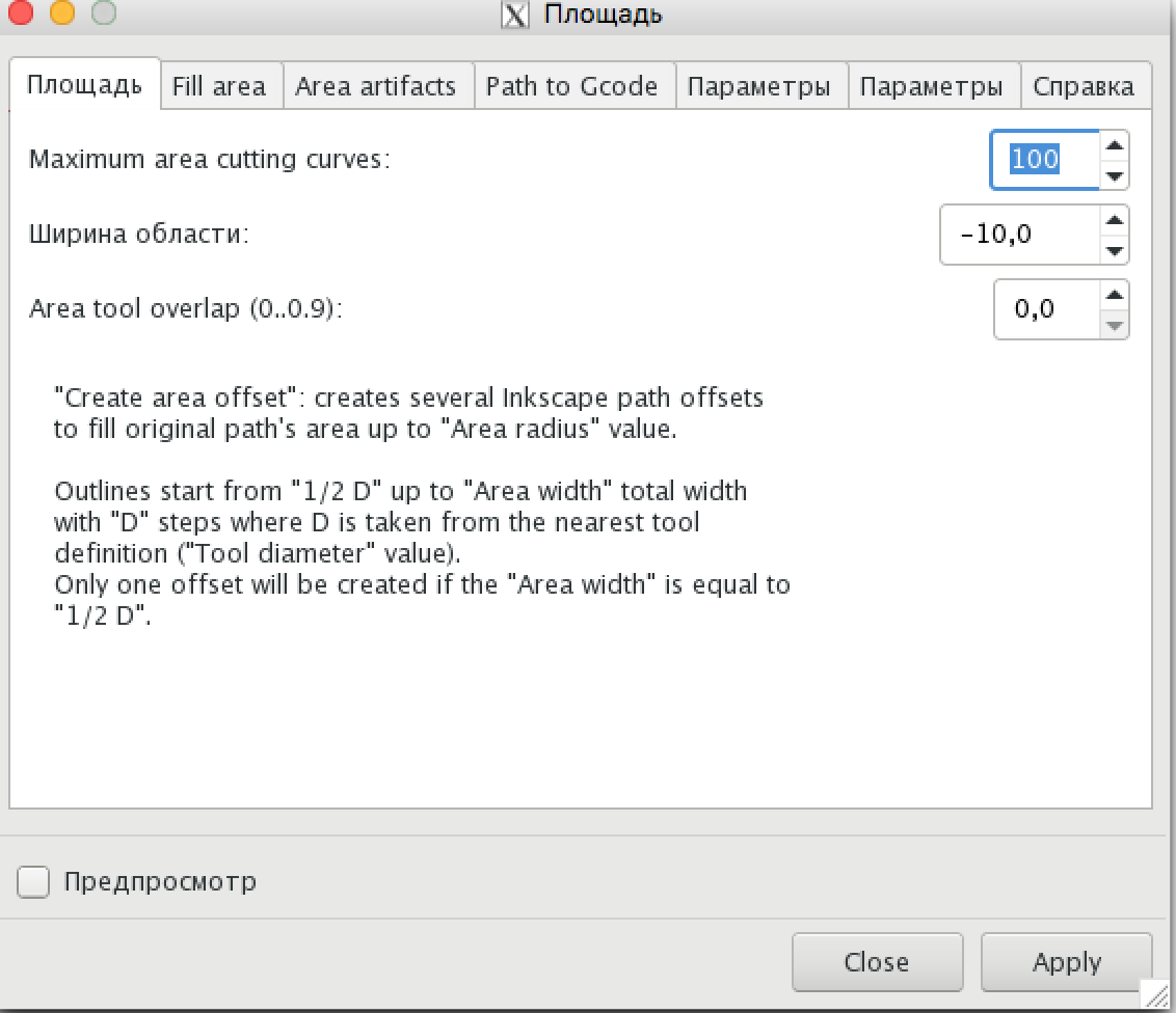

Подскажите пожалуйста как сделать дополнительные проходы внутри дорожек. Не понимаю. Например, дорожка 0.4 мм, диаметр инструмента 0.1 мм. Нужно пройти по дорожке четыре раза, а есть только обвод по контуру. Как сделать проходы внутри контура. Рисунок прилагаю.
Снимок экрана 2019-02-16 в 22.08.25.png (13613 просмотров) <a class='original' href='./download/file.php?id=157240&sid=c7cca4c601747cb54e8bc9affc78da5a&mode=view' target=_blank>Загрузить оригинал (338.14 КБ)</a>

OlegFd писал(а):Подскажите пожалуйста как сделать дополнительные проходы внутри дорожек. Не понимаю. Например, дорожка 0.4 мм, диаметр инструмента 0.1 мм. Нужно пройти по дорожке четыре раза, а есть только обвод по контуру. Как сделать проходы внутри контура. Рисунок прилагаю.
Инструмент gcodetools "Площадь".

Спасибо за ответ. При использовании инструмента площадь выявилось, что иногда он прокладывает траектории внутри дорожек, а иногда снаружи. Опытным путём установил, что как-то это зависит от угла Area fill angle по вкладке Fill area, но закономерности уловить не смог. Как это можно регулировать. К сожалению, справки как таковой по gcodetools нет. Например не понятно, что означает опция "Ширина области" во вкладке Площадь инструмента Площадь. Как это нужно использовать.
Снимок экрана 2019-02-17 в 9.31.09.png (13575 просмотров) <a class='original' href='./download/file.php?id=157248&sid=c7cca4c601747cb54e8bc9affc78da5a&mode=view' target=_blank>Загрузить оригинал (83.91 КБ)</a>

Параметр "Ширина области" определяет как далеко от края контура может уходить инструмент. Если параметр положительный, то обработка внутри контура, если отрицательный - снаружи.

Я не понимаю, как создать похожие условия для cgt, но постарался и вот что из этого вышло:
Многих параметров инструмента я не понимаю, но некоторые схожие я выставил:
Вместо конического здесь я применил default
Диаметр: 0,075;
Что такое параметр shape?
Угол врезания сделал 75, согласно углу конуса.
depth step: 0.025 -- насколько я понял, это шаг по Z, смысл было его выводить в тулсет, а не в диалог подготовки УП?
Остальное не трогал.
Пример кода:
(Header)

где в Gcodetools под macOS можно скорректировать размеры при вызове orienation point, появляется то что надо но в разы больше необходимого
вообщем не критично, но жутко не удобно, все размеры везде в мм, на примере лист А4
Спасибо!
Снимок экрана 2019-05-24 в 19.16.49.png (12965 просмотров) <a class='original' href='./download/file.php?id=163259&sid=c7cca4c601747cb54e8bc9affc78da5a&mode=view' target=_blank>Загрузить оригинал (308.32 КБ)</a>
