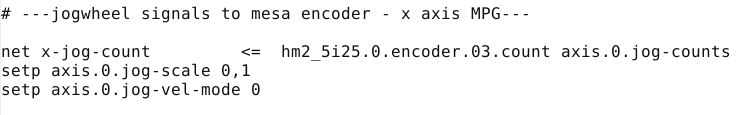

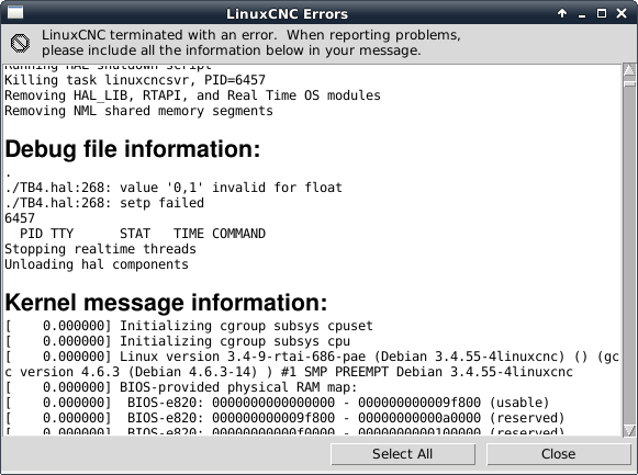

Пишет, что пин не существует. Почему нет в конце пина count? Я же на скрине написал
Mehobr
Сообщения: 163
Зарегистрирован: 15 июн 2015, 00:20
Репутация: 18
Re: Подключение различных компонентов к плате Mesa 7I77
Сообщение Mehobr »
Извиняюсь, исправил но все равно ошибка

Записал вот так
34.png (2638 просмотров) <a class='original' href='./download/file.php?id=164566&mode=view' target=_blank>Загрузить оригинал (14.71 КБ)</a>
mikehv
Сообщения: 2115
Репутация: 1175
Откуда: Иваново
Сообщение mikehv »
Через точку напиши 0.1
Mehobr
Сообщения: 163
Репутация: 18
Сообщение Mehobr »
mikehv писал(а):Через точку напиши 0.1
Запустилось, вращаю маховик реакции нет.

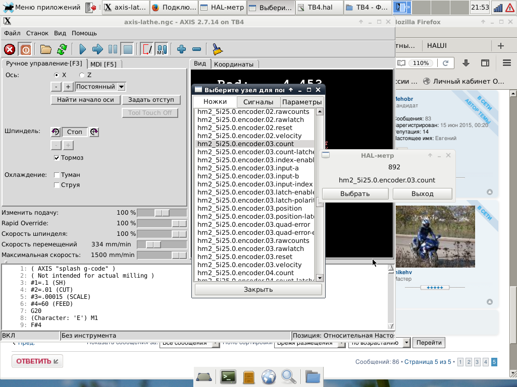

Надо в hal-метр посмотреть на пин hm_5i25.0.encoder.03.count
При вращении значение меняется?
Mehobr
Сообщения: 163
Репутация: 18
Сообщение Mehobr »
mikehv писал(а):При вращении значение меняется?
да, меняются
25.png (2620 просмотров) <a class='original' href='./download/file.php?id=164568&mode=view' target=_blank>Загрузить оригинал (252.82 КБ)</a>
