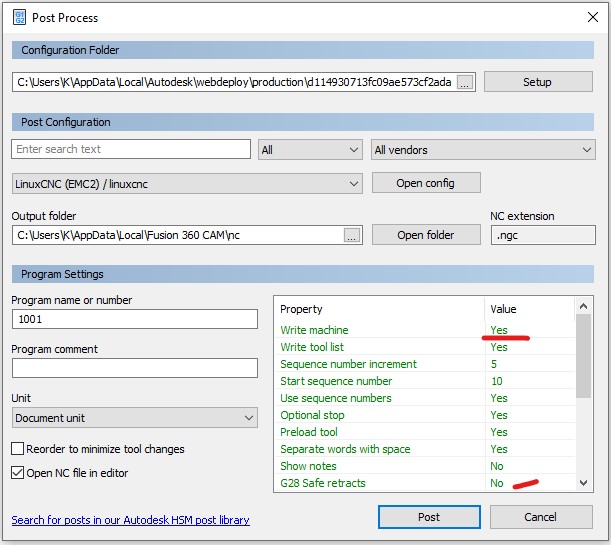

sidor094 писал(а):А почему программа должна начинаться обязательно из 0?При пяти координатах у меня нуль в центре стола.Туда физически не попадешь особенно если установлена деталь. А концевики стоят по краям стола как и положено.
Она и не должна там начинаться, это разные системы координат, связанные только офсетами. у машины Z всегда в верхней точке, рабочая Z зависит от компенсации длины инструмента + приращение рабочей системы координат которая где то на столе или заготовке., так же и другие координаты. Положение должно считаться как матрица смещений на матрицу поворота
Не должна. Однако многие постпроцессоры по дефолту вставляют в конец что-то типа
g53 g0 z0
g53 g0 x0 y0

sidor094 писал(а):Это наверно в основном для LINUXCNC .Но ведь стереть и поставить свой отход не проблема?
Ну не от лснс, только от постпроцессора и cam программы которая его использует.

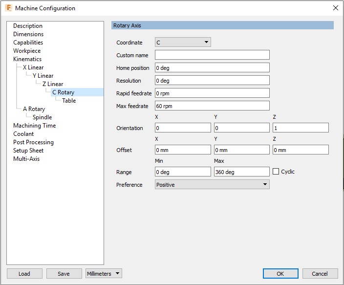

Например у аутодеск постпроцессоры имеют кучу настроек с графическим интерфейсом. Т.е. рядовому пользователю не нужно лезть в его код и разбираться в его логике работы :hehehe:
Вот для примера уходить в g28 или нет вставляется одной галочкой при выводе программы. Так же там конфигурация машины полностью описывается в меню, и естественно если заполнить, эти настройки передаются постпроцессору, и он уже не поедет в нули, а туда где записана хоум позишн...

sidor094 писал(а):Но ведь стереть и поставить свой отход не проблема?
В каждой УП? Наверно для кого-то это не проблема... :) Правда достаточно будет всего один раз забыть стереть... :)
hmnijp писал(а):Например у аутодеск постпроцессоры имеют кучу настроек с графическим интерфейсом. Т.е. рядовому пользователю не нужно лезть в его код и разбираться в его логике работы :hehehe:
Рядовому пользователю придётся придётся изучить где эти галочки находятся и что именно они делают. Практика показывает, что на это редкий рядовой пользователь способен. :)
