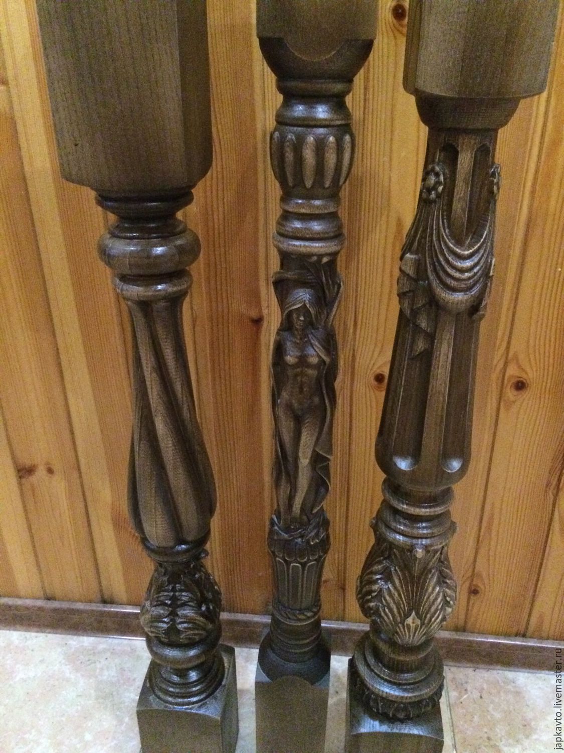

Это я всё прекрасно понимаю, но вопрос в другом, мне надо что бы и было не только управление скоростью, а ещё и пошаговый режим.
Основная задача это изготовление подобных изделий. Но для их черновой обработки, а так же для изготовления более простых изделий и требуется токарная обработка. Именно по этому и задался я таким вопросом.

Так это на поворотной оси фрезера делается

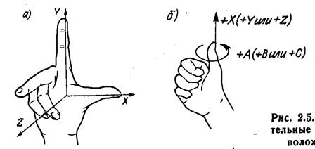

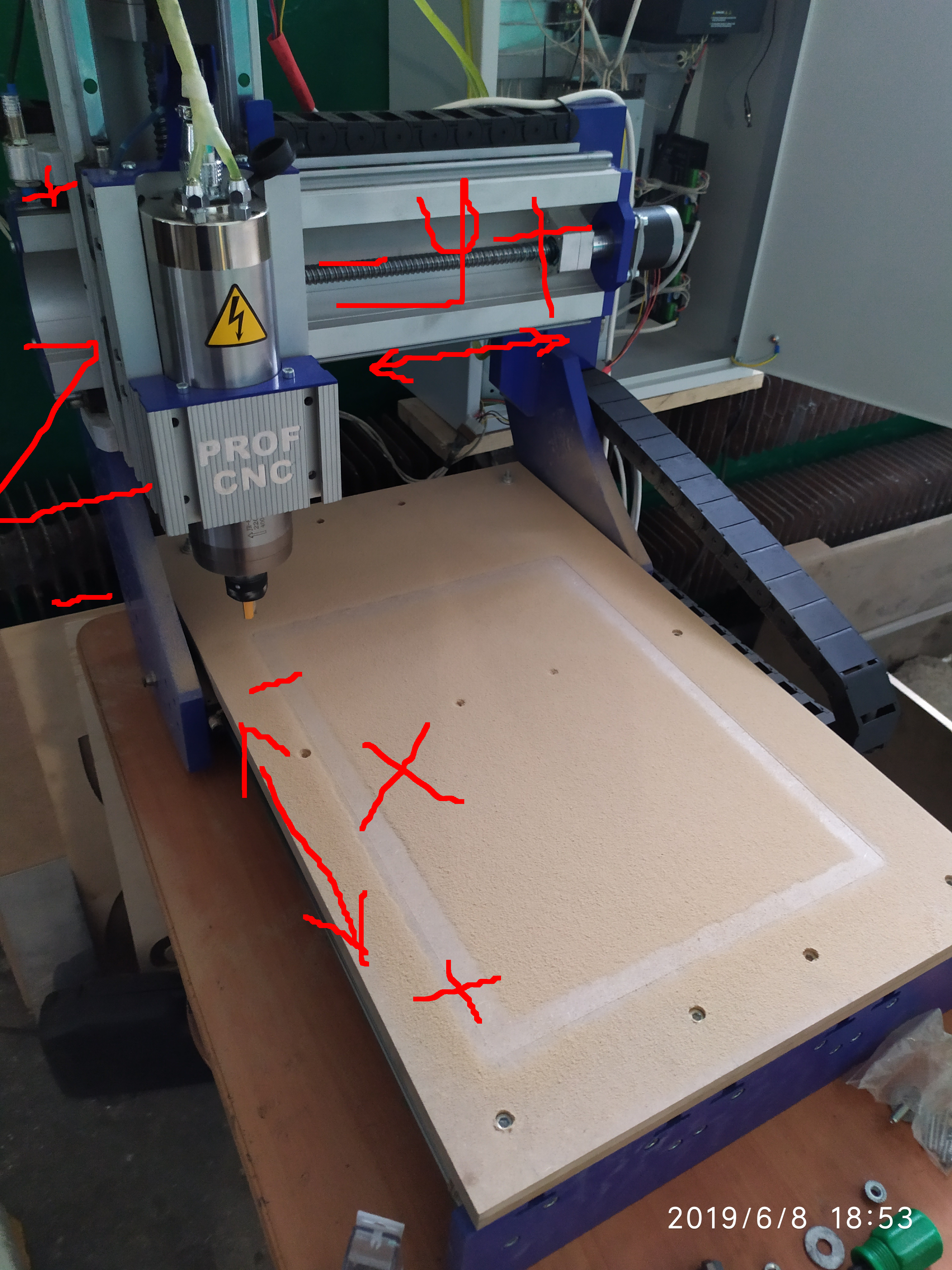

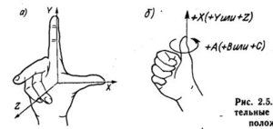

У кого какая система координат используется? У меня датчики Home расположены в верхнем левом углу. Соответственно по всем правилам я назначил оси X и Y по правилам 3 пальцев. В любой CAD системе используется это правило и это удобно. Так же ось A у меня расположена вдоль оси X.
Почему на всех станках, что я вижу в продаже X и Y перевернуты местами??? :wik:

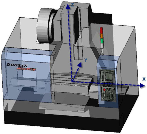

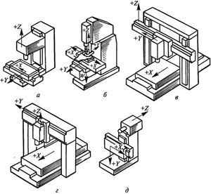

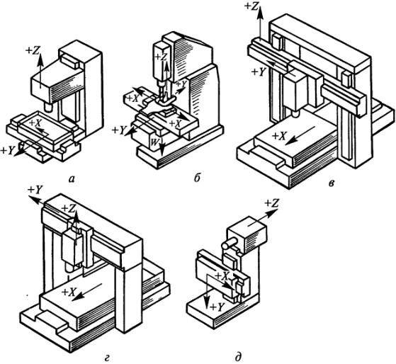

в кадах есть вид спереди(front) и вид сверху(top). когда смотришь в лоб - х смотрит вправо. так-же на станке. подхожу я к нему спереди, смотрю, и ось х получается вдоль портала. то есть передо мной, а не от меня. И так на всех станках. Ось х - перед тобой. А от того как нему подходишь в работе, и зависит направление. Это основное чем руководствуются.
Аннотация 2019-06-09 174913.jpg (2.33 КБ) 1236 просмотров
Аннотация 2019-06-09 174932.jpg (4.1 КБ) 1236 просмотров
4-1_1.jpg (1228 просмотров) <a class='original' href='./download/file.php?id=164213&mode=view' target=_blank>Загрузить оригинал (43.15 КБ)</a>
8.4.jpg (1228 просмотров) <a class='original' href='./download/file.php?id=164214&mode=view' target=_blank>Загрузить оригинал (71.67 КБ)</a>
Часто ещё именно на роутерах переворачивают, как у тебя, и подходят сбоку в основном, тк спереди не дотянуться. Я в основном подхожу спереди, и получается X на портале.
В солиде так вообще Y вверх по умолчанию, и не меняется, только переименованием видов каждый раз. Но для токарки удобно, строишь деталь вдоль Z.
А вообще, как тебе удобно, так можно и назначить. главное не путаться потом.
Последний раз редактировалось hmnijp 09 июн 2019, 17:12, всего редактировалось 1 раз.
Лично мне проще математические положения координат.
А так, всё зависит от станка и с какой стороны человек подходит к нему и как делает УП.
На моем фанерном стол - "У", портал - "Х" (вправо-влево - ось Х, на меня, или от меня - У)
На ОЦ уже свои нюансы, но я с ними не сталкивался ещё.
