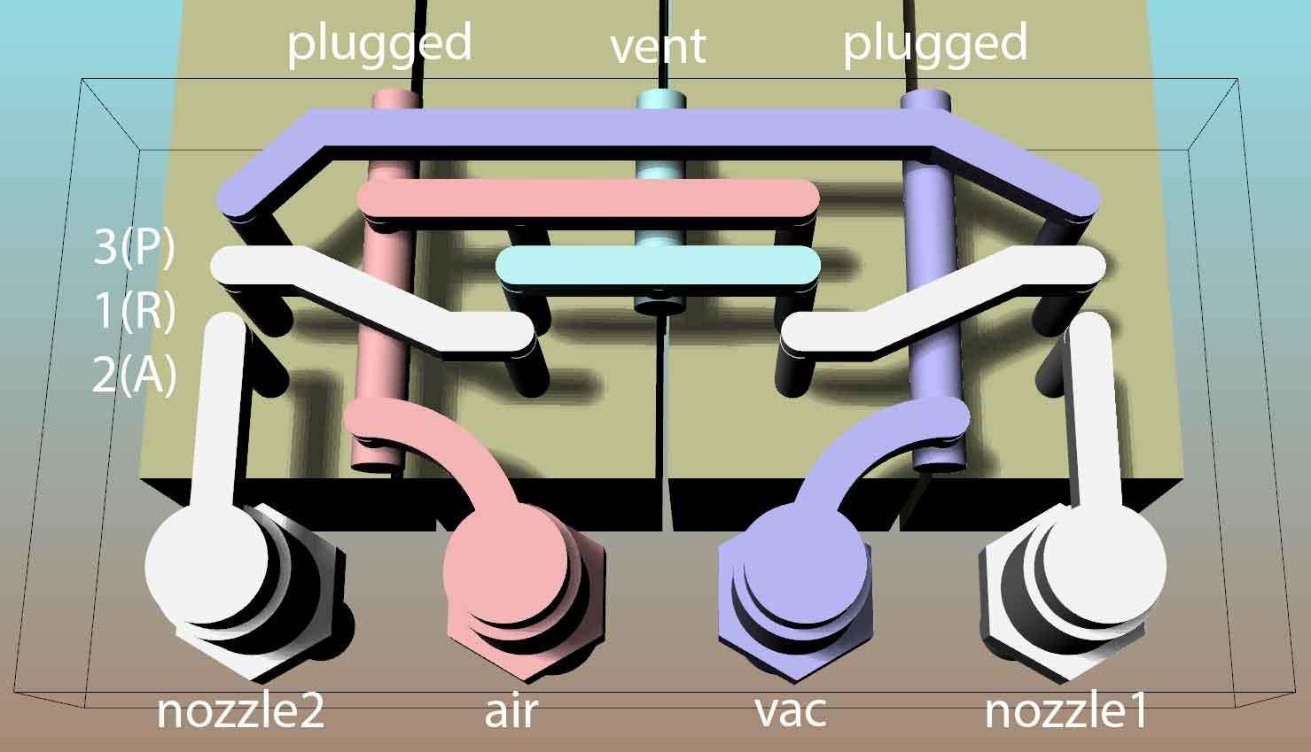

пневматика...

sazn86
Сообщения: 419
Зарегистрирован: 30 ноя 2016, 09:41
Репутация: 19
Re: SMD раскладчик по рецепту каши из топора
Сообщение sazn86 »
А не легче было поставить электромагнитный клапан для сопел?
merkwurdigliebe
Сообщения: 603
Репутация: 580
Откуда: București
Сообщение merkwurdigliebe »
в смысле? это и есть электромагнитные клапаны, по два на каждое сопло. кроме вакуума/атмосферы еще подводится сжатый воздух - пыхать, чтобы деталь быстрее/надежнее от сопла отваливалась. но пока не подключено

bolek4321
Сообщения: 217
Зарегистрирован: 27 сен 2014, 07:59
Репутация: 38
Сообщение bolek4321 »
А соединить клапана трубкой? Конечно, эстетически это будет выглядеть не так красиво, зато легче - меньше перемещаемая масса на установочной головке, больше ускорение - и не нужна фрезеровка/уплотнения.
merkwurdigliebe
Сообщения: 603
Репутация: 580
Откуда: București
ради быстродействия очень хотелось уменьшить эвакуируемый объем - поэтому клапаны на головке. при массе головки под килограмм эти 50 грамм на манифолд+клапаны вроде как погоды не делают. т.к. изделие единичное, для меня тут эстетика важнее технологичности изготовления :) ну и наличие компонентов сыграло свою роль - нашел на ибее конкретно эти клапаны, маленькие и под вакуум подходящие
если масштаб на фотках непонятен - отверстия под воздух ф2, винты крепления клапанов - М1.8
у 100-ваттной сервы HF-KP13, которая двигает головку, макс момент - 0.95 Н*м. с шкивом GT2 20T вроде как получается линейное усилие 146 Н. это ускорение 15g для 1кг. у меня в linuxcnc сейчас стоит 2g... поменяю полку - попробую увеличить :)

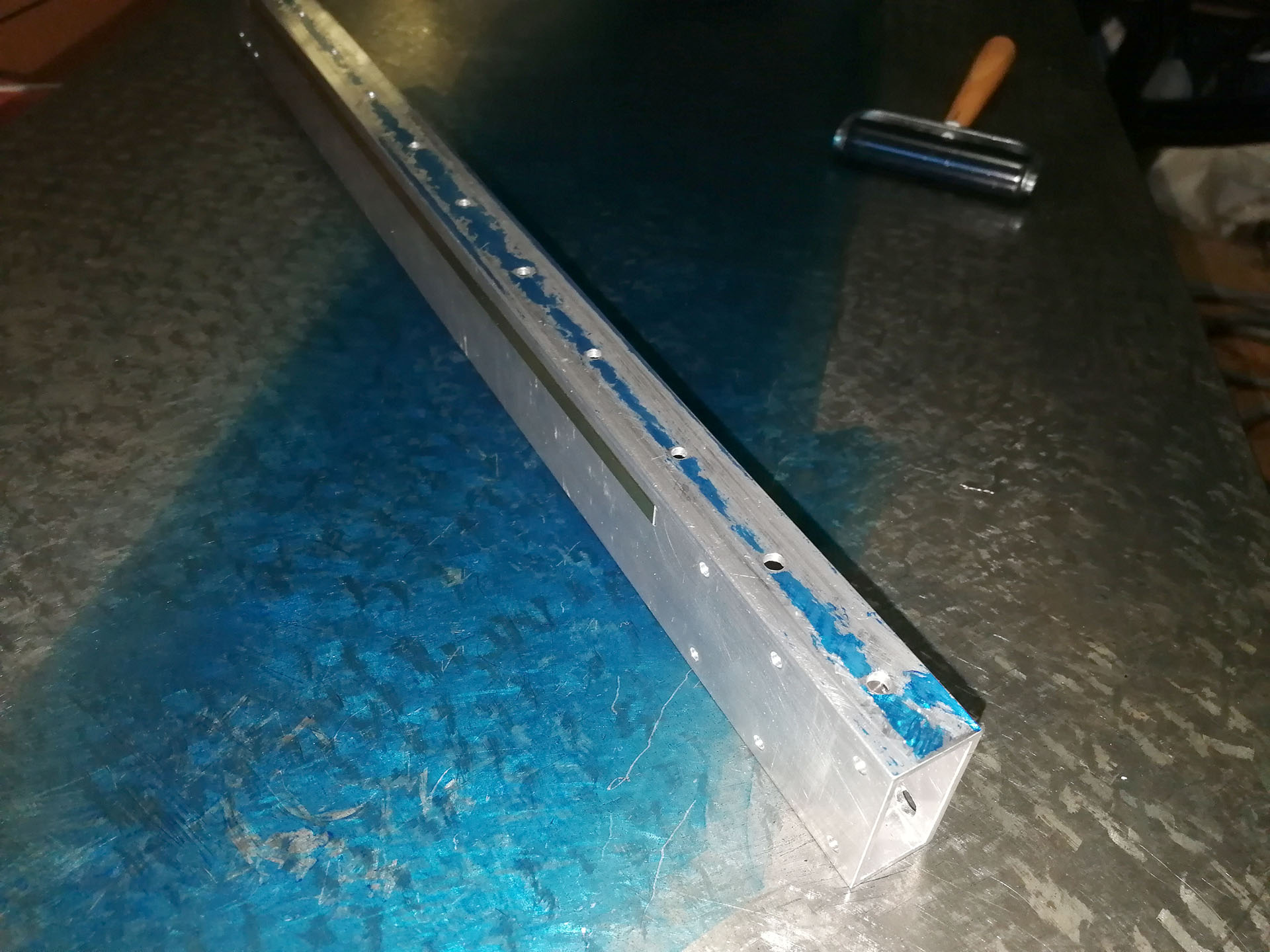

merkwurdigliebe
Сообщения: 603
Репутация: 580
Откуда: București
каретка (23157 просмотров) <a class='original' href='./download/file.php?id=164013&mode=view' target=_blank>Загрузить оригинал (350.46 КБ)</a>
каретка
энкодер, камера (23157 просмотров) <a class='original' href='./download/file.php?id=164014&mode=view' target=_blank>Загрузить оригинал (225.82 КБ)</a>
энкодер, камера
балка с лентой линейного энкодера (23157 просмотров) <a class='original' href='./download/file.php?id=164016&mode=view' target=_blank>Загрузить оригинал (343.44 КБ)</a>
