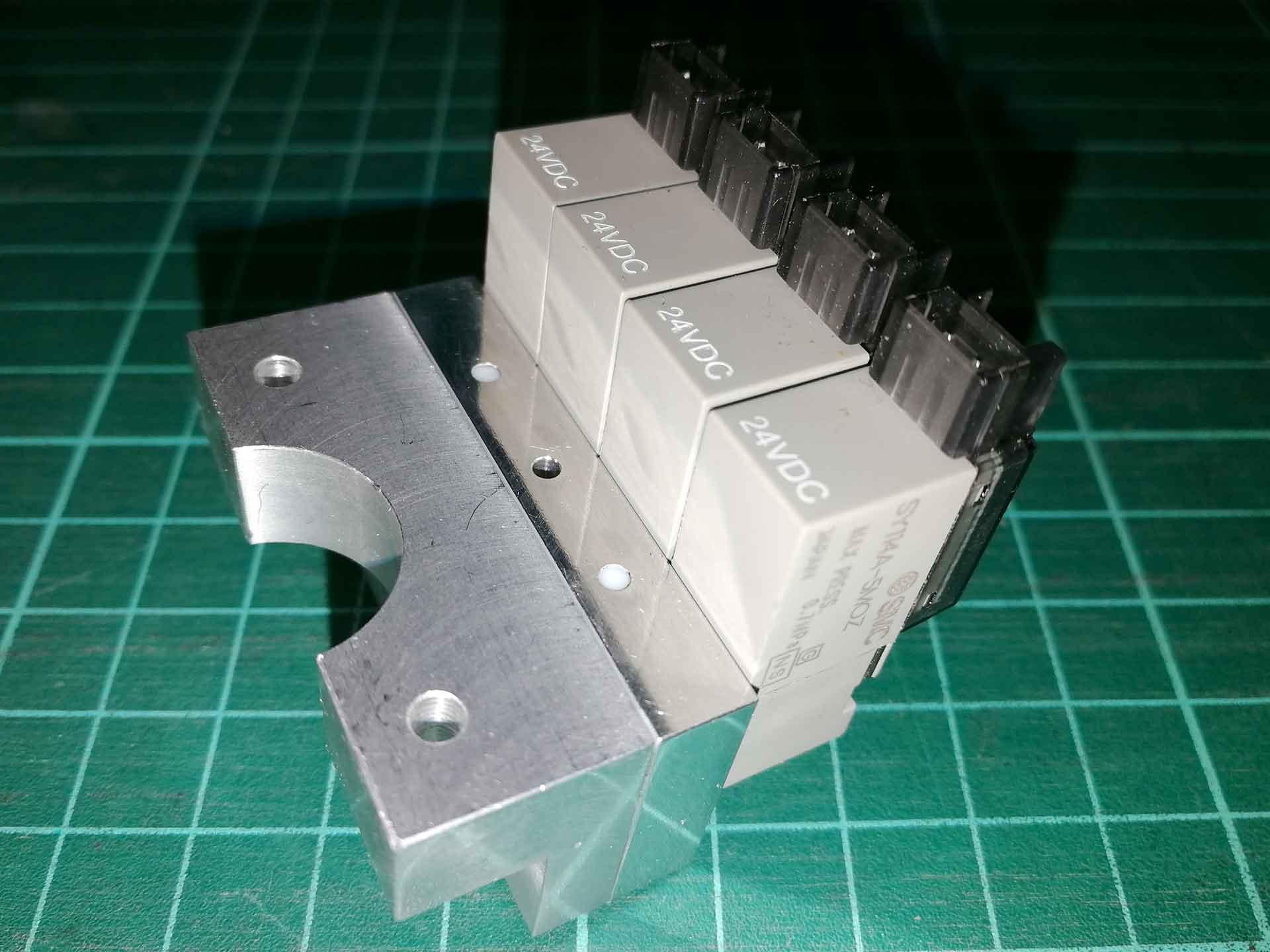

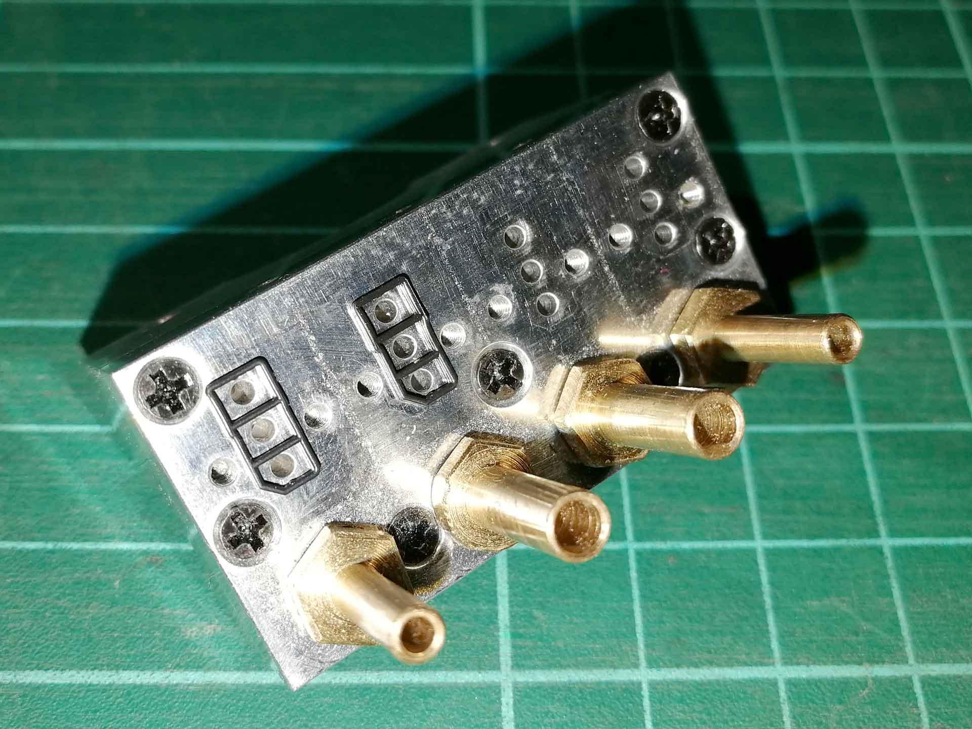

пневматика...
manifold-p1.jpg (23355 просмотров) <a class='original' href='./download/file.php?id=163907&sid=62ff55e61664bad6e196ae74741f510c&mode=view' target=_blank>Загрузить оригинал (147.67 КБ)</a>
manifold-p2.jpg (23355 просмотров) <a class='original' href='./download/file.php?id=163910&sid=62ff55e61664bad6e196ae74741f510c&mode=view' target=_blank>Загрузить оригинал (171.69 КБ)</a>
manifold-p3.jpg (23355 просмотров) <a class='original' href='./download/file.php?id=163911&sid=62ff55e61664bad6e196ae74741f510c&mode=view' target=_blank>Загрузить оригинал (270.31 КБ)</a>
manifold-p4.jpg (23355 просмотров) <a class='original' href='./download/file.php?id=163912&sid=62ff55e61664bad6e196ae74741f510c&mode=view' target=_blank>Загрузить оригинал (229.29 КБ)</a>
manifold.jpg (23355 просмотров) <a class='original' href='./download/file.php?id=163908&sid=62ff55e61664bad6e196ae74741f510c&mode=view' target=_blank>Загрузить оригинал (73.32 КБ)</a>
manifold2.jpg (23355 просмотров) <a class='original' href='./download/file.php?id=163909&sid=62ff55e61664bad6e196ae74741f510c&mode=view' target=_blank>Загрузить оригинал (94.36 КБ)</a>

А не легче было поставить электромагнитный клапан для сопел?

в смысле? это и есть электромагнитные клапаны, по два на каждое сопло. кроме вакуума/атмосферы еще подводится сжатый воздух - пыхать, чтобы деталь быстрее/надежнее от сопла отваливалась. но пока не подключено

А соединить клапана трубкой? Конечно, эстетически это будет выглядеть не так красиво, зато легче - меньше перемещаемая масса на установочной головке, больше ускорение - и не нужна фрезеровка/уплотнения.

ради быстродействия очень хотелось уменьшить эвакуируемый объем - поэтому клапаны на головке. при массе головки под килограмм эти 50 грамм на манифолд+клапаны вроде как погоды не делают. т.к. изделие единичное, для меня тут эстетика важнее технологичности изготовления :) ну и наличие компонентов сыграло свою роль - нашел на ибее конкретно эти клапаны, маленькие и под вакуум подходящие
если масштаб на фотках непонятен - отверстия под воздух ф2, винты крепления клапанов - М1.8
у 100-ваттной сервы HF-KP13, которая двигает головку, макс момент - 0.95 Н*м. с шкивом GT2 20T вроде как получается линейное усилие 146 Н. это ускорение 15g для 1кг. у меня в linuxcnc сейчас стоит 2g... поменяю полку - попробую увеличить :)

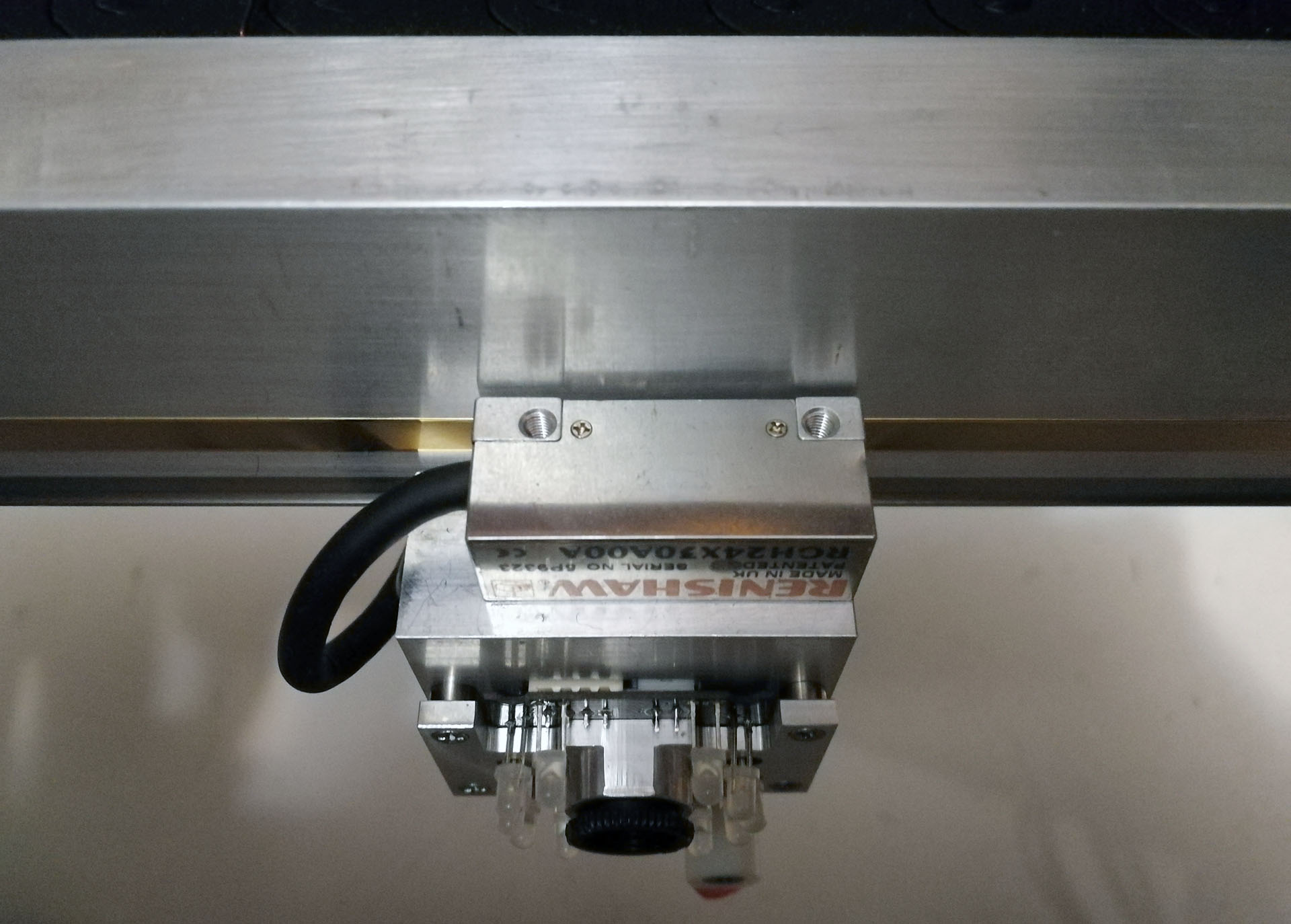

каретка (23146 просмотров) <a class='original' href='./download/file.php?id=164013&sid=62ff55e61664bad6e196ae74741f510c&mode=view' target=_blank>Загрузить оригинал (350.46 КБ)</a>
каретка
энкодер, камера (23146 просмотров) <a class='original' href='./download/file.php?id=164014&sid=62ff55e61664bad6e196ae74741f510c&mode=view' target=_blank>Загрузить оригинал (225.82 КБ)</a>
энкодер, камера
балка с лентой линейного энкодера (23146 просмотров) <a class='original' href='./download/file.php?id=164016&sid=62ff55e61664bad6e196ae74741f510c&mode=view' target=_blank>Загрузить оригинал (343.44 КБ)</a>

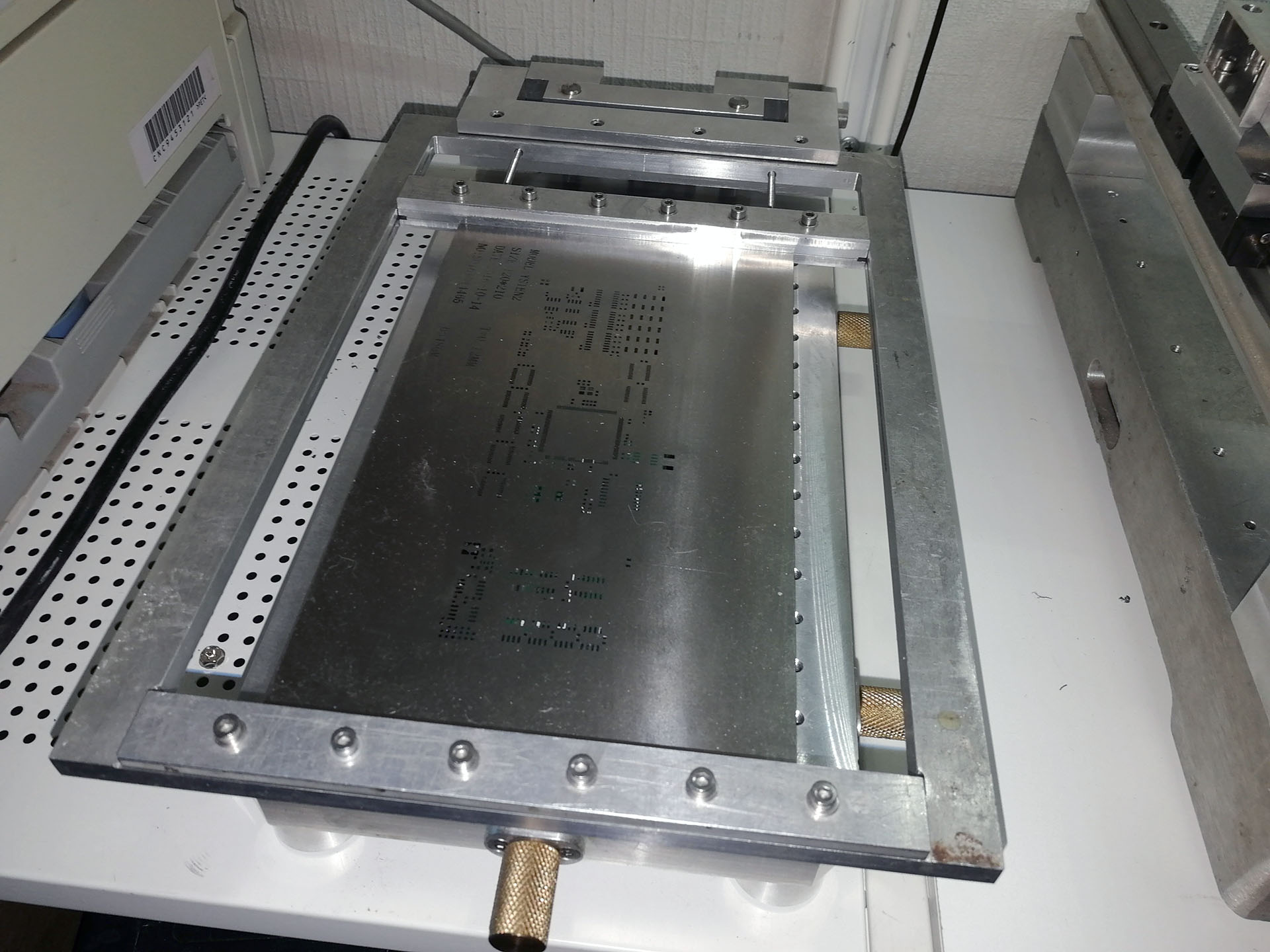

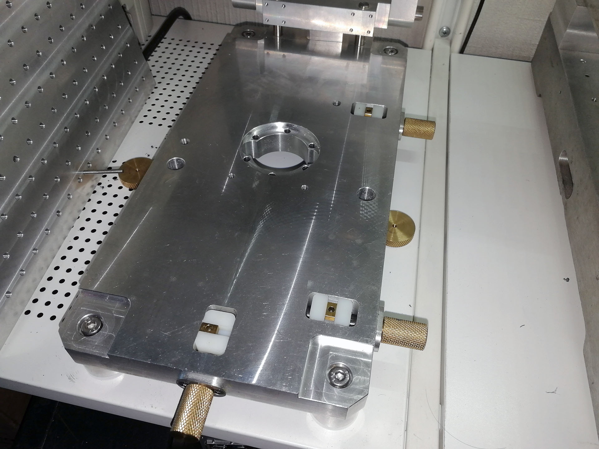

смежная тема - маленький трафаретный принтер, тоже в основе из подножных материалов. алюминиевая плита с дырками по углам была готовая. валы от принтеров. резинки на ножки - ролики подачи бумаги от них же...
когда-то делал деталь для другого проекта - отрезал заготовку с запасом. центр пошел в дело, а из краев - рамку
stencil-printer-1.jpg (22966 просмотров) <a class='original' href='./download/file.php?id=164088&sid=62ff55e61664bad6e196ae74741f510c&mode=view' target=_blank>Загрузить оригинал (289.8 КБ)</a>
stencil-printer-2.jpg (22966 просмотров) <a class='original' href='./download/file.php?id=164089&sid=62ff55e61664bad6e196ae74741f510c&mode=view' target=_blank>Загрузить оригинал (326.29 КБ)</a>
stencil-printer-3.jpg (22966 просмотров) <a class='original' href='./download/file.php?id=164090&sid=62ff55e61664bad6e196ae74741f510c&mode=view' target=_blank>Загрузить оригинал (295.53 КБ)</a>
stencil-printer-4.jpg (22966 просмотров) <a class='original' href='./download/file.php?id=164091&sid=62ff55e61664bad6e196ae74741f510c&mode=view' target=_blank>Загрузить оригинал (288.4 КБ)</a>
stencil-printer-5.jpg (22966 просмотров) <a class='original' href='./download/file.php?id=164092&sid=62ff55e61664bad6e196ae74741f510c&mode=view' target=_blank>Загрузить оригинал (238.96 КБ)</a>

merkwurdigliebe писал(а):смежная тема - маленький трафаретный принтер, тоже в основе из подножных материалов. алюминиевая плита с дырками по углам была готовая. валы от принтеров. резинки на ножки - ролики подачи бумаги от них же...
Получается у вас подвижный стол? , на него кладете плату плату и винтами уже подгоняете к трафарету ?

Так сделано в большинстве принтеров. Стоит подумать над стальной пластиной под платой для установки столбиков-подпорок на магнитах. При печати больших по площади плат без них никак. Бывают без магнитов с вакуумными присосками, но они не удобные, лично мне не нравятся. Для фиксации краев планки сделать лучше стальные подкаленные с небольшой канавкой внутри по центру. Дюраль довольно быстро деформируется от болтов, а тянуть нужно хорошо. Оптимальный размер М8. М6 имеет стойкость намного ниже. У него внутренний шестигранник от ключа разбивается.

В работе сильно поможет фиксатор рамы в вертикальном положении. При протирке нижней стороны он позволит работать двумя руками.

стальная пластина и стойки с магнитами - да, хороший вариант. я думал потом сделать просто штифты, которые в резьбовые отверстия вставляются. как у китайцев. но когда будет двухсторонний монтаж и придется выбирать места подпорок - ага, магнитики лучше. пока платки у меня совсем маленькие и хватает 5 точек опоры - по углам да в середине.
стальные планки тоже согласен. но там еще резьба в дюралевой рамке.. М8, гхм - верю, что долговечней. но у меня-то винтики М3 :)
фиксатор в вертикальном положении - да, надо сделать обязательно. уже один раз рамку ронял на стойки и получил вмятину в трафарете. хорошо в нерабочем месте... а вот вопрос - в процессе печати серии приходится трафарет протирать снизу? если да - как часто?
