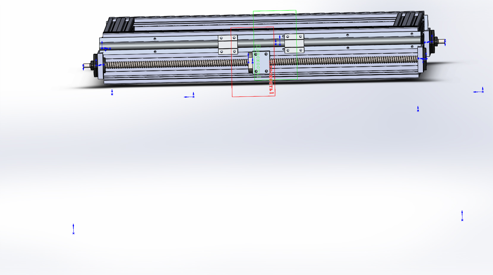

daemon78 писал(а):Вот, Ваша буква Ж помогла мне вспомнить серьезный (с моей точки зрения) вопрос.
У меня по всем осям стоит комбинация ШВП 1204 и SBR16. Любая пластина положенная на каретки рельс имеет не слабый такой зазор с креплениями на гайке ШВП.
Я замечал, что если сильно давить вбок на пластину, то винты между пластиной и гайкой ШВП (их большая часть в воздухе) слегка изгибаются и дают люфт.
Как правильно выбрать этот лютфт?
Я пробовал натягивать их (закручивал с большим моментом затяжки) - выгибает ШВП и она хрустит при движении.
На ум приходят проставки между гайкой ШВП и пластиной либо между креплениями ШВП и станиной/порталом.
А вот здесь, что посоветуете?

Mamont писал(а):5 раз перечитывал и все равно ничего не понял. на всякий случай помаж эпоксидкой
Все очень просто, но видимо описание не мой талант :)
Возьмем обычный стол, на него положим параллельно две SBR16 с каретками. Между ними поставим ШВП на опорах, так же параллельно.
Получится типовая схема оси.
Теперь сверху на каретки рельс кладем плоскую пластину и притягиваем ее к кареткам винтами.
Здорово, теперь пластина скользит строго по рельсам на каретках.
Теперь надо ее прикрутить к ШВП и вот тут засада. Зазао между гайкой ШВП и плстиной около двух сантиметров. 2 сантиметра воздуха.
Мы подеваем винты сквозь пластину и вставляем ее в Nut Housing (не знаю как адекватно на русский перевести). Закручиваем винты и видим, что ШВП не стоит на столе а висит в воздухе, потому что 2 см зазора выбрались винтами. Ослабляем винты и опускаем ШВП на стол. Винты закручены не плотно, и пластина люфтит относительно ШВП.
Вроде так.
Люфт.jpg (3386 просмотров) <a class='original' href='./download/file.php?id=164081&mode=view' target=_blank>Загрузить оригинал (41.5 КБ)</a>

А выпилить пластинку 20мм не вариант?

daemon78 писал(а):Закручиваем винты и видим, что ШВП не стоит на столе а висит в воздухе, потому что 2 см зазора выбрались винтами
оригинально, проставки в нормах конструирования отменили? вроде как китайские 1605 имеют одинаковую с sbr16 высоту плоскостей крепления по их докам

MaksSavchuk писал(а):оригинально, проставки в нормах конструирования отменили? вроде как китайские 1605 имеют одинаковую с sbr16 высоту плоскостей крепления по их докам
Я же написал, что у меня 1204 а не 1605

Сообщение Gestap »
Надо проставки делать)

Gestap писал(а):Надо проставки делать)
А вот по науке между чем и чем? Между опорами и профилем или между пластинкой и ШВП?

Мне кажется без разницы, на швп проще она одна, а на опоры две надо и крепление мотора.

Gestap писал(а):Мне кажется без разницы, на швп проще она одна, а на опоры две надо и крепление мотора.
И датчиков лимитов.
Ну если с точки зрения сопромата возражений нет, то так и сделаю.

daemon78 писал(а):А вот по науке между чем и чем?
в опорах длинные болты и плечо приложения сил работает в том числе и на изгиб, в кронштейне гайки швп болты только на срез работают, поэтому в гайке конечно. не говоря уже о том, что она одна.

А вот и сапромат))) только про изгиб немного непонятно, откуда ему там взяться?

Gestap писал(а):А вот и сапромат))) только про изгиб немного непонятно, откуда ему там взяться?
усилие на винте прикладывается к верхней части опоры отгибая ее, поднимая ее за счет проставок это плечо растет плюс крепление двигателя где-то соосно винту сделано, значит и его переделывать придется

Сообщение Gestap »
Ну не к верхней, а посередине почти, ну и там четыре винта, врятли у станка хватит сил отогнуть ее. У меня проставки сделаны, они прикручиваются к профилю, а опора уже к ним, ну крепление мотора на этой проставки, как бы кронштейн.

Ну если целых 20 миллиметров зазор, то действительно только прокладку делать или свое крепление гайки. Вот что бывает когда делается без проекта. У меня тоже ШВП 1204 будет ставиться с 20 рельсом, будут свои и опоры и крепление гайки.

Прокладку под опоры, иначе увеличивается плечо приложения силы к кронштейну швп, стол будет перемещаться этаким рычагом. Так что чем ближе точка приложения силы к плоскости стола, тем лучше.

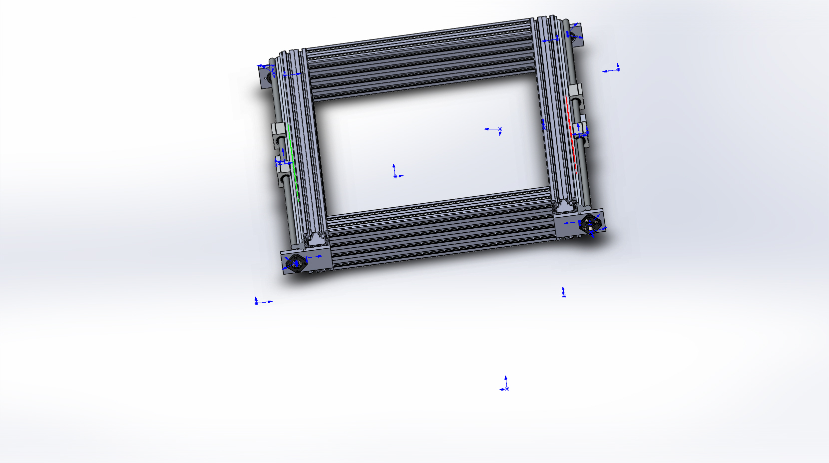

Всем доброе время суток.
Подскажите пожалуйста, такая станина имеет право на жизнь?
Не будет ли проигрывать по жесткости этим вариантам Примитивный ЧПУ из профиля 1200х600х120 #1 и Портальник из профиля 1000х650х150 V2 (открытый проект) #1
Дело в том, что из-за ограничений доступной мне металлообработки это вариант станины является для меня наиболее легко реализуемым
Станина 1.JPG (3085 просмотров) <a class='original' href='./download/file.php?id=164490&mode=view' target=_blank>Загрузить оригинал (349.48 КБ)</a>
Станина 2.JPG (3085 просмотров) <a class='original' href='./download/file.php?id=164491&mode=view' target=_blank>Загрузить оригинал (352.78 КБ)</a>
Станина 3.JPG (3085 просмотров) <a class='original' href='./download/file.php?id=164492&mode=view' target=_blank>Загрузить оригинал (446.9 КБ)</a>
