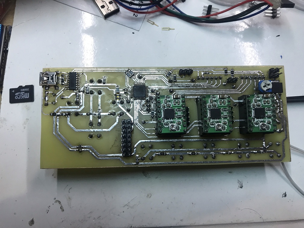

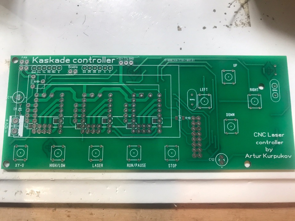

sergan
Сообщения: 106
Зарегистрирован: 30 окт 2014, 16:33
Репутация: 93
Сообщение sergan »
Всем привет. Может есть у кого печатка к новой версии прошивки на ардуино нано, поделитесь. Потому что в теме не нашел
maga_ges
Сообщения: 95
Зарегистрирован: 02 июн 2017, 02:01
Репутация: 20
Настоящее имя: Магомед
Сообщение maga_ges »
Есть вот такой вариант печатки. Если подходит, поделюсь.
file 27.jpg (4119 просмотров) <a class='original' href='./download/file.php?id=164347&mode=view' target=_blank>Загрузить оригинал (252.02 КБ)</a>
file 30.jpg (4119 просмотров) <a class='original' href='./download/file.php?id=164348&mode=view' target=_blank>Загрузить оригинал (293.1 КБ)</a>

sergan
Сообщения: 106
Репутация: 93
Сообщение sergan »
maga_ges писал(а):Есть вот такой вариант печатки. Если подходит, поделюсь.
Поделитесь пожалуйста.
maga_ges
Сообщения: 95
Репутация: 20
sergan писал(а):Поделитесь пожалуйста.
Вот: https://yadi.sk/d/uTT1Yl68ofFxZg
sergan
Сообщения: 106
Репутация: 93
Сообщение sergan »
Спасибо!

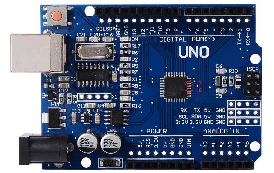

Uda4LIVEc
Сообщения: 224
Зарегистрирован: 30 май 2017, 20:01
Репутация: 44
Настоящее имя: Вредоносная программа
Откуда: Ярославль
Сообщение Uda4LIVEc »
Вместо nano можно uno использовать?
Uda4LIVEc
Сообщения: 224
Репутация: 44
Откуда: Ярославль
Подключил - заработало, только не пойму, где взять пины а6 и а7, на кнопки. на уно их нет(
spryt
Сообщения: 90
Зарегистрирован: 21 май 2017, 20:02
Репутация: 89
Настоящее имя: Тимур
Сообщение spryt »
Uda4LIVEc писал(а):Подключил - заработало, только не пойму, где взять пины а6 и а7, на кнопки. на уно их нет(
Подпаяться на прямую к ATMEGA328.
Uda4LIVEc
Сообщения: 224
Репутация: 44
Откуда: Ярославль
spryt писал(а):Подпаяться на прямую к ATMEGA328
Жесть, я там все раскурочу своим паяльником, а программно поменять их можно?
у меня v3 clone. Нагуглил вот так надо?
arduino-uno-r3-clone-with-usb-cable-usb-chip-ch340-21282-27-B.jpg (3816 просмотров) <a class='original' href='./download/file.php?id=164583&mode=view' target=_blank>Загрузить оригинал (154.12 КБ)</a>
spryt
Сообщения: 90
Репутация: 89
Сообщение spryt »
Uda4LIVEc писал(а):у меня v3 clone. Нагуглил вот так надо?
Точка на корпусе микросхемы обозначает первый вывод (желтая точка), отсчет против часовой. Можно от не используемых выводов порезать дорожки и к ним припаять тонким проводом.
Скриншот (16.06.2019 02-27-30).jpg (3766 просмотров) <a class='original' href='./download/file.php?id=164625&mode=view' target=_blank>Загрузить оригинал (777.25 КБ)</a>
Uda4LIVEc
Сообщения: 224
Репутация: 44
Откуда: Ярославль
Спасибо, все заработало :controller:
