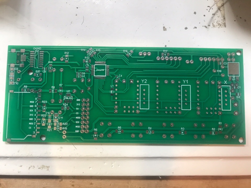

Всем привет. Может есть у кого печатка к новой версии прошивки на ардуино нано, поделитесь. Потому что в теме не нашел

Есть вот такой вариант печатки. Если подходит, поделюсь.

Есть вот такие платы, если хотите готовый вариант. 200 руб.

maga_ges писал(а):Есть вот такой вариант печатки. Если подходит, поделюсь.
Поделитесь пожалуйста.

sergan писал(а):Поделитесь пожалуйста.
Вот: https://yadi.sk/d/uTT1Yl68ofFxZg

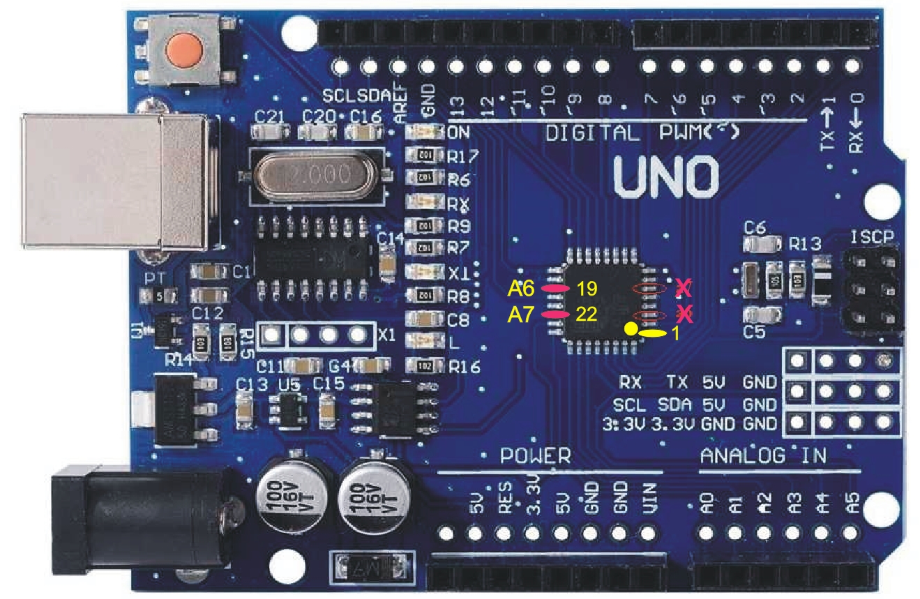

Подключил - заработало, только не пойму, где взять пины а6 и а7, на кнопки. на уно их нет(

Uda4LIVEc писал(а):Подключил - заработало, только не пойму, где взять пины а6 и а7, на кнопки. на уно их нет(
Подпаяться на прямую к ATMEGA328.

spryt писал(а):Подпаяться на прямую к ATMEGA328
Жесть, я там все раскурочу своим паяльником, а программно поменять их можно?
у меня v3 clone. Нагуглил вот так надо?

Uda4LIVEc писал(а):у меня v3 clone. Нагуглил вот так надо?
Точка на корпусе микросхемы обозначает первый вывод (желтая точка), отсчет против часовой. Можно от не используемых выводов порезать дорожки и к ним припаять тонким проводом.

Спасибо, все заработало :controller:
