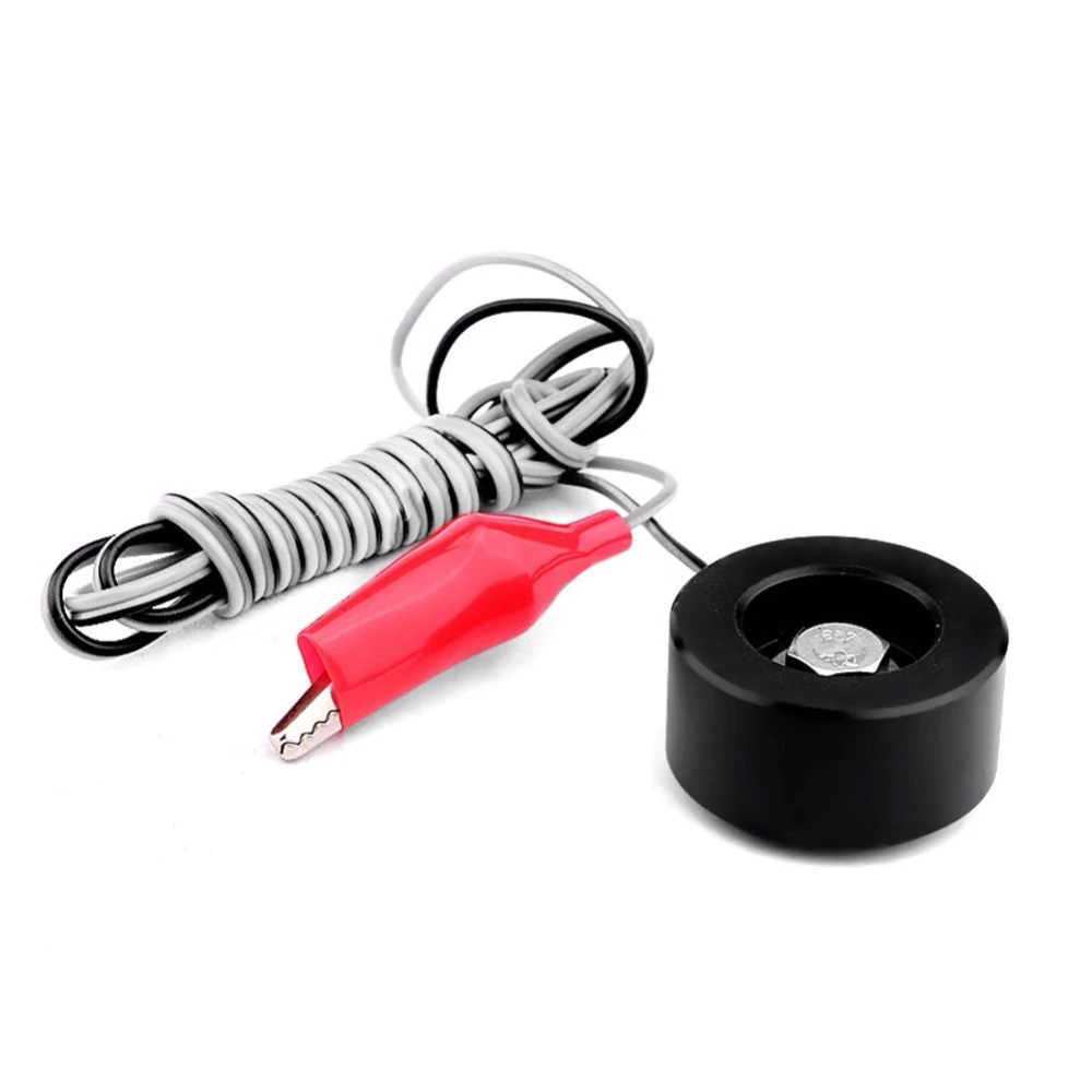

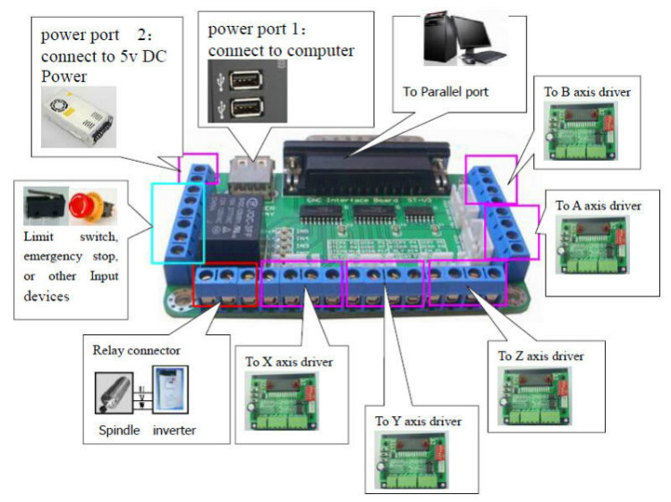

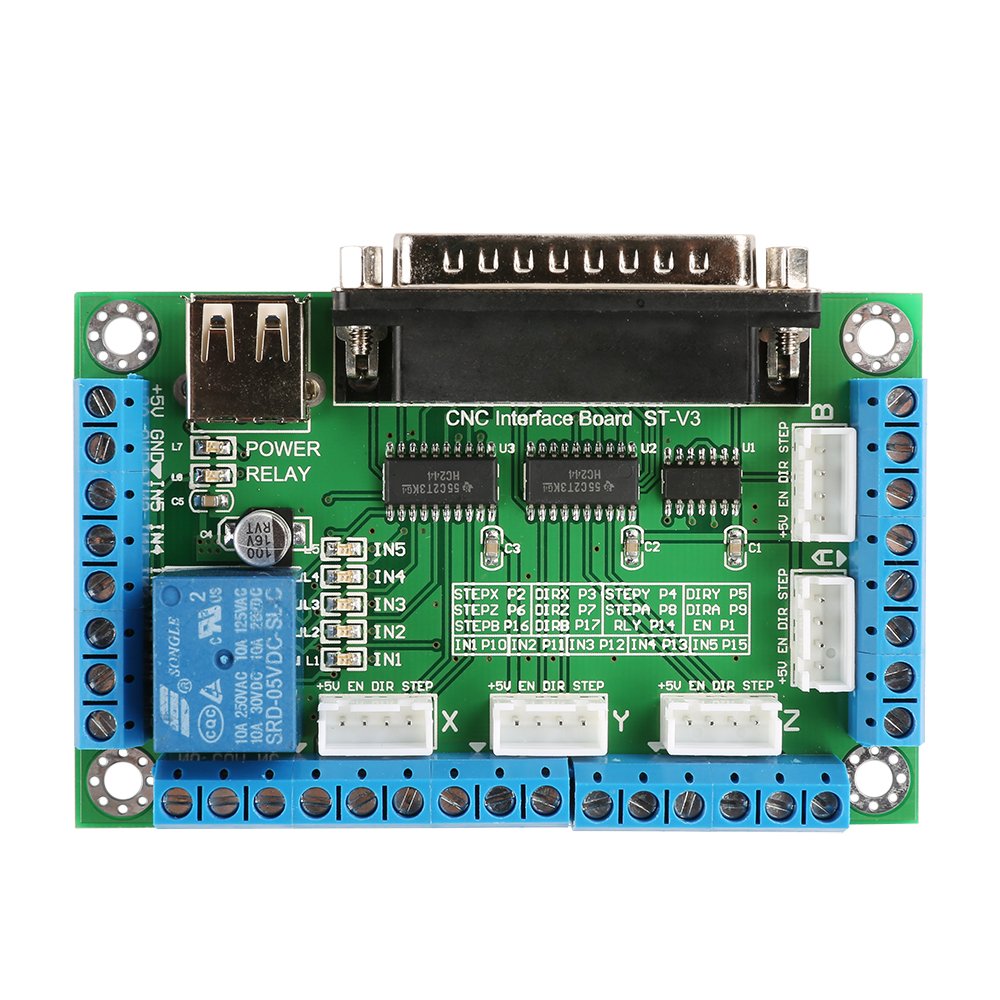

Доброй ночи всем! Мозг кипит, возможно я настолько туп что не могу понять простых истин, но тем не менее, очень прошу помощи :cry: . Первый свой станок собрал, заморочился с датчиком нуля для оси Z, чтобы перед обработкой заготовки удобно и быстро выставлять высоту фрезы. Имею:
1. Плата ST-V3 фото ниже
2. Датчик от чинафренд, фото также внизу.
3. Управляемся mach3
4. Кривые руки и поломанный мозг, по эстетическим соображениям фото не выкладываю. :shock:
Как что и куда подключить? Вот нифига не могу я понять. Крокодил вешаем на фрезу, датчик ставим под фрезу, контакт от датчика куда? Контакт от крокодила-шпинделя куда? :wtf: На будущее не нравится мне пятак от китайских коллег, думаю калибровочную пластинку сделать из меди, это же лучше будет? Заранее спасибо всем кто откликнется.

Dr.Spider писал(а):Как что и куда подключить?
Я сам не при делах, но один конец к "земли" , или же к минусу, второй на контакт, куда подключаются лимиты и аварийяная остановка. Пин сами назначаете. (какой провод куда, не имеет значение. так как работает как включатель - замкнуть провода, или же фрезу с бобышкой)

Dr.Spider
Сообщения: 40
Зарегистрирован: 04 мар 2019, 08:24
Сообщение Dr.Spider »
xenon-alien писал(а): Я сам не при делах, но один конец к "земли" , или же к минусу, второй на контакт, куда подключаются лимиты и аварийяная остановка. Пин сами назначаете. (какой провод куда, не имеет значение. так как работает как включатель - замкнуть провода, или же фрезу с бобышкой)
Что не так написал - ребята поправят и дополнят.
Стоп, стоп, стоп.
1. Там на плате из входов получается пять контактов IN1-IN5. На любой из них получается надо завести провод от бобышки или от крокодила-фрезы ? Или пофиг?
2. Земля ... Разъем платы какой? Нет на плате земли в обозначениях. :cry:

Belorez
Сообщения: 137
Зарегистрирован: 12 июн 2017, 18:19
Репутация: 27
Настоящее имя: Олег Масс
Откуда: Белгород. Россия
Сообщение Belorez »
GND или COM- или просто на контакт куда приходит минус от блока питания для датчиков.

Dr.Spider
Сообщения: 40
Ребята, всем спасибо за помощь, в группе IN на плате развязки нашел ground (сам дурак слепой уже :hehehe: ), все соединил все работает прекрасно, скрипт правда взял из другого источника, ребята подкинули со своего станка, за что отдельный мегареспект.
