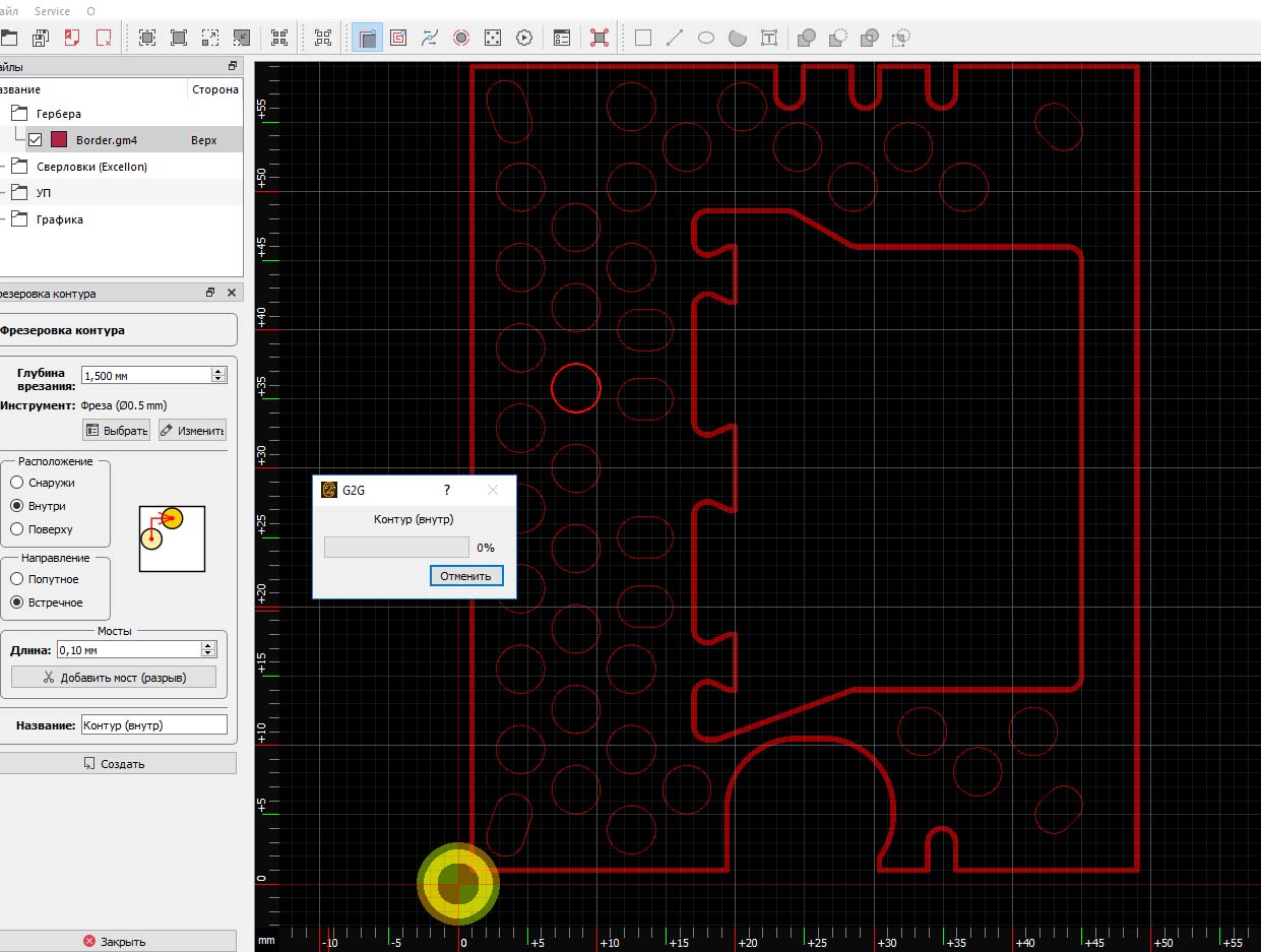

Добрый день.
Скачал пакет, запустил, все здорово, но непонятный баг, что ли, ... при попытке создать траекторию внутри открывается окно с процентами выполнения и "висит" на нуле. Фрезы создал, различные варианты перепробовал. У самого Windiws10 x64 ... пробовал то же 32х а так же в виртуальной машине под Windows XP, так же. Если пытаюсь по контуру внешнюю траекторию сделать, то строит сразу две траектории - и внутреннюю и внешнюю. А сама программа по интерфейсу выглядит весьма приятно, хочется ей пользоваться.
BAG.jpg (3664 просмотра) <a class='original' href='./download/file.php?id=163740&sid=45e20e33fab7f5feafaa60a3dd88803c&mode=view' target=_blank>Загрузить оригинал (199.26 КБ)</a>

abc2000 писал(а):но непонятный баг, что ли,
Да он должен был сказать что не влезло. Я переписал некоторые вещи, видимо забыл здесь добавить.
Это я учел, тоже проверял. Пробовал фрезой 1.5мм и 0.5мм, само отверстие 2мм с копейками. Тот же результат.
BAG1.jpg (3648 просмотров) <a class='original' href='./download/file.php?id=163752&sid=45e20e33fab7f5feafaa60a3dd88803c&mode=view' target=_blank>Загрузить оригинал (197.61 КБ)</a>

И вот такой результат при создании траектории снаружи контура
BAG2.jpg (3644 просмотра) <a class='original' href='./download/file.php?id=163753&sid=45e20e33fab7f5feafaa60a3dd88803c&mode=view' target=_blank>Загрузить оригинал (127.76 КБ)</a>

abc2000 писал(а):И вот такой результат при создании траектории снаружи контура
Так оно и работает. Снаружи объекта имеющего 2!! контура.
Re: Grber2GCode #27
Сырые правой в дереве.
Вы видимо не пересматривали тему, в ней уже почти на всё ответы даны.
