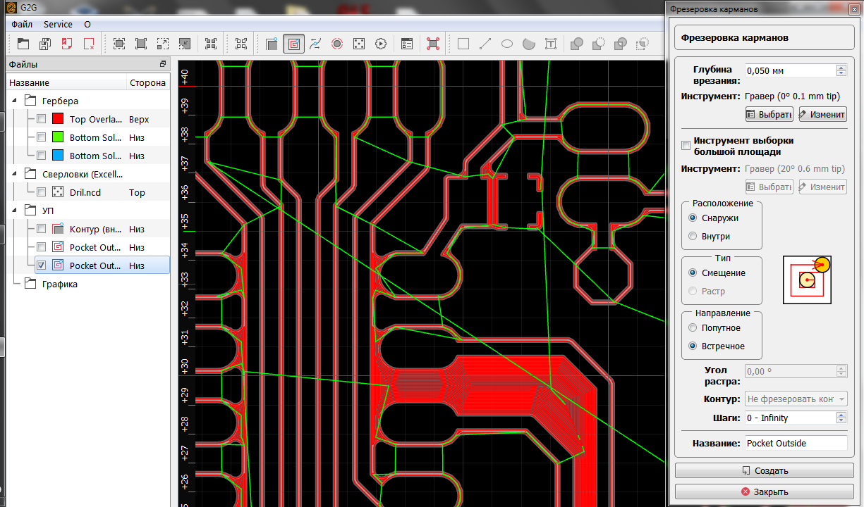

G2G_009_1.jpg (3317 просмотров) <a class='original' href='./download/file.php?id=163778&sid=0cf1f8e58c4ed0955fc8056950af58b8&mode=view' target=_blank>Загрузить оригинал (544.3 КБ)</a>
Вот пример.
Верхнюю часть платы не смотрим, так как там проходит земля по меди, но случаи бывают разные и допустим там меди нету, или пришлось обрезать.
А внизу земля не прошла на правую часть платы.
Вот и ищи потом проблему, что почему плата не работает.
Это я для примера. (проще получается всё контуром гравировать, лично для меня)

xenon-alien писал(а):Вот пример.
Всё правильно. У вас медь с разрывом разведена. Алгоритм до упора, до края платы, среднюю линию строит между заливкой и дорожкой. Он исполняет то что нарисовано, ни какой отсебятины не создаёт. http://www.raymondhill.net/voronoi/rhill-voronoi.html
