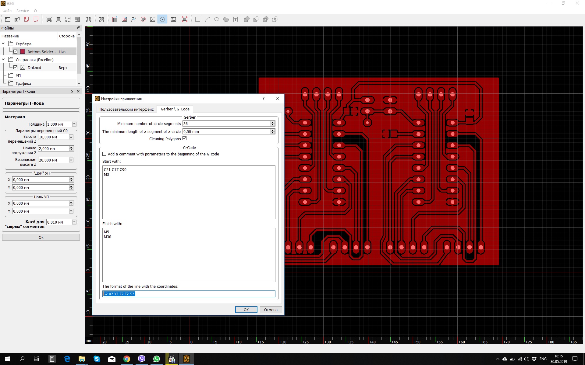

X-Ray
Сообщения: 598
Репутация: 275
Настоящее имя: Дамир
Re: Grber2GCode
Сообщение X-Ray »
xenon-alien писал(а):Данный вид УП для меня - прошивки Марлин не подойдет...
А теперь.
Снимок1.PNG (3546 просмотров) <a class='original' href='./download/file.php?id=163563&sid=63bac3104c60c153c41942bc54a8eba2&mode=view' target=_blank>Загрузить оригинал (38.59 КБ)</a>
G?X?Y?Z?F?S?
выдаёт
G21 G17 G90
M3
G0Z5.000
X46.594Y56.754S24000
Z1.000
G1Z-1.000F1440.000
X44.946
Y55.106
X46.594
Y56.754
G0Z2.000
Z5.000
X96.620Y63.600
M5
M30
а
G+ X+ Y+ Z+ F? S?
выдаёт
G21 G17 G90
M3
G0 Z5.000
G0 X46.594 Y56.754 S24000
G0 Z1.000
G1 Z-1.000 F1440.000
G1 X44.946 Y56.754
G1 X44.946 Y55.106
G1 X46.594 Y55.106
G1 X46.594 Y56.754
G0 Z2.000
G0 Z5.000
G0 X96.620 Y63.600
M5
M30
Последний раз редактировалось X-Ray 29 май 2019, 17:36, всего редактировалось 1 раз.

Пользуюсь Eagle 6.4.
Есть ли у кого-то готовая работа (job) для САМ (для односторонней и двусторонней ПП), что бы G2G нормально воспринимал загруженный файлы гербер?
А то у меня какая-то фигня получается...
Я только изучаю тему печатных плат, так что возможны любые косяки, которые можно только припустить, что при разводке, что при экспорте гербера.
Гербер экспортировал нижний слой и отверстия зеркально.
Куда копать, что бы решить проблему?
Видео про отверстия смотрел, но принцип работы что-то не радует...
Вот нажал на "сзади" и стало похоже.
Так что с размещением сверловки по идее разобрался.
Но почему так отображает?
Вот так выглядит загруженный гербер во FlatCAM_8.5 со всей геометрией и траекториями (офсетом перемещал координаты, что бы гравировать на столе, где прикрепил текстолит).
И как только ввел в командную строку "set_sys excellon_zeros T" - отверстия совпадают с печатной платой постоянно (без всяких "спереди" и "сзади").
Загружал только 2 файла. (названия видны в дереве каталога) Эти же 2 файла загружал в G2G.
Полазил в настройках вывода файла Ж-кода и начало нормаль отображать. (просто поставил пробелы)
Чем это объясняется?
Это нормально?
Поменял значения обратно - ничего не изменилось. (отображает нормально)
Включил OpenGL и Сглаживание. Всё норм...
Не понятно...
Закрытие и повторное открытие файлов ничего не поменяло - отображается корректно.

X-Ray
Сообщения: 598
Репутация: 275
Re: Grber2GCode
Сообщение X-Ray »
Ваш пост выглядит странно, по крайней мере у меня.
xenon-alien писал(а):Вот нажал на "сзади" и стало похоже.
xenon-alien писал(а):(без всяких "спереди" и "сзади").
Это для формата записи нулей в файле, а не отображение. При выборе он заново вычитывает координаты согласно выбранного формата нотации чисел.
xenon-alien писал(а):Но почему так отображает?
Идиотская оптимизация графической библиотеки при большом увеличении, пока не разобрался как принудительно отчистить кэш и перерисовать заново.
xenon-alien писал(а):Полазил в настройках вывода файла Ж-кода и начало нормаль отображать.
При каждом открытии окна настроек принудительно ставится новый контекст CPU или OpenGL отрисовки. Но эта операция больно жирная для обновления во время редактирования. По этому и
xenon-alien писал(а):начало нормаль отображать.
