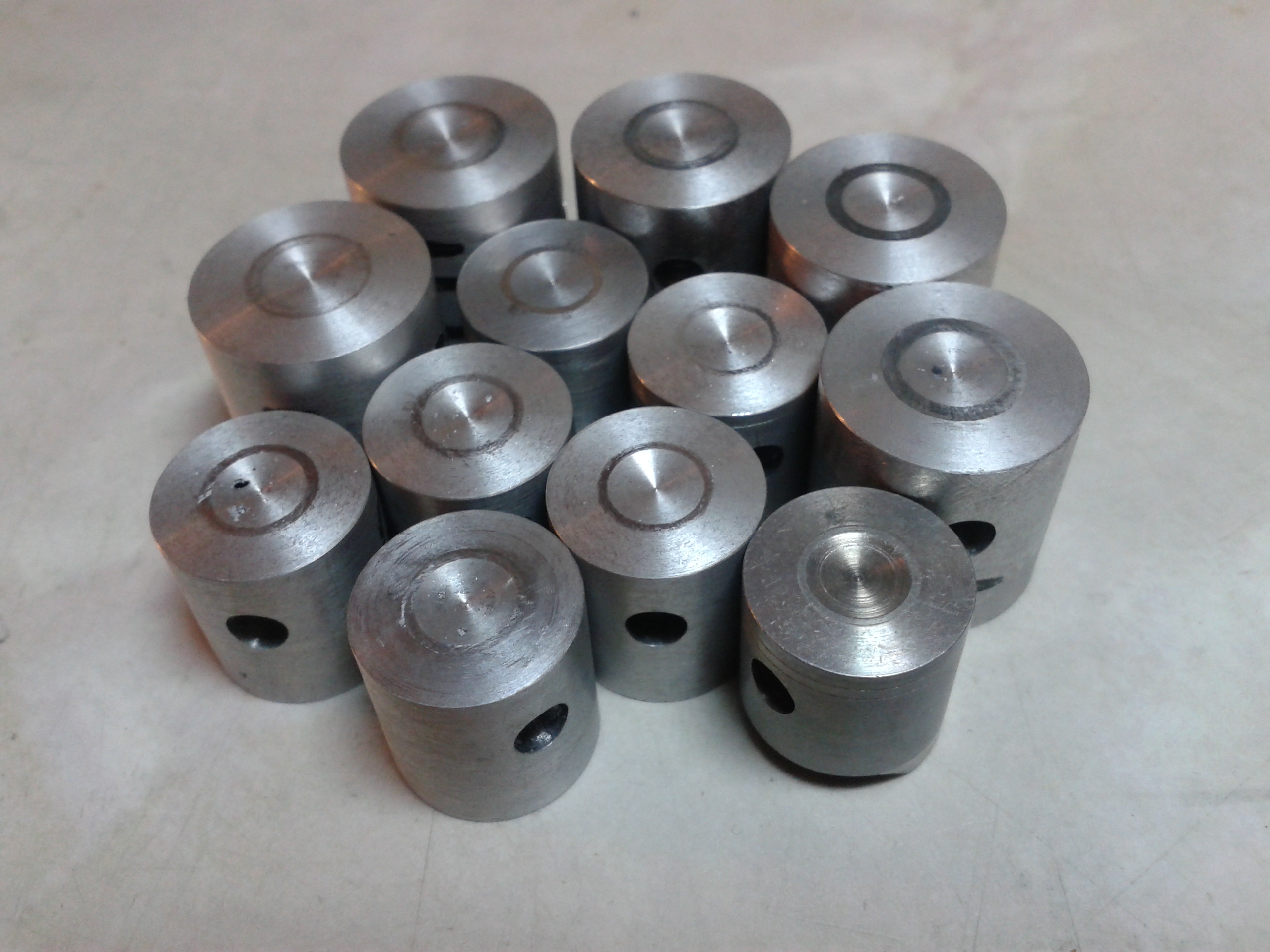

Раньше в рукопашную по координатам с помощью индикаторов соточных обрабатывал донышки поршней ,а вот сегодня на учебном пособии....и быстро и как хош файл правь меняя геометрию профиля....

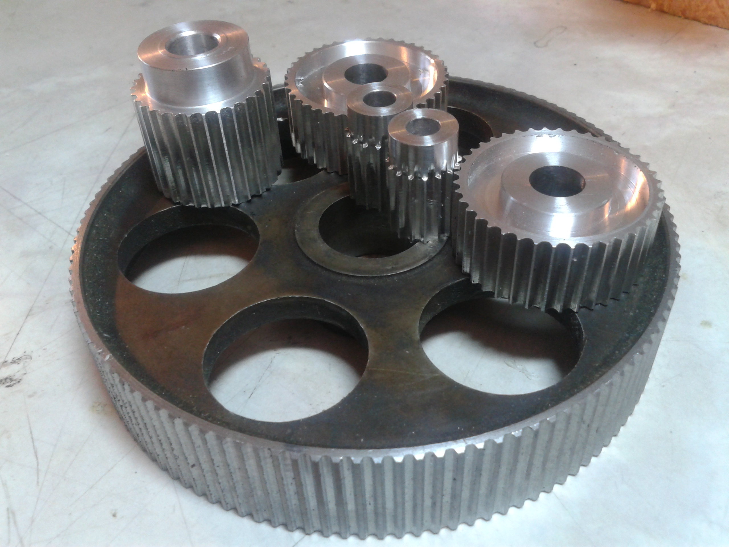

Шкивы поделали,пока без боковых шайб. Передатка на шпиндель 1 к 4 ,по осям 1 к 2.5,ремни S3M ,с шириной потом разберусь.
Фото-0621.jpg (6100 просмотров) <a class='original' href='./download/file.php?id=162241&mode=view' target=_blank>Загрузить оригинал (1.11 МБ)</a>
Фото-0622.jpg (6100 просмотров) <a class='original' href='./download/file.php?id=162242&mode=view' target=_blank>Загрузить оригинал (1.11 МБ)</a>

Chili писал(а):Шкивы поделали
как зубья резал?
Chili
Сообщения: 1277
Репутация: 1074
Откуда: Таганрог
Re: " Мишки гризли""
Сообщение Chili »
На делительной головке,инструмент самодельный.. из твердосплавной центровки на три. Давно ещё..лет триста назад ,когда делал себе на модельку шкивы (из капролона ) заточили разок,через пару лет поправил на дурняк профиль и как то и ремни дольше на модельке стали ходить..вот с тех пор и не трогаю.

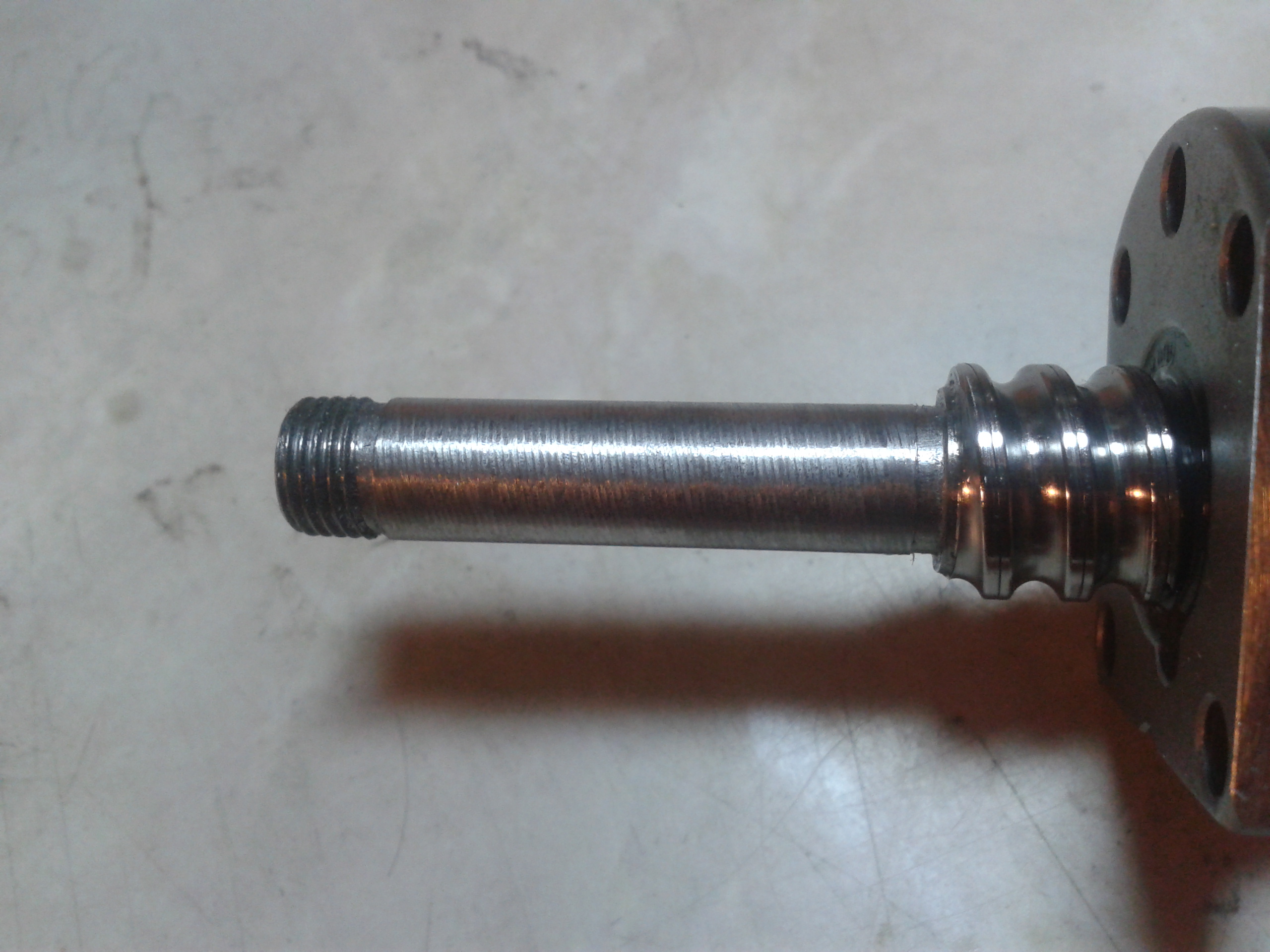

Допили на учебном пособии хвосты на швп. На токарном обнизил до 10.4мм ,выставлял по дорожкам примерно в пределах 3-5 соток и перестраховался с запасом(мало ли ,выставится по трем четырем виткам и не дать запас :idiot:). Поджал гайки без фанатизма в тисках и первый пропилил 10 твердосплавом,второй 4 трехзубой. Повезло что конусности даже в сотку не обнаружилось. На притирку оставил 4-5 соток(как никак после фрезеровки вершинки остаются). На неделе выточу новые притиры на 10 и доведу до нуля . Способ не мой ,здесь на форуме наверно с пол года назад Станислав Ерофеев показывал (если не так написал фамилию - прошу прощения).

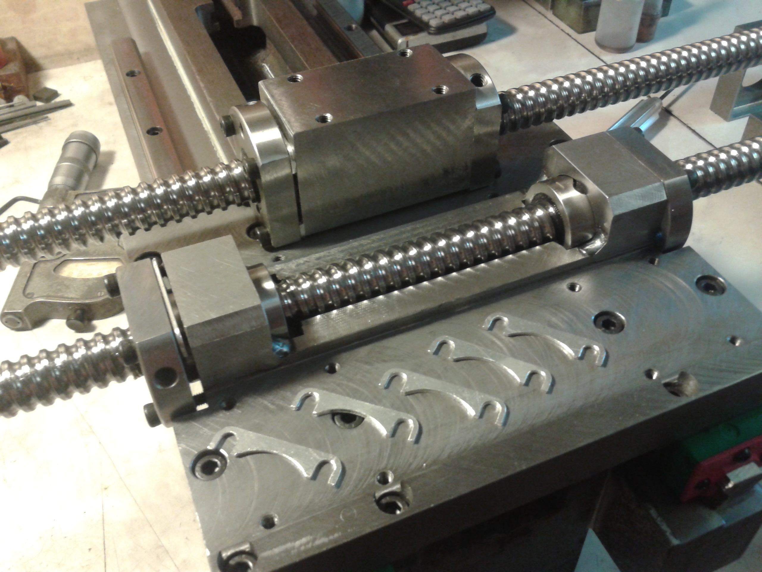

Продолжаем эпопею.......запилил ключики на регулировку натяга гаек,очень удобно - отжал винты ,вставил прокладку(ключик) и затянул. К выходным основное будет собрано,останется кронштейн к мотору шпинделя.Потом с зашитой и простеньким инструментом разберусь.
Фото-0640.jpg (5818 просмотров) <a class='original' href='./download/file.php?id=162765&mode=view' target=_blank>Загрузить оригинал (1.16 МБ)</a>

Chili писал(а):запилил ключики на регулировку натяга гаек
А что у них разница по толщине идет сотками, как на щупах?
Chili
Сообщения: 1277
Репутация: 1074
Откуда: Таганрог
Сообщение Chili »
Спецом перепроверил пассаметром - разброс 4 микрохи,одна пластина выпала в плюс сотку(плоскопаралеьность в 2-4 микрохах). Под рукой не было стальной шлифованной пластинки ,пильнул из того ,что было.

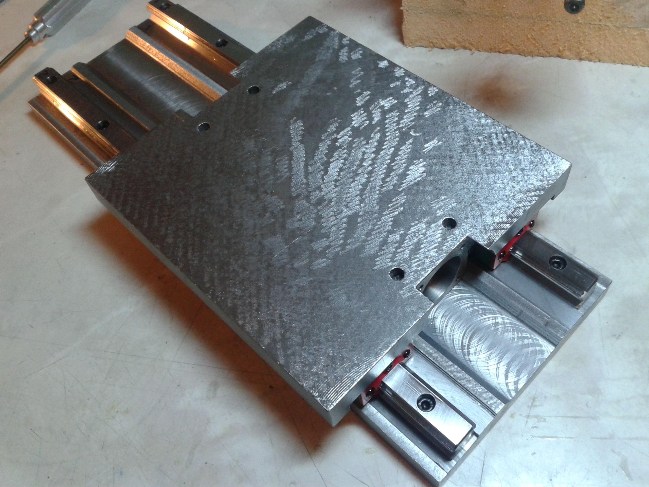

Сегодня могу подкинуть только парочку....начал примеряться с защитой швп и нужно чего нибудь к рельсам примастырить.
Пока не пришли 100 зубовые ремни поставлю свои от модельки и ролики для натяжки..все равно меж осевое на осях разное.

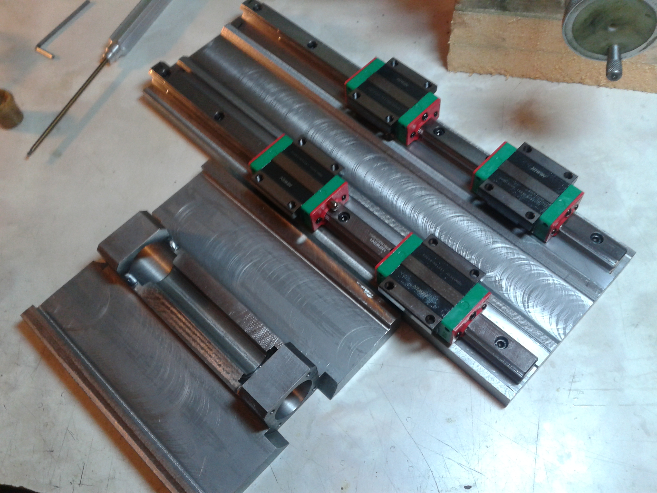

На сегодня вот так защита выглядит... на рельсы ещё абизян с войлоком или фетрой добавлю и может щитков по верху.
