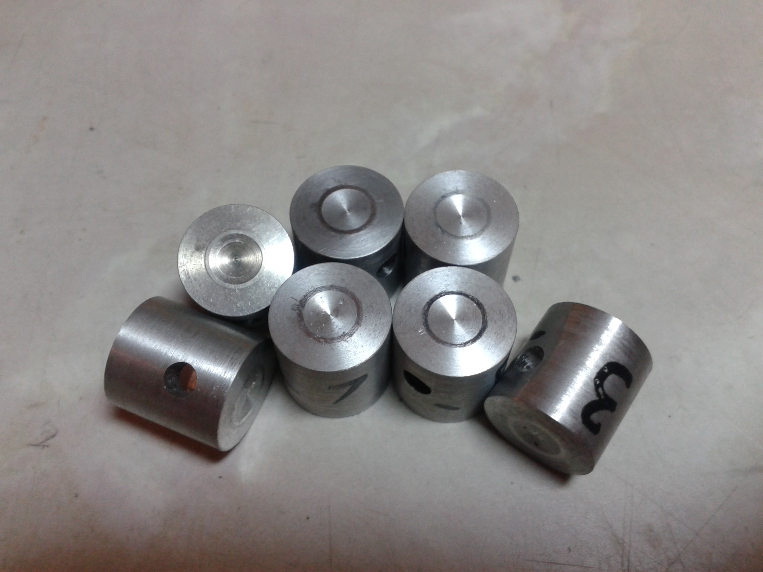

Раньше в рукопашную по координатам с помощью индикаторов соточных обрабатывал донышки поршней ,а вот сегодня на учебном пособии....и быстро и как хош файл правь меняя геометрию профиля....
Фото-0609.jpg (6732 просмотра) <a class='original' href='./download/file.php?id=161776&mode=view' target=_blank>Загрузить оригинал (1012.87 КБ)</a>
Фото-0611.jpg (6732 просмотра) <a class='original' href='./download/file.php?id=161778&mode=view' target=_blank>Загрузить оригинал (1.05 МБ)</a>
Фото-0612.jpg (6732 просмотра) <a class='original' href='./download/file.php?id=161779&mode=view' target=_blank>Загрузить оригинал (1.07 МБ)</a>

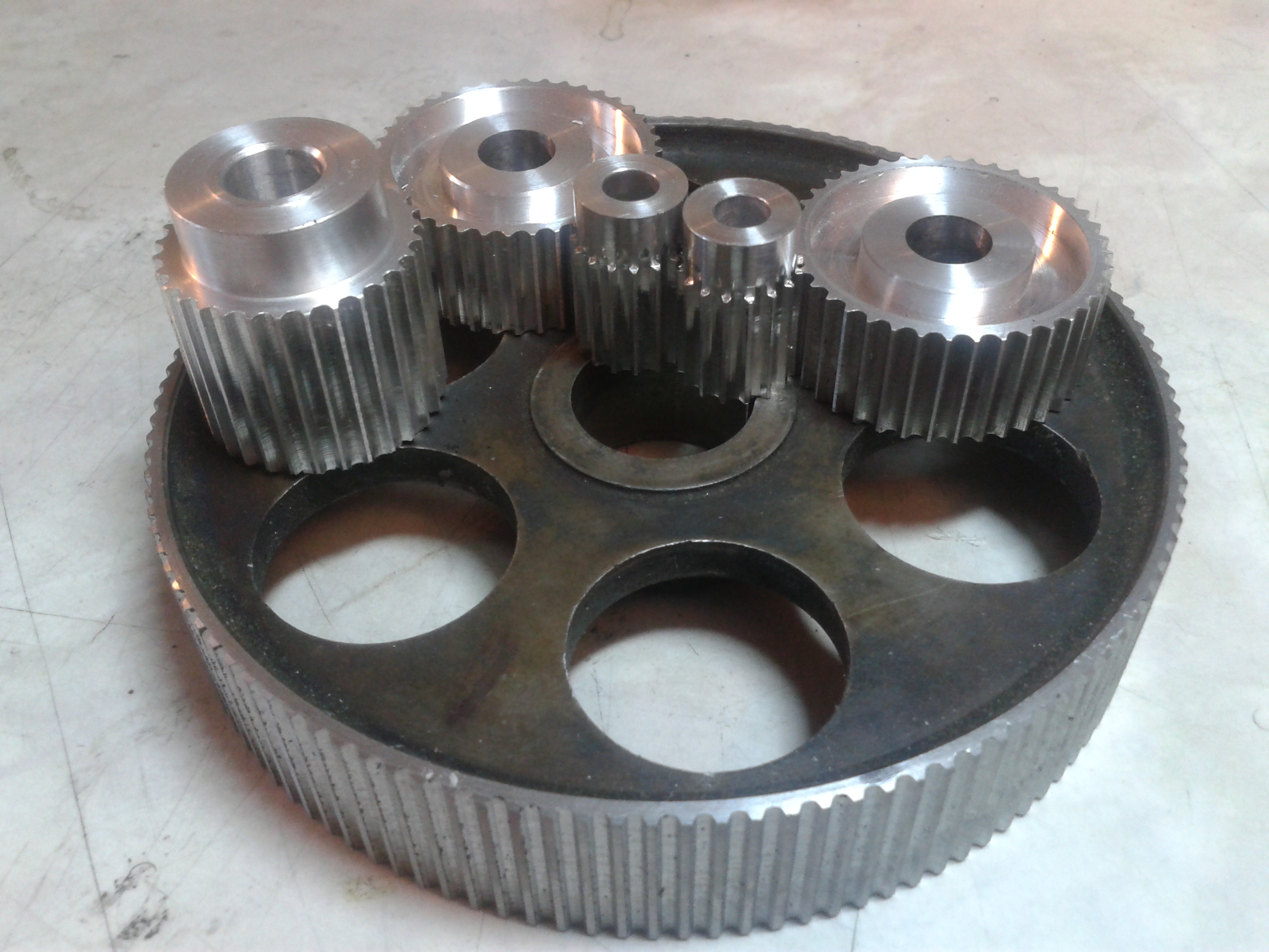

Шкивы поделали,пока без боковых шайб. Передатка на шпиндель 1 к 4 ,по осям 1 к 2.5,ремни S3M ,с шириной потом разберусь.
Фото-0621.jpg (6409 просмотров) <a class='original' href='./download/file.php?id=162241&mode=view' target=_blank>Загрузить оригинал (1.11 МБ)</a>
Фото-0622.jpg (6409 просмотров) <a class='original' href='./download/file.php?id=162242&mode=view' target=_blank>Загрузить оригинал (1.11 МБ)</a>

Chili писал(а):Шкивы поделали
как зубья резал?
Chili
Сообщения: 1277
Репутация: 1074
Откуда: Таганрог
Re: " Мишки гризли""
Сообщение Chili »
На делительной головке,инструмент самодельный.. из твердосплавной центровки на три. Давно ещё..лет триста назад ,когда делал себе на модельку шкивы (из капролона ) заточили разок,через пару лет поправил на дурняк профиль и как то и ремни дольше на модельке стали ходить..вот с тех пор и не трогаю.
Фото-0623.jpg (6361 просмотр) <a class='original' href='./download/file.php?id=162244&mode=view' target=_blank>Загрузить оригинал (956.94 КБ)</a>
