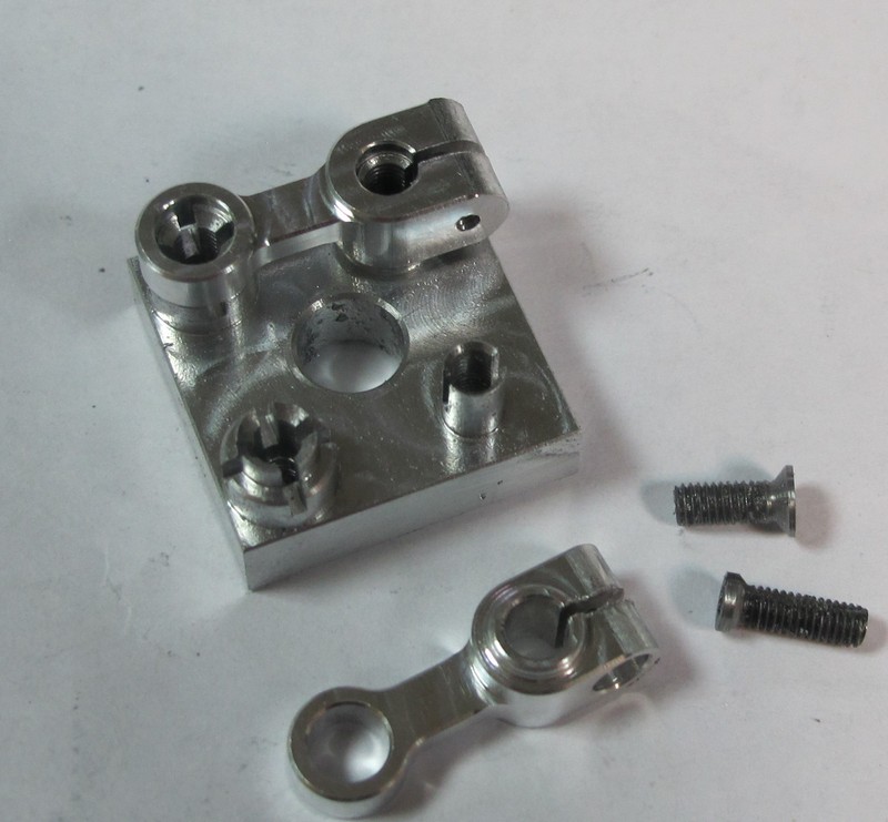

Ротор внешний диаметром 67 мм, обороты 23000, 6 квт
в пике 12.5 квт :)
ака 14 банок липо, номинал 51.8 в
скоро полетаю и посмотрим как будет, сейчас ротор на балансировке, ждуууу
Делал разные мелкие качалки, нафотал держалок для обработки 2 и 3 сторон , на истинность не претендую, но мне так вполне подходит

nik1, фотографируй пожалуйста с линейкой или на миллиметровке. Масштаб так не передается, выглядит как от МИ8 :D
Детали СУПЕР!!!

это что, моторчик, под который резали корпус, 12 кВт в пике выдает??
Этот махонький?
Сообщения: 8408
Да Георгий, именно так и есть :)
Эти детальки мелкие , 15-35 мм
Сообщения: 4510
Николай, а какие требования к таким деталям по точности?

Сообщения: 8408
По точности вполне посильные, в основном посадки под подши, растояния под крепеж в торцах блоков
И нужно делать аккуратно в плане внешнего вида
