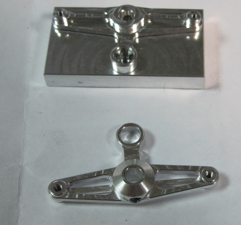

Делал разные мелкие качалки, нафотал держалок для обработки 2 и 3 сторон , на истинность не претендую, но мне так вполне подходит

nik1, фотографируй пожалуйста с линейкой или на миллиметровке. Масштаб так не передается, выглядит как от МИ8 :D
Детали СУПЕР!!!

Эти детальки мелкие , 15-35 мм
Николай, а какие требования к таким деталям по точности?

По точности вполне посильные, в основном посадки под подши, растояния под крепеж в торцах блоков
И нужно делать аккуратно в плане внешнего вида
