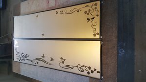

Здравствуйте. Помогите с G кодом.мотор на оси X стоит на каретке которая двигается,мотор на оси Y двигает сопло вверх и в низ.
Например размер 700х2200 надо чтоб каретка проехала 1см и сопло поехало вверх,потом опять каретка проехала 1см и сопло поехало в низ и т.д
Спасибо

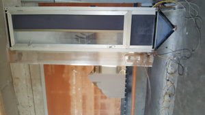

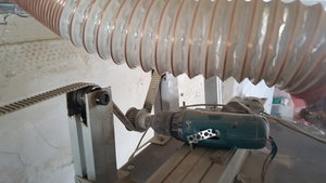

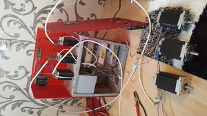

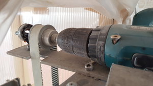

Сделал пескоструйную камеру на моторах дрели)
Хочу поменять моторы.
ставим например зеркало 700х2200мм от начала зеркала камера осьX должна проехать 1см и сопло осьY должно поехатьв верх на ширину зеркала,потом каретка должно проехать 1см и сопло должно пойти вниз,и так на всю длину.
на каретку (6911 просмотров) <a class='original' href='./download/file.php?id=122656&mode=view' target=_blank>Загрузить оригинал (3.69 МБ)</a>

на сопло (6911 просмотров) <a class='original' href='./download/file.php?id=122657&mode=view' target=_blank>Загрузить оригинал (3.79 МБ)</a>
на сопло
как выглядит (6911 просмотров) <a class='original' href='./download/file.php?id=122658&mode=view' target=_blank>Загрузить оригинал (3.2 МБ)</a>
как выглядит
что получается (6911 просмотров) <a class='original' href='./download/file.php?id=122659&mode=view' target=_blank>Загрузить оригинал (2.94 МБ)</a>
что получается
моторы (6911 просмотров) <a class='original' href='./download/file.php?id=122660&mode=view' target=_blank>Загрузить оригинал (4.19 МБ)</a>
моторы

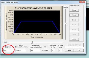

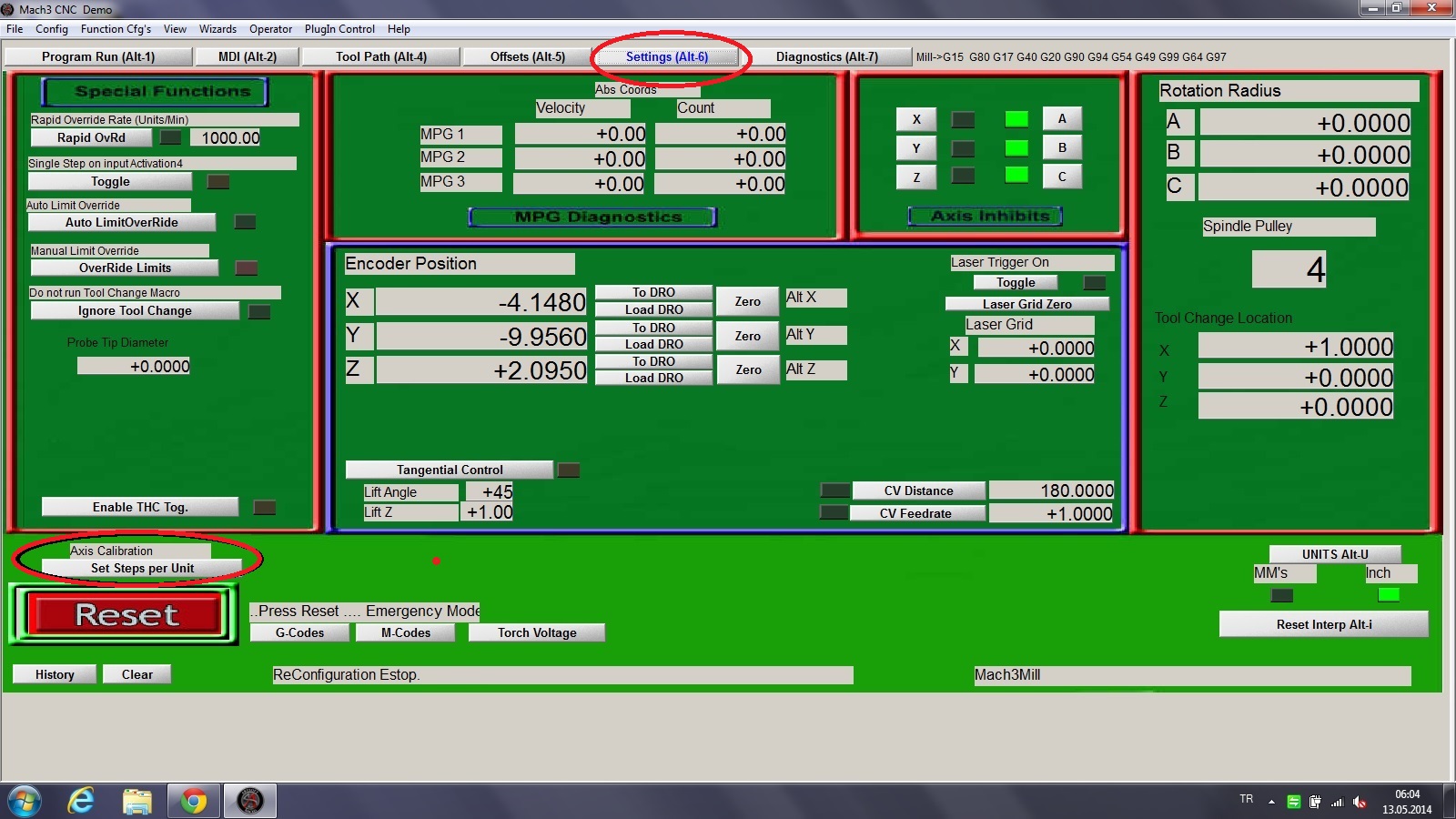

У меня вопросик. При указанной y700 мотор чет долго крутится. там не 700мм а 70метров. что где подкоректировать надо?
Tigra73
Сообщения: 64
Зарегистрирован: 17 окт 2013, 07:20
Репутация: 10
Настоящее имя: Тагир
Откуда: Ульяновск
Re: помогите с G кодом
Сообщение Tigra73 »
В матче, motor tuning исправь.
LIBqrSYh4V3tOxGvmUnQ.jpg (6760 просмотров) <a class='original' href='./download/file.php?id=123521&mode=view' target=_blank>Загрузить оригинал (80.16 КБ)</a>
А лучше вообще калибровку сделай.
No2.jpg (6760 просмотров) <a class='original' href='./download/file.php?id=123522&mode=view' target=_blank>Загрузить оригинал (360.27 КБ)</a>

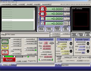

Скажите пожалуйста,как в mach3 указать откуда надо начинать? Можно ли подвести вручную к месту откуда надо начинать и указать в маче что это место будет всегда началом. И что написать чтоб работа начиналось с право на лево.

tsups писал(а):Скажите пожалуйста,как в mach3 указать откуда надо начинать? Можно ли подвести вручную к месту откуда надо начинать и указать в маче что это место будет всегда началом.
Фрезу подвести вручную в нужную точку и сбросить координаты в ноль. В САМ программе ноль должен быть в том же углу.

Подвести в угол обнулить координаты.
mach3.jpg (6667 просмотров) <a class='original' href='./download/file.php?id=123615&mode=view' target=_blank>Загрузить оригинал (122.49 КБ)</a>

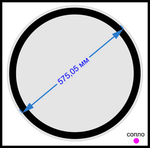

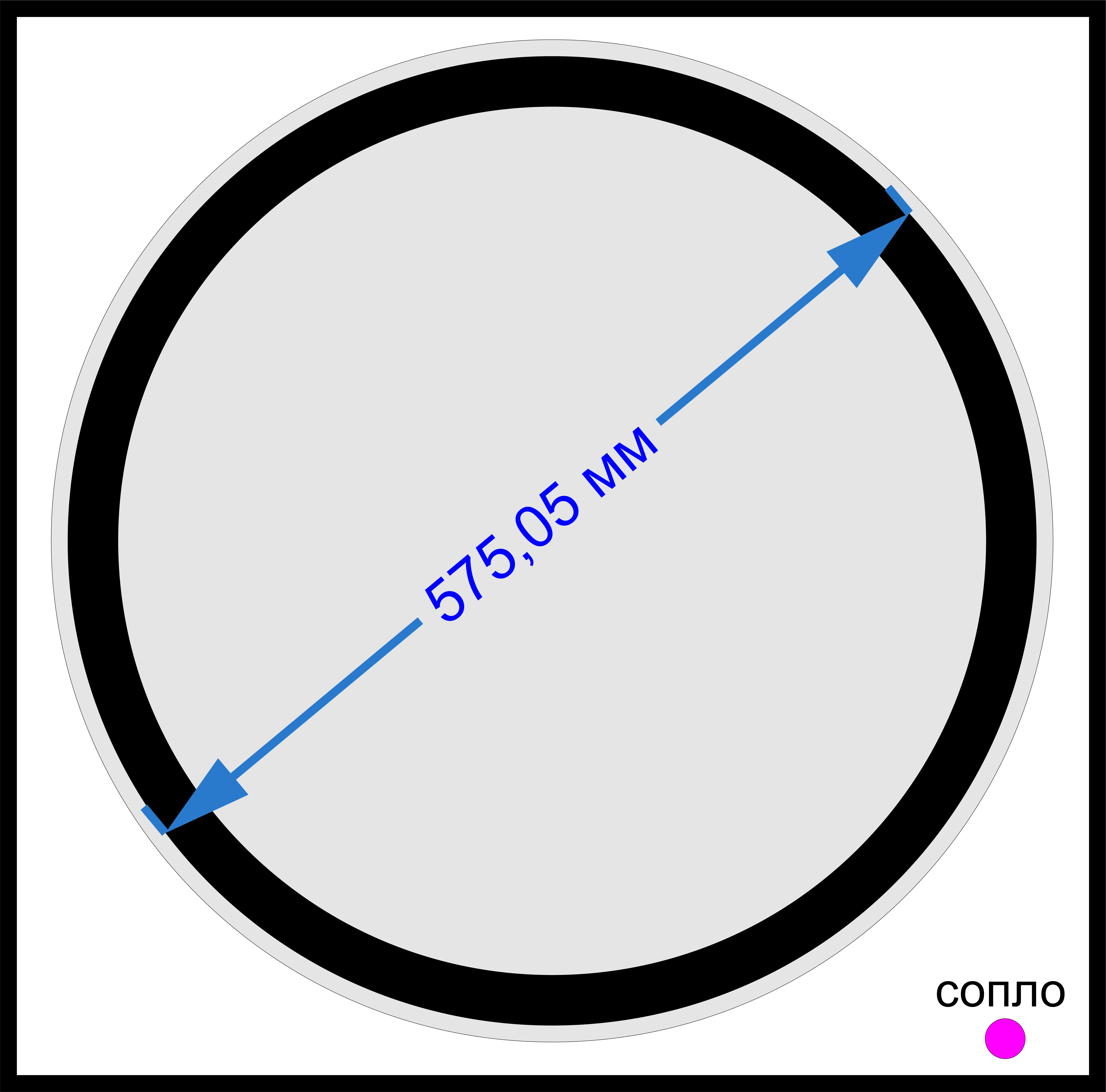

Здравствуйте, помогите еще с кодом. Надо круги матировать. На рисунке матировать надо черный круг,ширина 3 см, сопло дает диаметр 2см.
Спасибо
