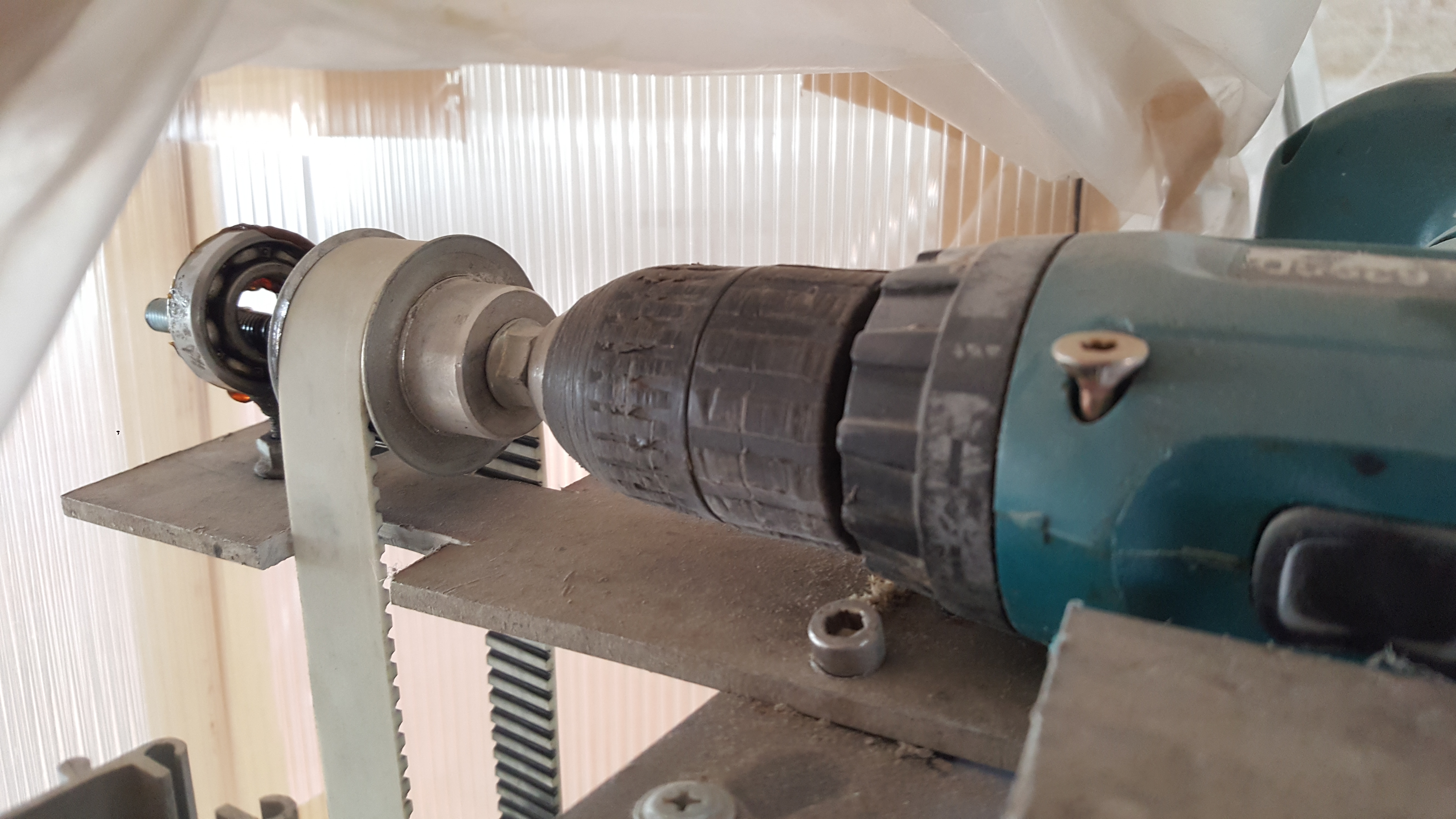

Сделал пескоструйную камеру на моторах дрели)
Хочу поменять моторы.

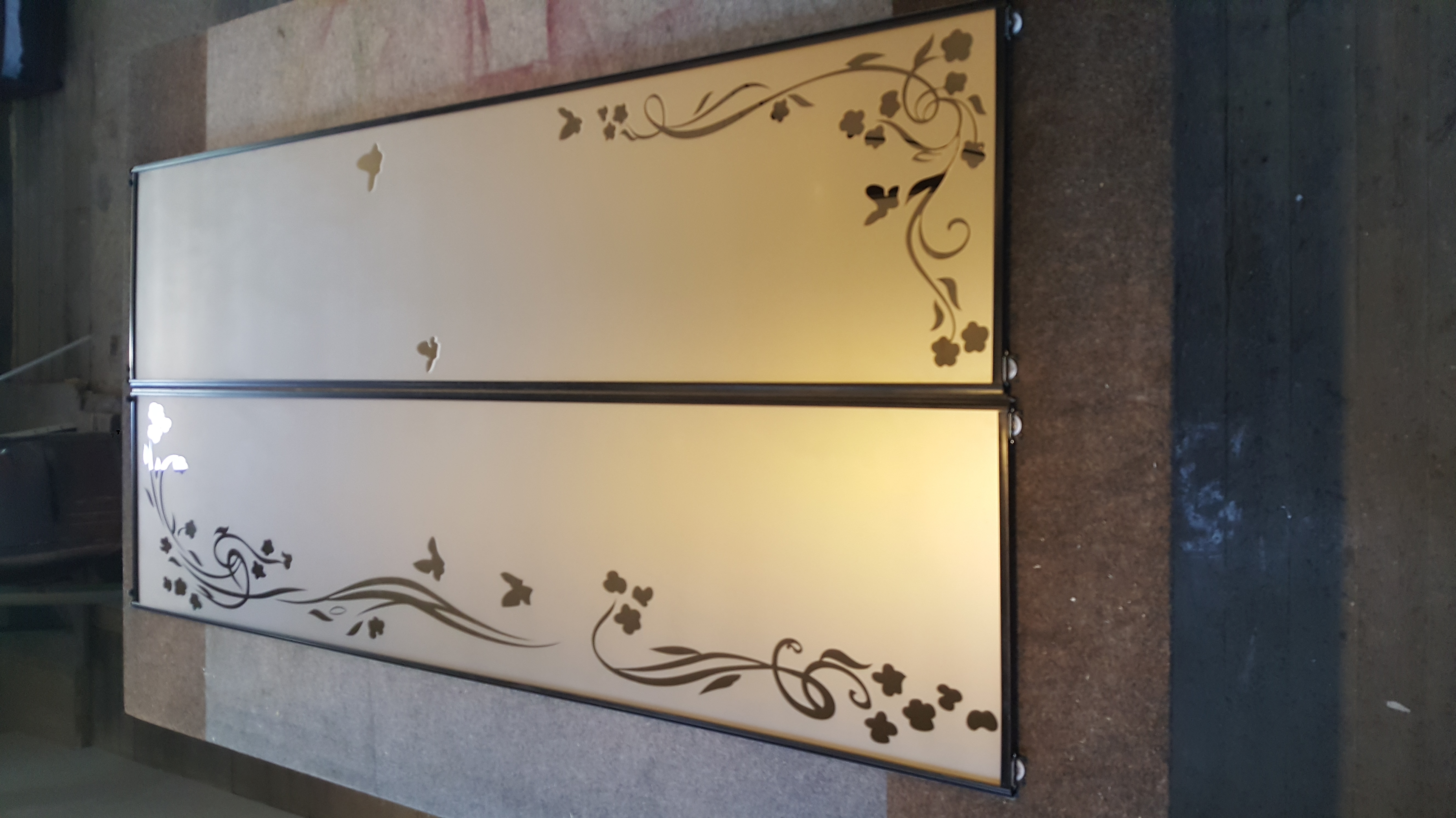

ставим например зеркало 700х2200мм от начала зеркала камера осьX должна проехать 1см и сопло осьY должно поехатьв верх на ширину зеркала,потом каретка должно проехать 1см и сопло должно пойти вниз,и так на всю длину.

что получается (7167 просмотров) <a class='original' href='./download/file.php?id=122659&mode=view' target=_blank>Загрузить оригинал (2.94 МБ)</a>
что получается

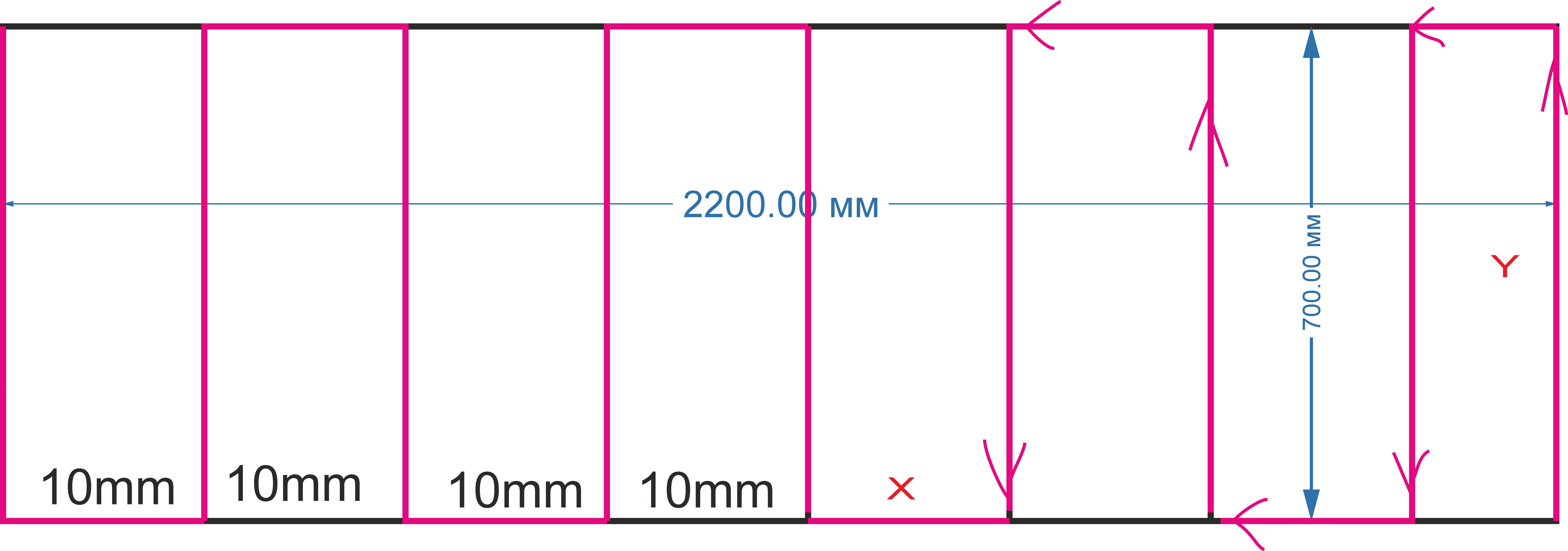

Текст с описанием траектории движения просто шикарен :lol1: Давайте перейдём на другой, более универсальный язык - на картинки! Нарисуйте эскиз траектории в любом редакторе. И мы продолжим

2 оси будет,на х 2 мотора. Нарисовал картинку)

Если нужно, можно в правильных местах добавить ВКЛ/ВЫКЛ сопла.
Текст (и так далее..) - заменить на продолжение кода по принципу сверху.
(миллиметры)
G21
(начальная точка и общая скорость)
G1 X0 Y0 F1000
(поехали)
Y700
X10
Y0
X20
Y700
X30
Y0
X40
Y700
X50
Y0
(и так далее..)
X2200
Y700
tsups

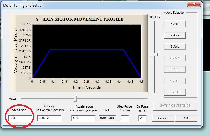

У меня вопросик. При указанной y700 мотор чет долго крутится. там не 700мм а 70метров. что где подкоректировать надо?
Tigra73
Сообщения: 63
Зарегистрирован: 17 окт 2013, 07:20
Репутация: 10
Настоящее имя: Тагир
Откуда: Ульяновск
Re: помогите с G кодом
Сообщение Tigra73 »
В матче, motor tuning исправь.
LIBqrSYh4V3tOxGvmUnQ.jpg (7016 просмотров) <a class='original' href='./download/file.php?id=123521&mode=view' target=_blank>Загрузить оригинал (80.16 КБ)</a>
А лучше вообще калибровку сделай.
No2.jpg (7016 просмотров) <a class='original' href='./download/file.php?id=123522&mode=view' target=_blank>Загрузить оригинал (360.27 КБ)</a>
