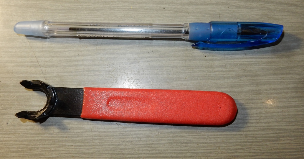

В общем обрезал по совету фрезерюги ключ на 21 по минимуму, а 30 по размеру 21. Очень неудобно было большими пользоваться. Все заводсике ключи ER20 что я видел в сети от 160 до 190мм. Мои как раз 190мм.
IMG_20190522_113635.jpg (1615 просмотров) <a class='original' href='./download/file.php?id=163077&mode=view' target=_blank>Загрузить оригинал (5.16 МБ)</a>
IMG_20190522_113604.jpg (1615 просмотров) <a class='original' href='./download/file.php?id=163078&mode=view' target=_blank>Загрузить оригинал (5.6 МБ)</a>

Мелкие фрезы (цанги с укороченной зоной зажима) рекомендуют тянуть с меньшим моментом.
Момент затяжки цанг ER_cr.png (1580 просмотров) <a class='original' href='./download/file.php?id=163087&mode=view' target=_blank>Загрузить оригинал (88.81 КБ)</a>
Взято отсюда
REGO-FIX_Russian-2009.pdf
(6.66 МБ) 319 скачиваний
Реально, полагаю, мало кто с такими моментами тянет, особенно таким ключиком

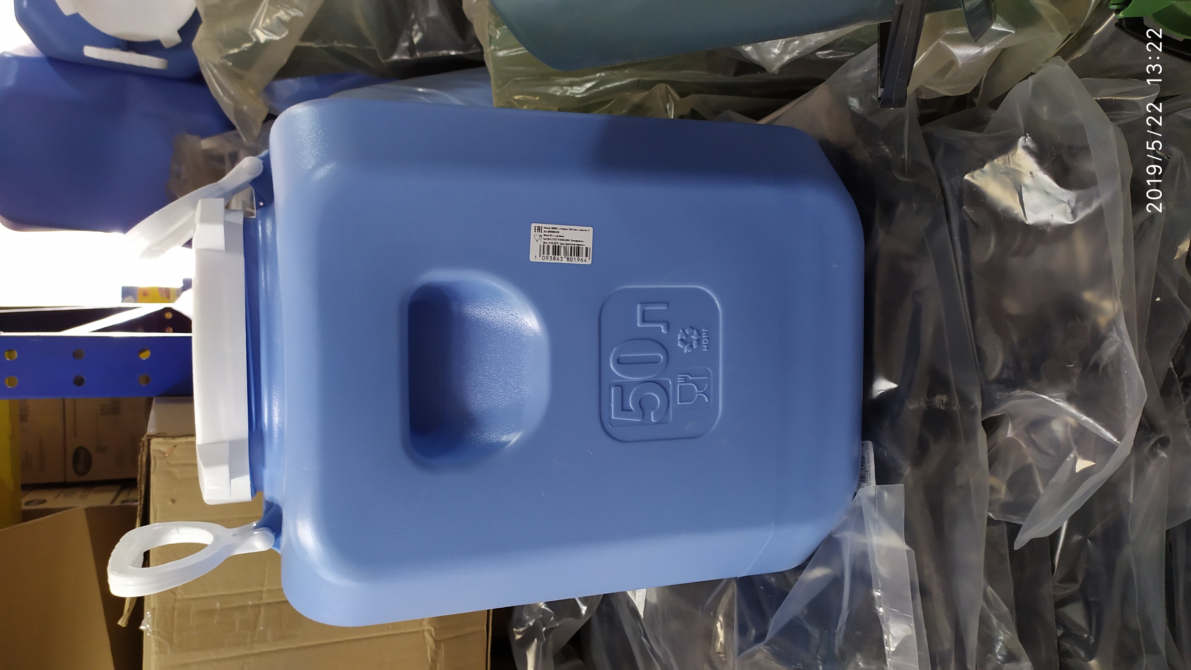

Какую лучше канистру для охлаждайки взять? От 20л до 50л цена примерно одинаковая.
IMG_20190522_132251.jpg (1558 просмотров) <a class='original' href='./download/file.php?id=163091&mode=view' target=_blank>Загрузить оригинал (2.49 МБ)</a>

Сколько литров и насколько нагревается при длительной работе. Неплохой вариант, можно в тумбу встроить.

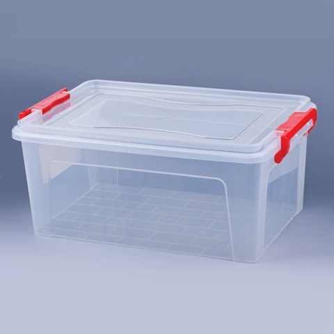

evgenymcp писал(а):Какую лучше канистру для охлаждайки взять? От 20л до 50л цена примерно одинаковая.
я молочный бидон на 25 л приспособил :freak:
evgenymcp писал(а):Сколько литров и насколько нагревается при длительной работе.
смотря что пилить и на каких режимах. 20 литров думаю хватит для пассивной работы без радиатора
пысы у меня 12-13 литров налито в 16л коробас. шпиндель просто теплый
