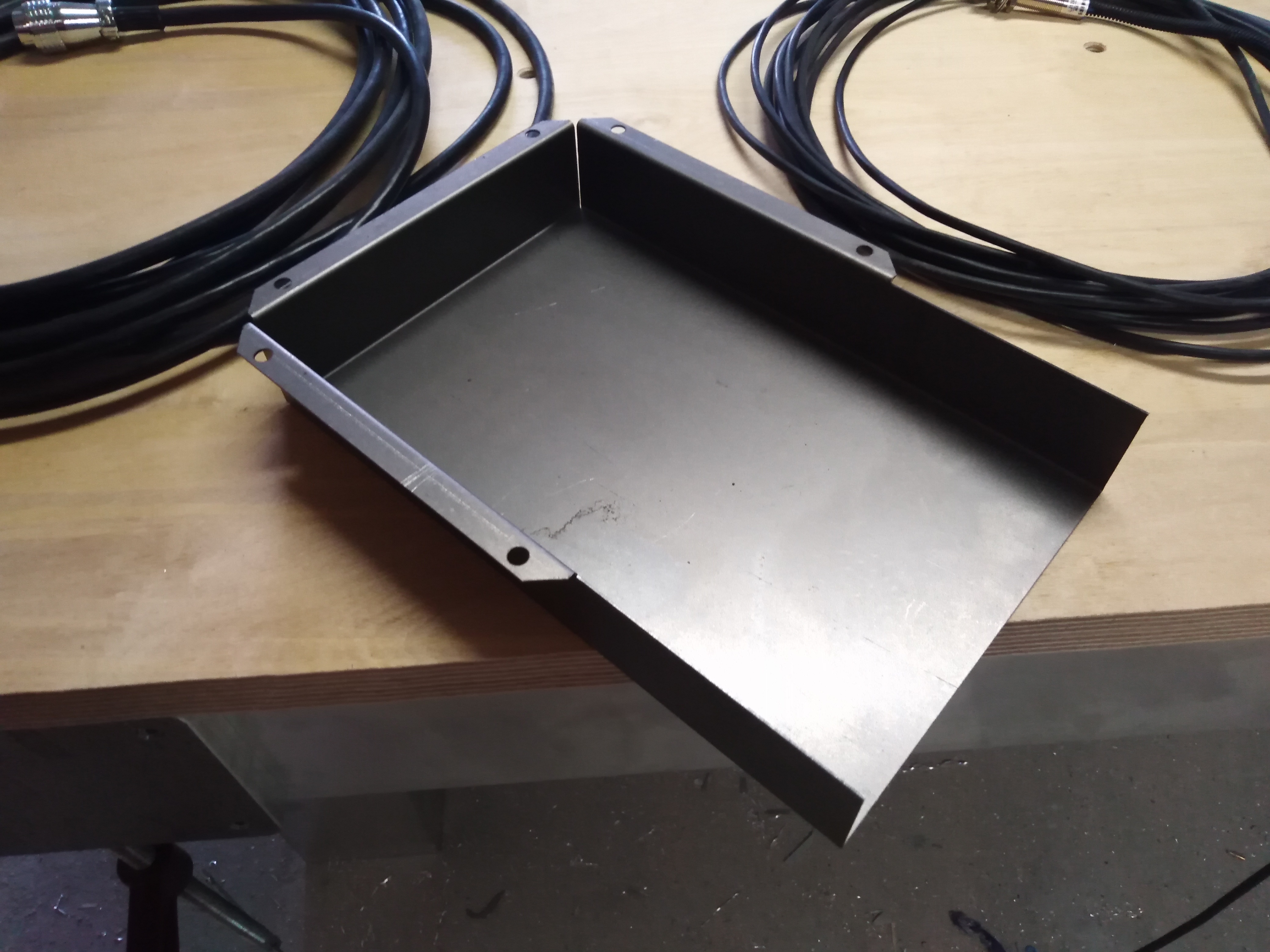

Крышки пылезащиты редукторов оси Y теперь такие. Заказывал у нас в Бердске http://www.siblaser.ru . Сделали недели за 2
IMG_20190802_164950.jpg (6110 просмотров) <a class='original' href='./download/file.php?id=167140&mode=view' target=_blank>Загрузить оригинал (2.26 МБ)</a>
Фрезеровать 40мм АМГ-6 для первой версии пылезащиты было сложно. Пришлось поэксперементировать с режимами и пшыкать вдшкой

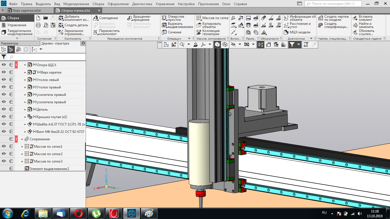

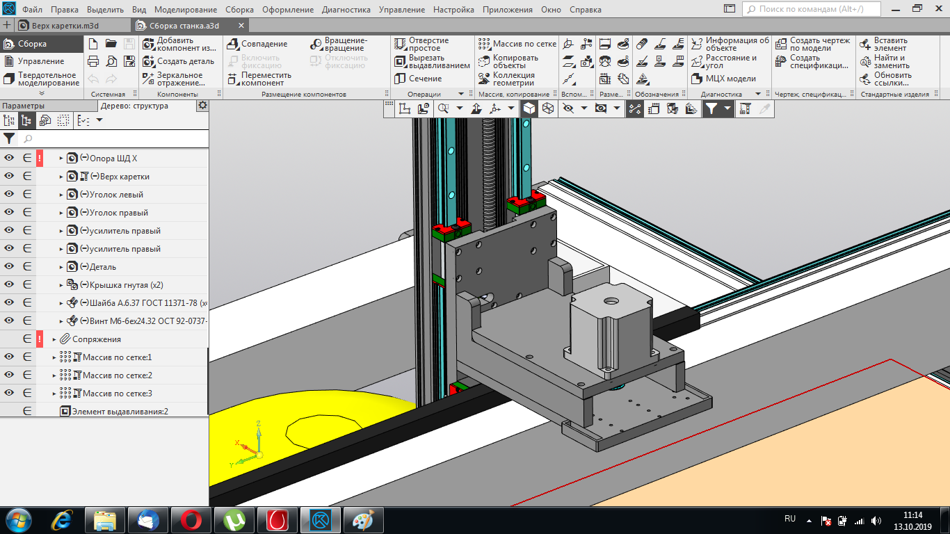

Готовится к выходу "Комби - крупноформатник" с размером поля 2.6*1.3м. Ход по Z 350мм
Отличительной особенностью данного станка является "провал" в начале рабочего стола. Он нужен для фрезеровки высоких деталей. Провал позволяет не делать высоких боковин портала, что должно положительно сказаться на жесткости. Также для жесткости, ось Z выполнена по схеме "обратка". Плита крепления шпинделя из аркообразного профиля.

Re: Крупноформатные ЧПУ станки CNC-Logic
А портальная балка на пол метра в сторону - для чего?

sima8520 писал(а):А портальная балка на пол метра в сторону - для чего?
Для "толстой" поворотки, вероятно.

Можно для толстой поворотки, можно делать вырез для дверного замка, как пример.
