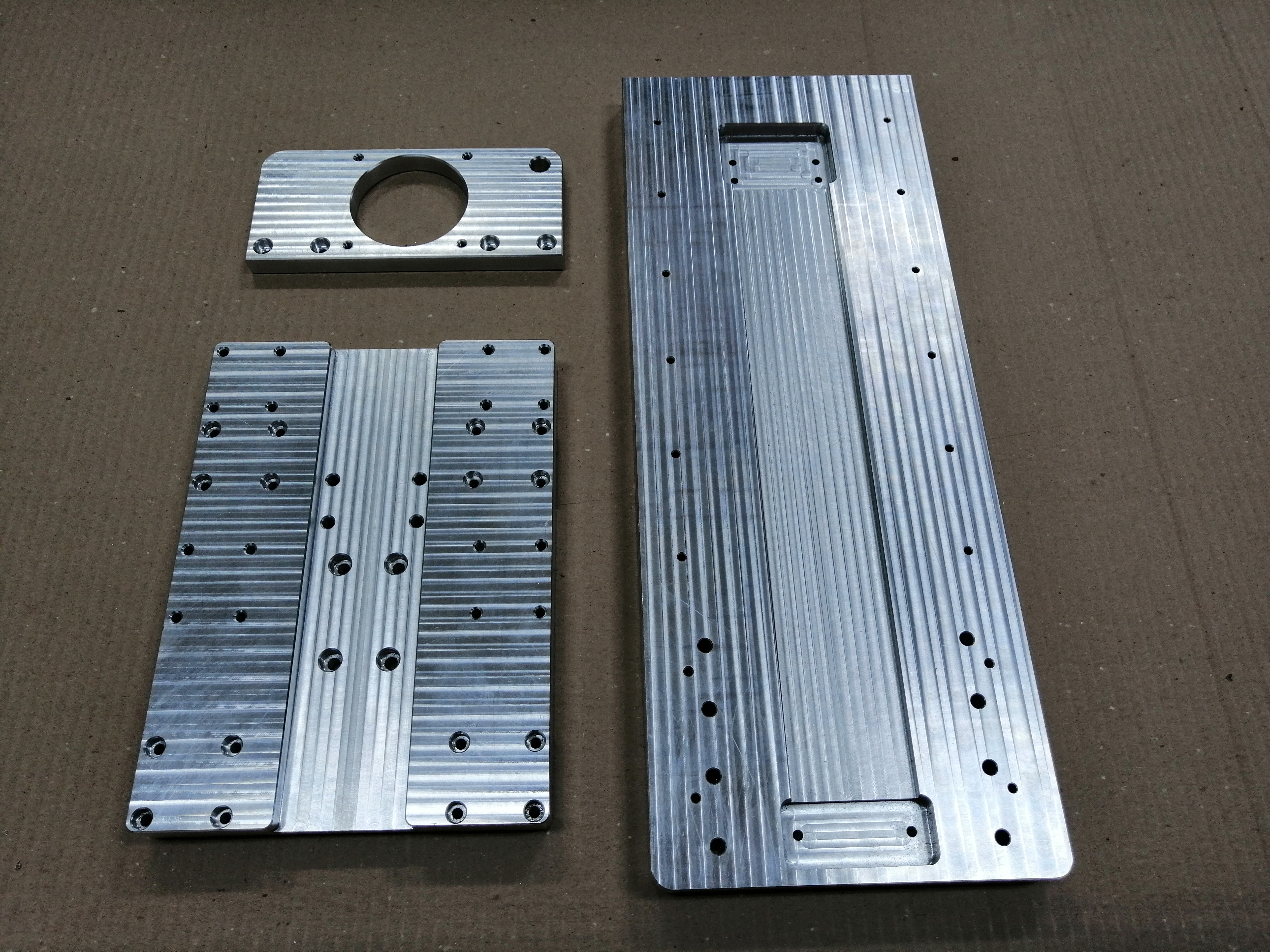

Samodelkin 88
Сообщения: 1056
Репутация: 727
Откуда: Курган
Re: Портальник из профиля 1000х650х150
Сообщение Samodelkin 88 »
Вечер пятницы может проходить по разному :hehehe: :
2019-06-21.jpg (5777 просмотров) <a class='original' href='./download/file.php?id=164979&mode=view' target=_blank>Загрузить оригинал (222.57 КБ)</a>
Детали портала и зетки для товарища)
шпиндель
Сообщения: 1811
Репутация: 901
Откуда: Бологое
Сообщение шпиндель »
Samodelkin 88 писал(а):Вечер пятницы может проходить по разному :hehehe:
вечер удался... :good:
Samodelkin 88
Сообщения: 1056
Репутация: 727
Откуда: Курган
шпиндель писал(а):вечер удался...
Почти) Там еще кронштейн шаговика зетки внизу должен был появиться.
