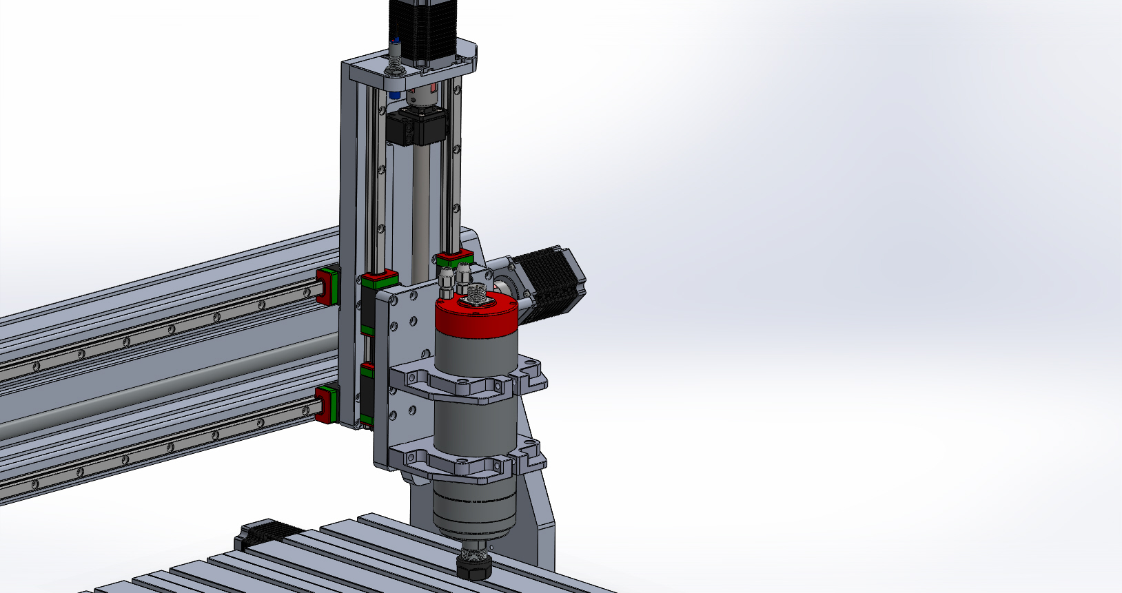

Треугольные ребра слишком мелкие. по горизонтали нужно до оси шпинделя а по вертикали почти до стола.

frezeryga писал(а):по горизонтали нужно до оси шпинделя
Почему именно до оси?
frezeryga писал(а):а по вертикали почти до стола
Согласен. Так же буду править, но не совсем до стола- планировал по краю пустить уголок полкой вверх, в качестве бортика.
Сообщения: 13713
Re: Портальник из профиля 1000х650х150
Бортик зло он тока мешает стружку сметать. До оси потомучто это не рабочая зона и ребро точно не будет мешать.

Еще раз переделал зетку, убрал "отросток" для датчика и покупной хомут шпинделя заменил на всем известный). После переделки еще раз приложу безмен- есть подозрения, что покупной хомут более хлипкий- не даром жесткость вдоль портала получилась хуже, чем на кручение.

Samodelkin 88 писал(а):Еще раз переделал зетку, убрал "отросток" для датчика и покупной хомут шпинделя заменил на всем известный). После переделки еще раз приложу безмен- есть подозрения, что покупной хомут более хлипкий- не даром жесткость вдоль портала получилась хуже, чем на кручение.
Приветствую а есть чертежи этих хомутов?

Прям чертежи нужны? Модель в проекте Макса можно скачать, ну или давайте на почту скину в формате step.

ты лучше убери сопливые трубки держащие моторы

вылет плиты шпинделя можно уменьшить, опустив шпиндель, место позволяет

Смотри изначальнй выриант проекта, плиту как раз таки пришлось удлинить. Трубки не сопливые - проверено. И не трубки вовсе, а дюралевый круг 12 мм.

Samodelkin 88 писал(а):Смотри изначальнй выриант проекта, плиту как раз таки пришлось удлинить.
для чего?

Для короткой фрезы постоянно приходится шпиндель передвигать.
