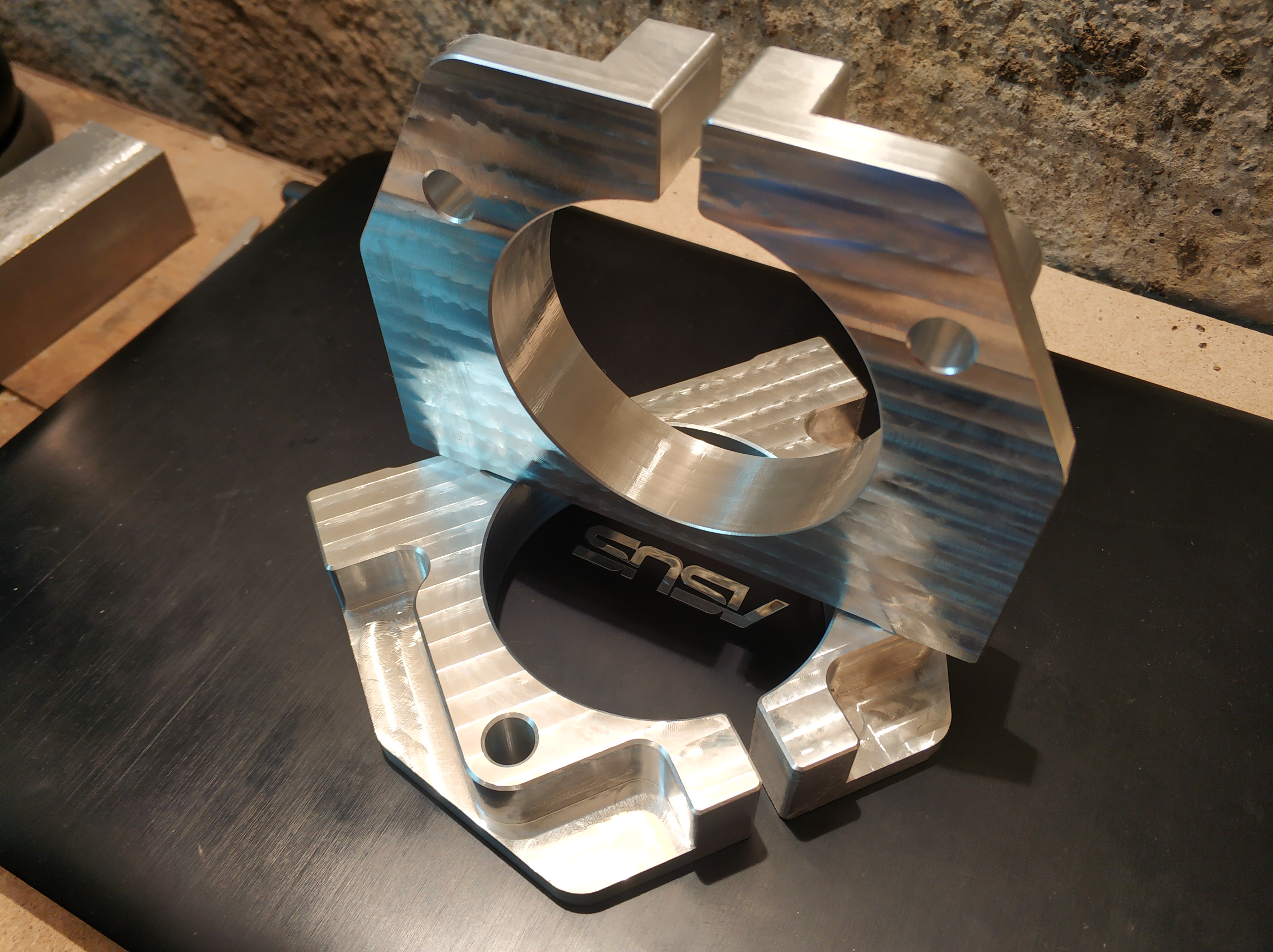

Сообщение Gestap »
Эпизод номер два)))
IMG_20190711_071653.jpg (3844 просмотра) <a class='original' href='./download/file.php?id=166112&sid=5b602bb8eee461e0d70acf18b00b51ef&mode=view' target=_blank>Загрузить оригинал (1.65 МБ)</a>
dtw.moscow@gmail.com
Hugo
Сообщения: 1369
Репутация: 303
Re: 600х400 из профиля (открытый проект)
Сообщение Hugo »
Gestap писал(а):Эпизод номер два)))
Алюминий фрезерованный - как всегда очень красиво выглядит.
Сколько у тебя занимает двухсторонняя фрезеровка этих деталей, примерно суммарно дней?

Сообщения: 3776
На Z-ку на ШВП снизу опорный подшипник не ставишь? И еще, любопытства ради, для чего справа внизу два отверстия на пластине шпинделя? Для крепления шланга СОЖ?

Сообщение Gestap »
xvovanx, подш не ставлю, два отверстия, блин они сверху) положил кверх ногами))) это для кабельканала)

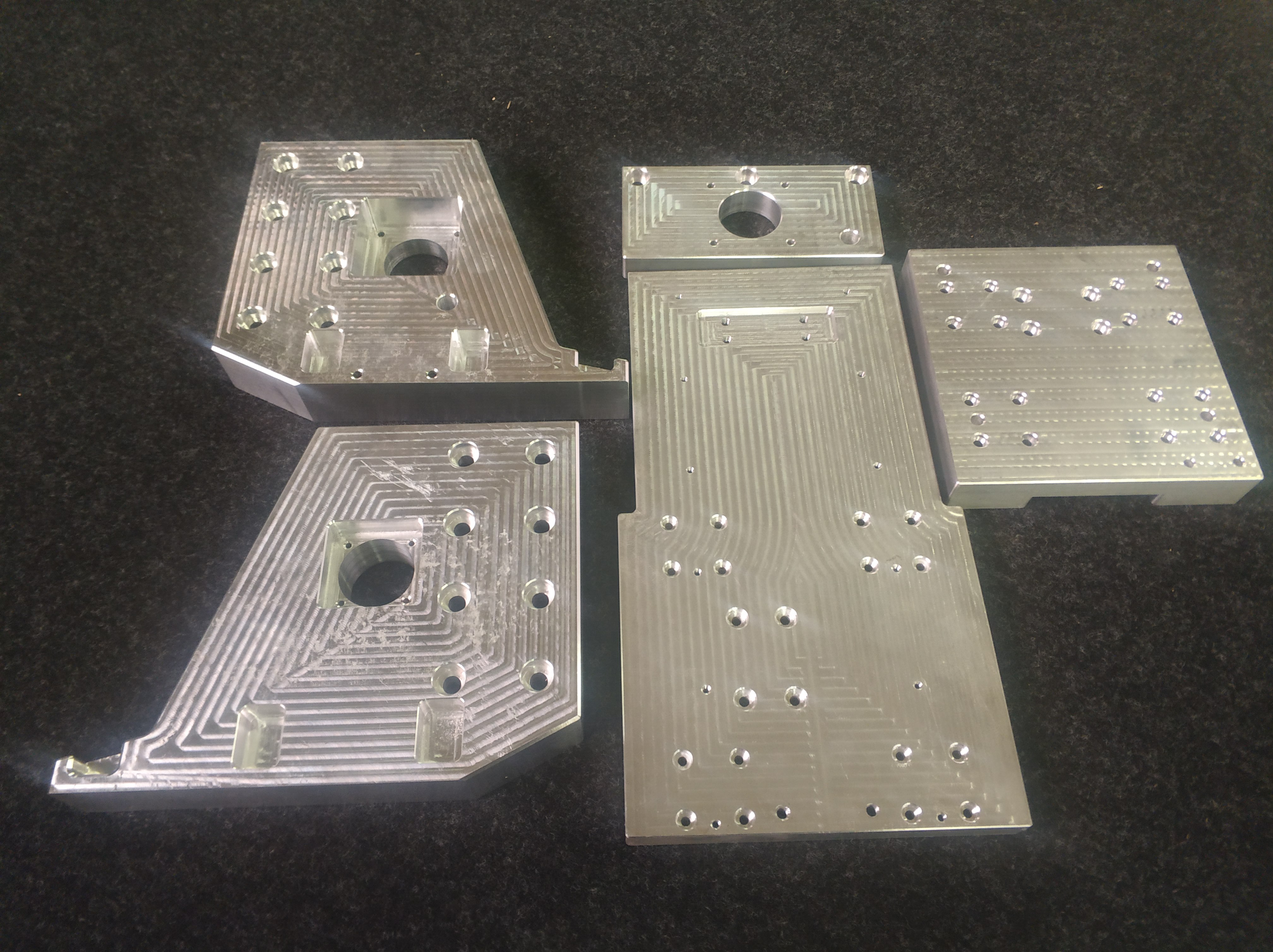

Сообщение Gestap »
Хомуты добил со второго захода!)))

Сообщение Gestap »
решил тут немного модернизировать проект, не знаю стоит того или нет, поднял портал на 20мм( теперь 200мм пролет без жертвенного стола)
плита зетки 29мм вместо 19 и удлинил ее, удлинил шпиндельную плиту немного, ребра на плите зетки не знаю нужны или нет.
поднял чтобы поворотка нормально влезала, и тиски.
может кто что дельное посоветует, ну и мнение об этом)))
HARD.JPG (3301 просмотр) <a class='original' href='./download/file.php?id=166752&sid=5b602bb8eee461e0d70acf18b00b51ef&mode=view' target=_blank>Загрузить оригинал (1.43 МБ)</a>
Сообщения: 13713
ребра нужны на подвижной части.

frezeryga писал(а):ребра нужны на подвижной части.
Или можно хороший алюминий поставить типа B95 состаренный, он очень жёсткий и у него очень хорошие характеристики. Делай плиту 35 или 40 мм толщиной из Б95Т1 по жёсткости, она наверное (точно не знаю) и получится как обыкновенный алюминий с рёбрами, кто умеет - посчитайте.

Сообщение Gestap »
Макс так!? думаешь на плите менее практичны будут?! просто каретка из тридцатки тоже и мяса много в ней остается.

Сообщение Gestap »
Hugo, мне кажется это уже перебор будет)))
