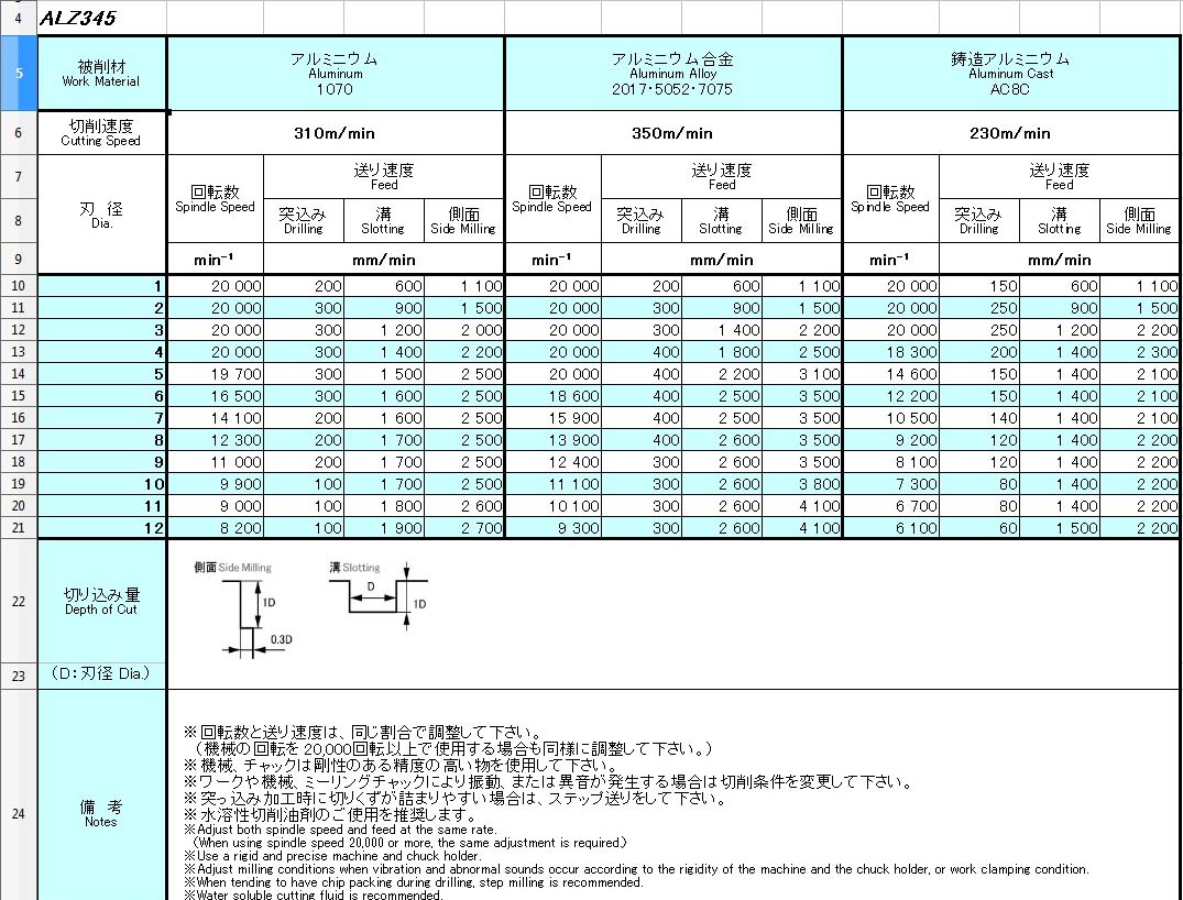

1000мм\мин нормально, производитель рекомендует 750мм\мин при съеме 1диаметр фрезы, тоесть в моем случае 4мм, но так как я снимал по 2мм то поставил 1000 и вобще никаких проблем, что 0.5мм что 2мм режет одинаково, думаю до 4мм мона поднять, будь станок жестче и шпиндель мощнее.aftaev писал(а): при съеме 2мм 1000мм/мин да что то многовато.
на другом конечно, ето сайт производителя, цена каталожная(читай космическая), но все равно дороговато конечно.aftaev писал(а): ты прям здесь брал иль на другом сейте?
у них представительство в России есть, вот таже фреза http://www.nstool.ru/index.php?option=c ... &Itemid=23 цены не пишут, подозреваю тож космические.
вот прицепил файлик от производителя там как раз расписаны режимы(на англ)

а станок у тебя вывезет 3метра в минуту ?? что за станок кстате ?
у мменя просто метр в минуту максимум, дальше движки не тянут, паетому я все обработки и подгоняю под етот метр в минуту.
я прицепил файлик с рекомендоваными параметрами для ипоснких 3х зубых фрез.
они у меня тоже есть но я еще не пробовал их, станок такую скорость не развивает
