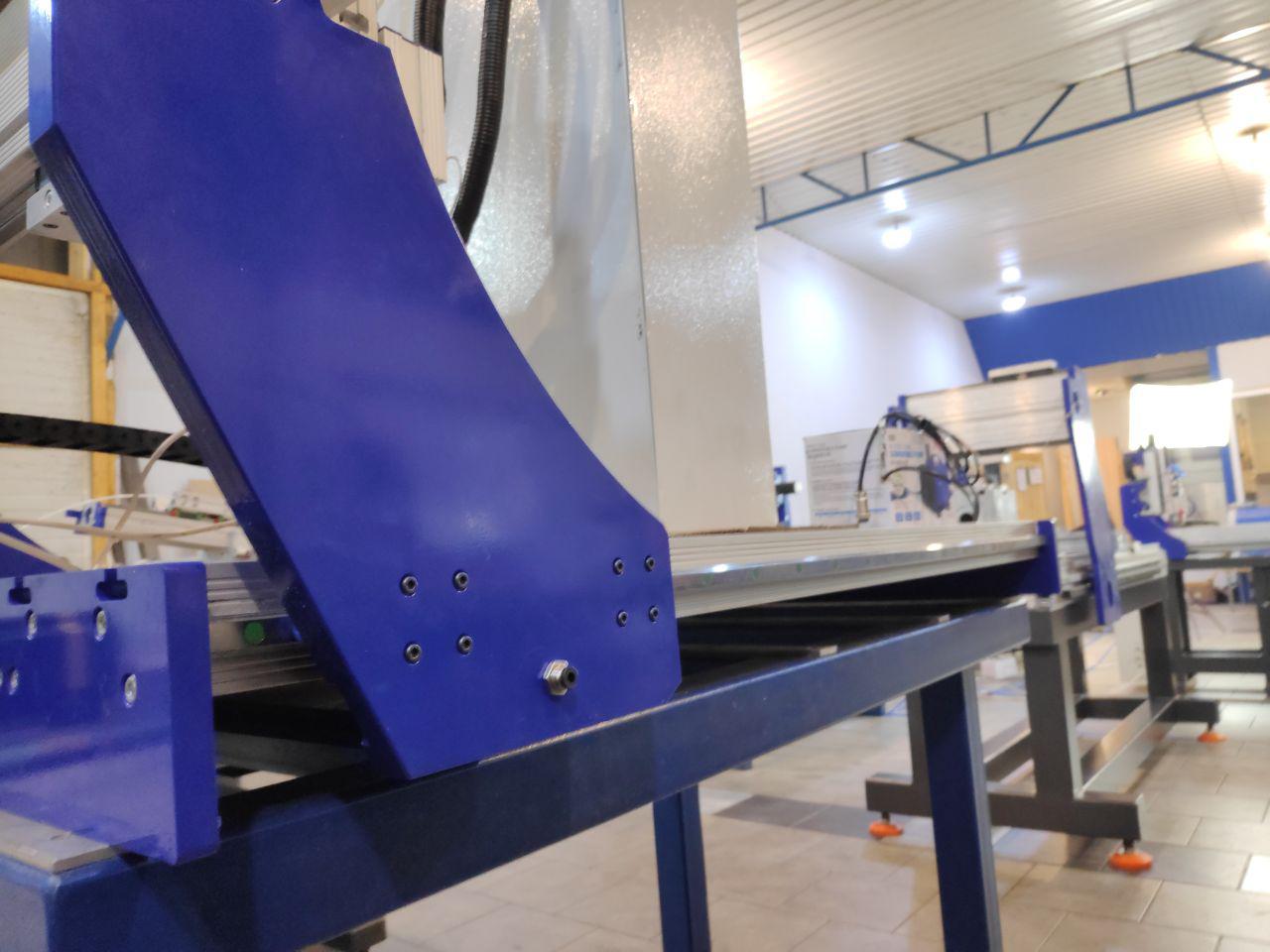

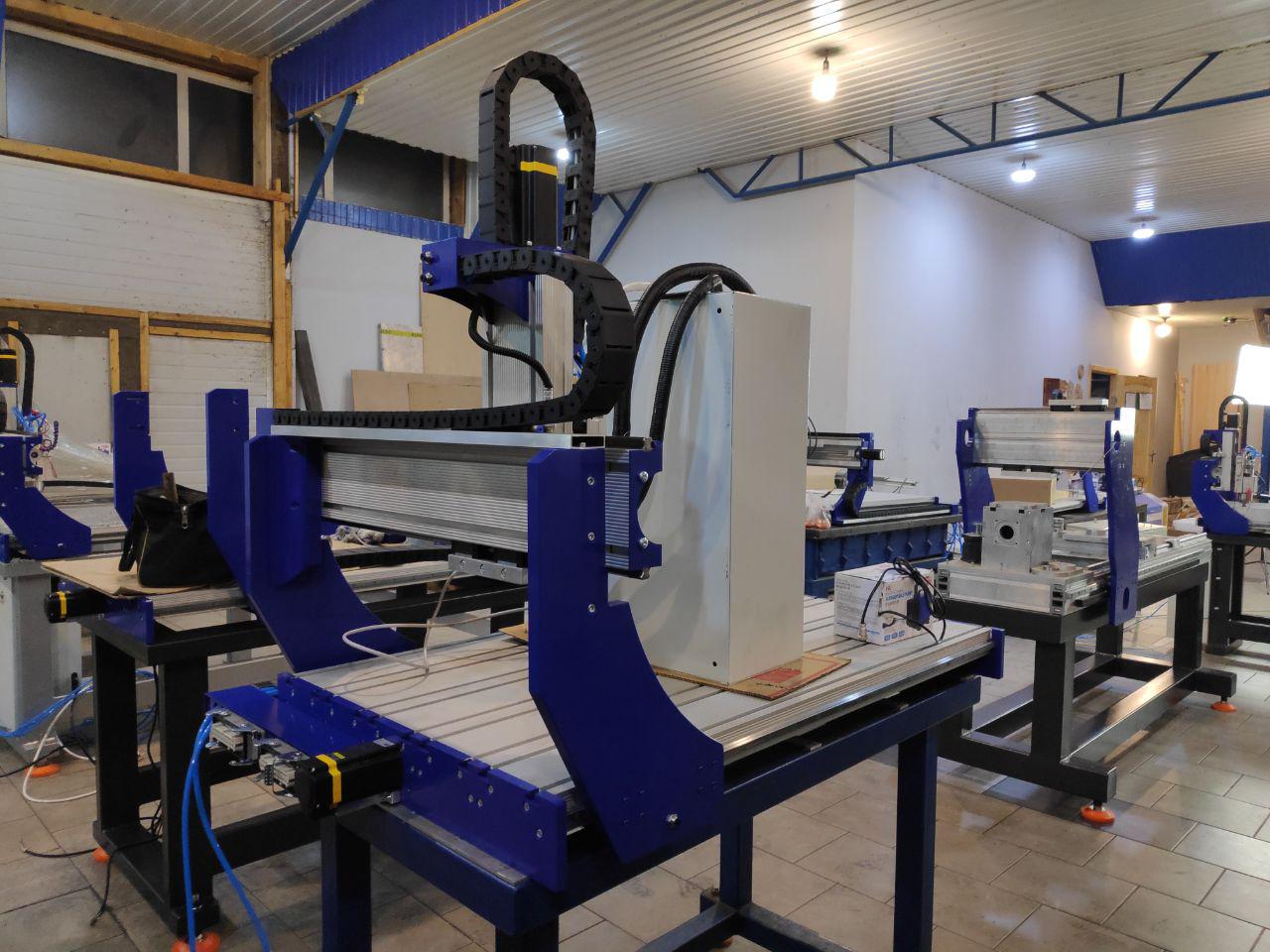

Евгений - сделали мне станок. наконец то. Переживал, аки на вулкане сидел.Но Александр прислал фото и видео. Успокоил. Делюсь с тобой видео, которое он лично для меня снимал.
https://www.youtube.com/watch?v=chDyl1RLvHk
photo_2019-05-07_23-26-51.jpg (3077 просмотров) <a class='original' href='./download/file.php?id=162426&mode=view' target=_blank>Загрузить оригинал (172.88 КБ)</a>
photo_2019-05-07_23-26-59.jpg (3077 просмотров) <a class='original' href='./download/file.php?id=162427&mode=view' target=_blank>Загрузить оригинал (163.37 КБ)</a>
photo_2019-05-07_23-27-02.jpg (3077 просмотров) <a class='original' href='./download/file.php?id=162428&mode=view' target=_blank>Загрузить оригинал (165.6 КБ)</a>
Фотографии моего станка с производства. (3077 просмотров) <a class='original' href='./download/file.php?id=162429&mode=view' target=_blank>Загрузить оригинал (105.14 КБ)</a>

А из чего интересно стойки портала?
Алюм. литьё?
Или чугунина?
Портал к ним закреплён как, двумя винтами сзади и всё, или ещё какой то крепеж присутствует?
И какого сечения портальная балка, 120*40 или около того?

Umnik писал(а):А из чего интересно стойки портала?
на моём 20мм алюм :eat:
сечение балки 130х50

Сообщение Umnik »
спасибо.
А на счет крепления балки к стойкам?
Сообщения: 13713
Re: ЧПУ станки от cncsam
Крпление балки к стойкам за задние пазы и через уголок тоже за задние пазы. Но все через краску все не точно.
Глянул видео производство норм но при таких обьемах можно былоб качество и получше делать.
А еще Xer0x_king говорил что не имеет отношения к конторе :lol:

По поводу покрасочной, вообще не понимаю зачем алюминий красить. Его анодировать надо! Анодировку лучше б сделали. Вон люди шаберы делают и центроискатель, так и то превратили это в искусство.

sima8520 писал(а):По поводу покрасочной, вообще не понимаю зачем алюминий красить. Его анодировать надо! Анодировку лучше б сделали. Вон люди шаберы делают и центроискатель, так и то превратили это в искусство.
Под анод по хорошему надое еще один такой же цех. С анодом не всё так просто как кажется и стоимость повысится и сроки изготовления и требования к чистоте поверхности выше нужны. Порошок это быстро и технологично и материалы можно любые обрабатывать. В станке кроме люминя много стальных деталей. Меня полностью устраивает покраска станка порошком. Профиль стола анодированный. Для себя конечно можно вылизывать всё, а для массового производства и работы это лишнее ИМХО. У большей половины форумчан ни анода ни порошка нет.
