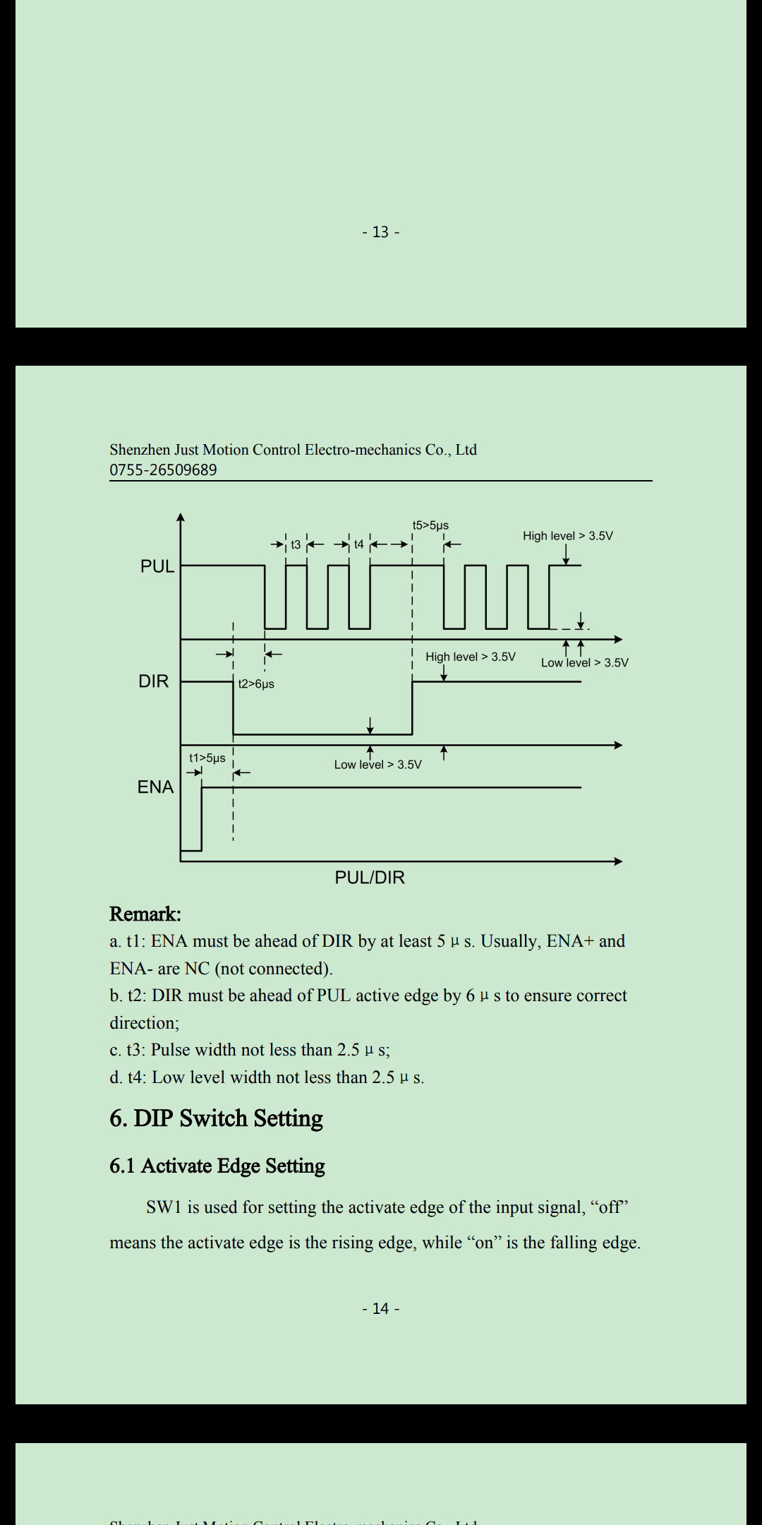

Подскажите я правильно понимаю что можно под мой драйвер ввести настройки? Особо разницы я не слышу и не вижу, но вписал я 6000, 6000, 12000 и 12000. Вроде как советуют в два раза выше рекомендуемых ставить
Screenshot_2019-04-26-18-39-35-854_com.google.android.apps.docs.png (3229 просмотров) <a class='original' href='./download/file.php?id=161808&mode=view' target=_blank>Загрузить оригинал (156.55 КБ)</a>
IMG_20190426_183956.jpg (3229 просмотров) <a class='original' href='./download/file.php?id=161809&mode=view' target=_blank>Загрузить оригинал (7.98 МБ)</a>
Re: Станок 600х400х150 мм
Пойдёт. Чтобы увидеть реальную разницу, надо анализатор или осцилл цеплять.

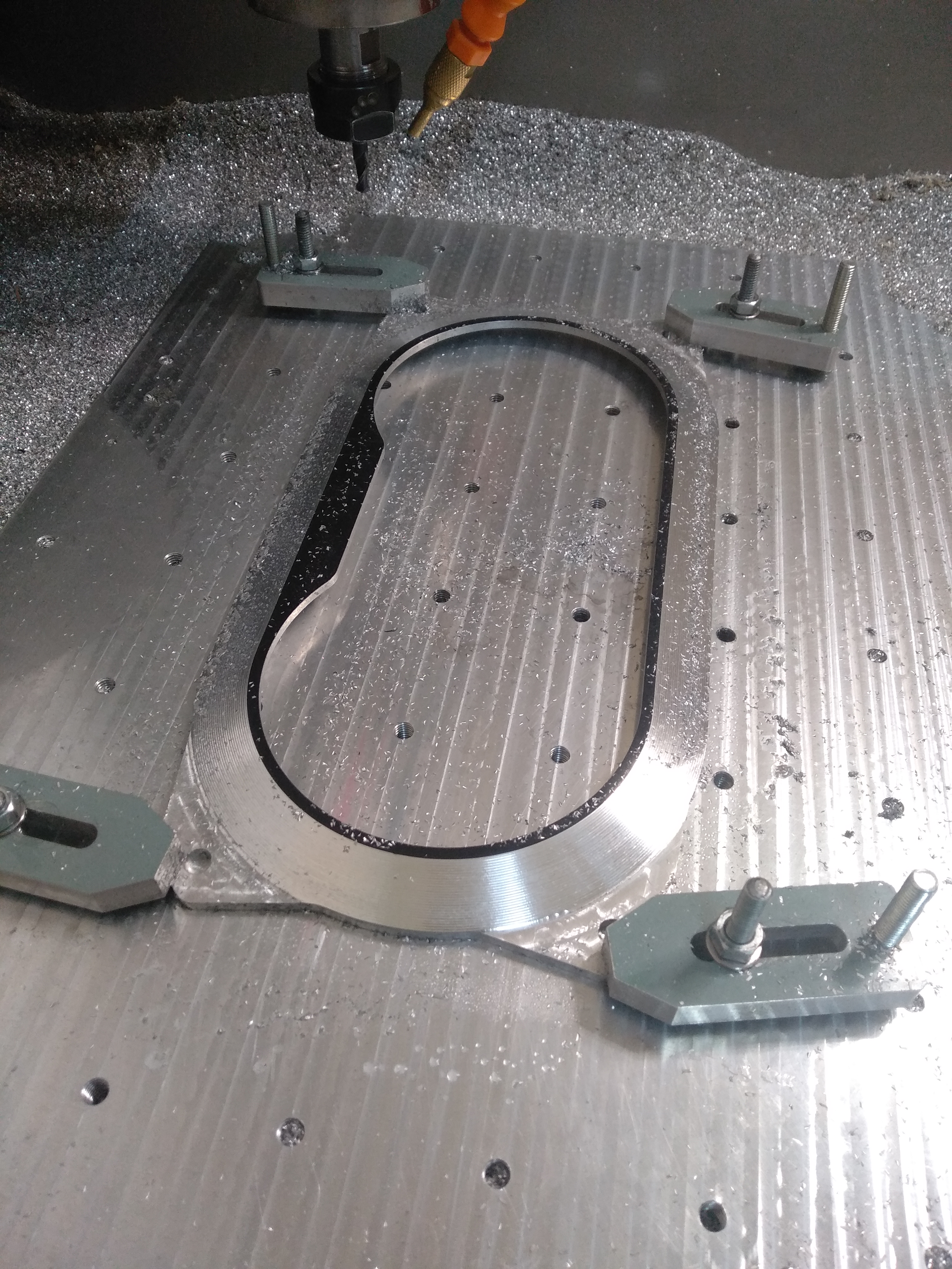

Знакомство с LinuxCNC проходит в быстром темпе, сегодня фрезеровал стратегией iMachining, по 5 мм за проход, ничего не заглючило, фреза никуда не убежала)
IMG_20190503_182911.jpg (2901 просмотр) <a class='original' href='./download/file.php?id=162160&mode=view' target=_blank>Загрузить оригинал (1.75 МБ)</a>

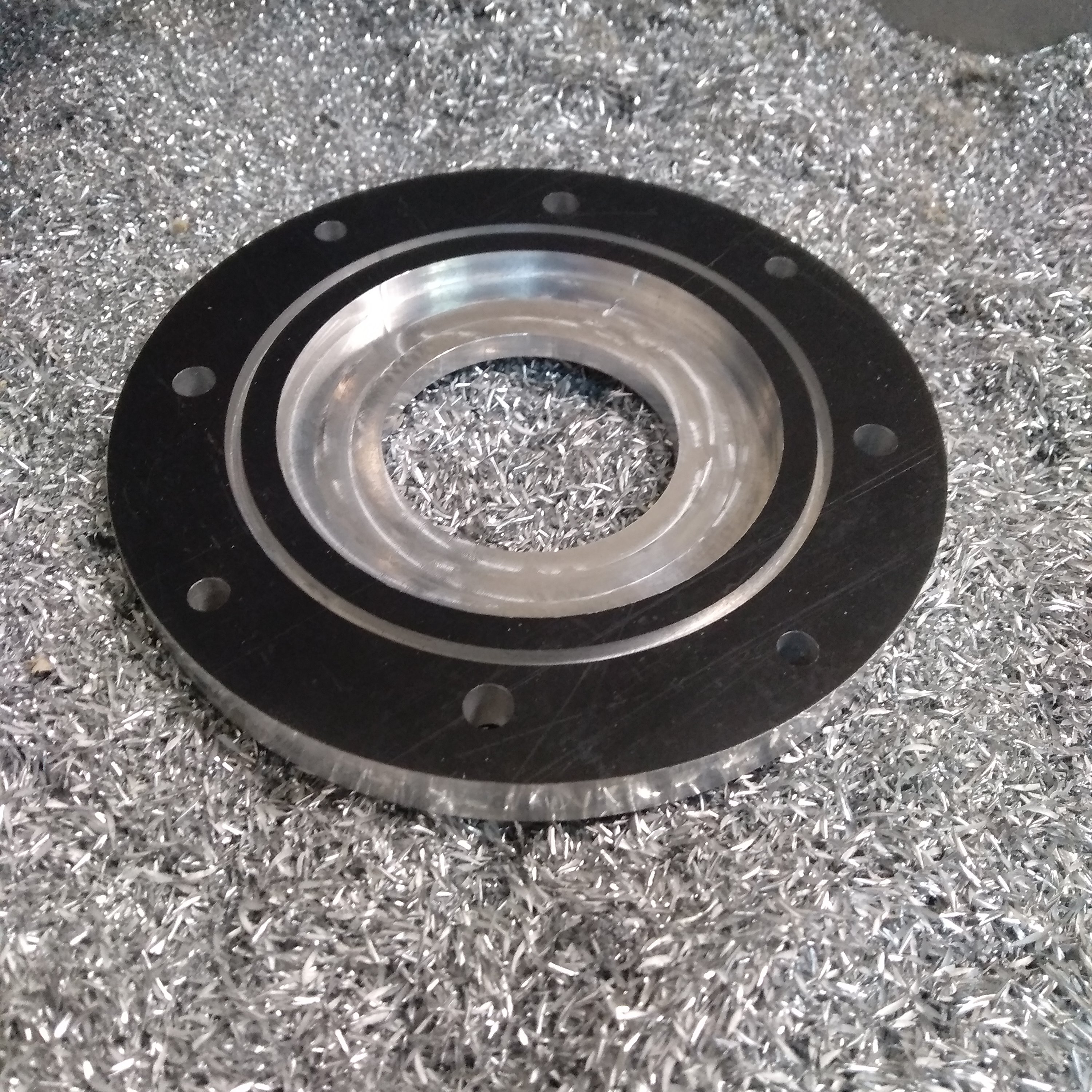

Снял видео как пилил iMachining'ом диск
https://www.youtube.com/watch?v=G0z9WOGmSMM

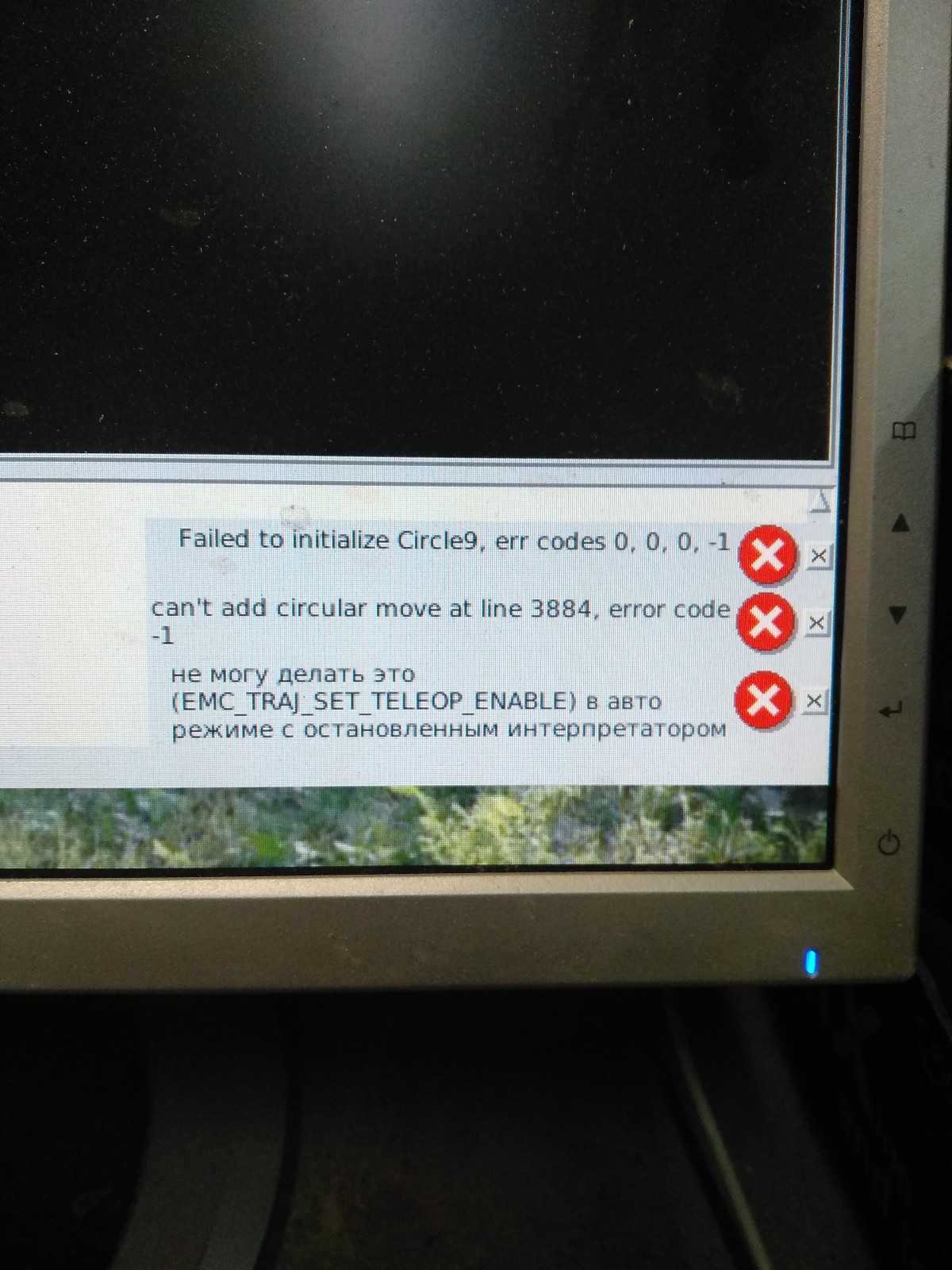

Кто силён, отзовитесь)))
Первая ошибка, станок работает, фрезерует, через пару минут тухнет и вылазит ошибка.
IMG_20190506_140430-1000x750.jpg (2750 просмотров) <a class='original' href='./download/file.php?id=162319&mode=view' target=_blank>Загрузить оригинал (137.45 КБ)</a>
На форуме по поиску нашел что надо увеличить Ferror для осей. Было 1, увеличил до 10. Стала вылазить такая ошибка.
IMG_20190506_144236-1200x1600.jpg (2750 просмотров) <a class='original' href='./download/file.php?id=162320&mode=view' target=_blank>Загрузить оригинал (313.89 КБ)</a>
Сообщение evgenymcp »
sima8520 писал(а):Первая ошибка, станок работает, фрезерует, через пару минут тухнет и вылазит ошибка.
После чего стала вылетать данная ошибка? Что-то менял в настройках?
У меня эта ошибка в трех случаях возникала и всегда была связана с ускорением. Первый случай, когда програмную компенсацию люфтов ШВП делал (нужно в настройках один параметр в два раза увеличить), второй случай когда очень высокие ускорения для поворотки поставил и третий случай был когда руками ini правил и скорости изменял.
Такое началось после того как в постпроцессоре вывод дуг через R сделал. Возможно программе не нравится такая УП, придется поменять вывод на I, J дуги
Но ошибки вылазит всегда в разное время. Может и правду ускорения какие то не те. Гляньте конфигурации, может я чего напортачил
А если попробовать поменять G61 G64?
Уменьшил Max Acceleration с 500 до 300, появляется такое)
IMG_20190506_152551-1200x1600.jpg (2715 просмотров) <a class='original' href='./download/file.php?id=162324&mode=view' target=_blank>Загрузить оригинал (366.36 КБ)</a>
Верни всё как было, включай FERROR=1, в конфиге ничего не трогай, а попробуй поменять G64 G61 местами.
Попробуй для начала сделать
STEPGEN_MAXACCEL = в 1.5 или 2 раза выше MAX_ACCELERATION
F5 (MDI) список активных G кодов, там по умолчанию G64, попробуй в УП прописать в шапке G61
При G61 станок тупит, рывками работает, каждую дугу отдельно проезжает. Неприятное зрелище
Сообщение MGG »
M2 пропиши, про телеоп ошибка, у тебя какой то код с программы висит. И далее G64 P0.01
И судя по ошибке у тебя отрицательный радиус в дуге еще есть.
