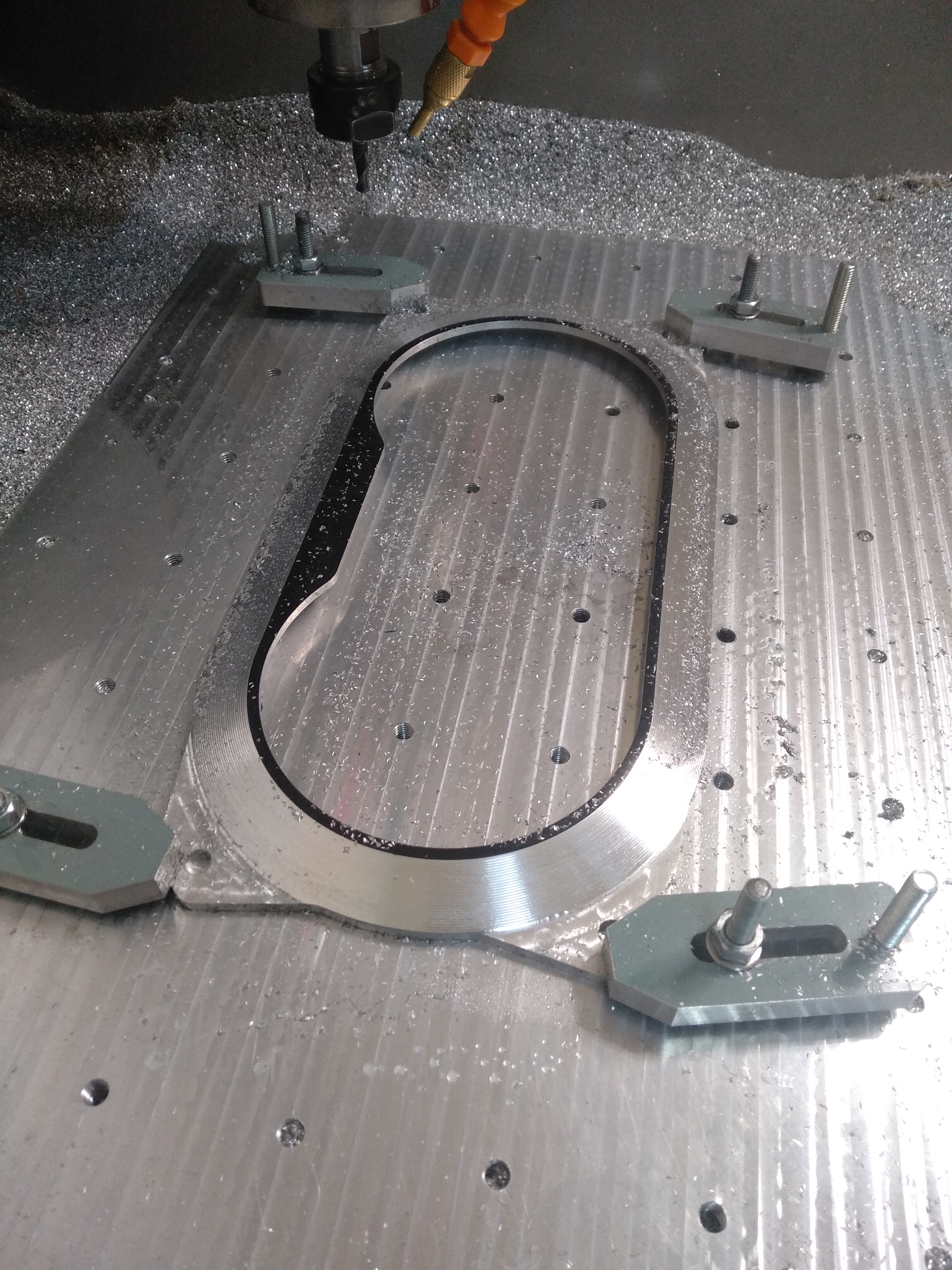

Знакомство с LinuxCNC проходит в быстром темпе, сегодня фрезеровал стратегией iMachining, по 5 мм за проход, ничего не заглючило, фреза никуда не убежала)
IMG_20190503_182911.jpg (2900 просмотров) <a class='original' href='./download/file.php?id=162160&mode=view' target=_blank>Загрузить оригинал (1.75 МБ)</a>
