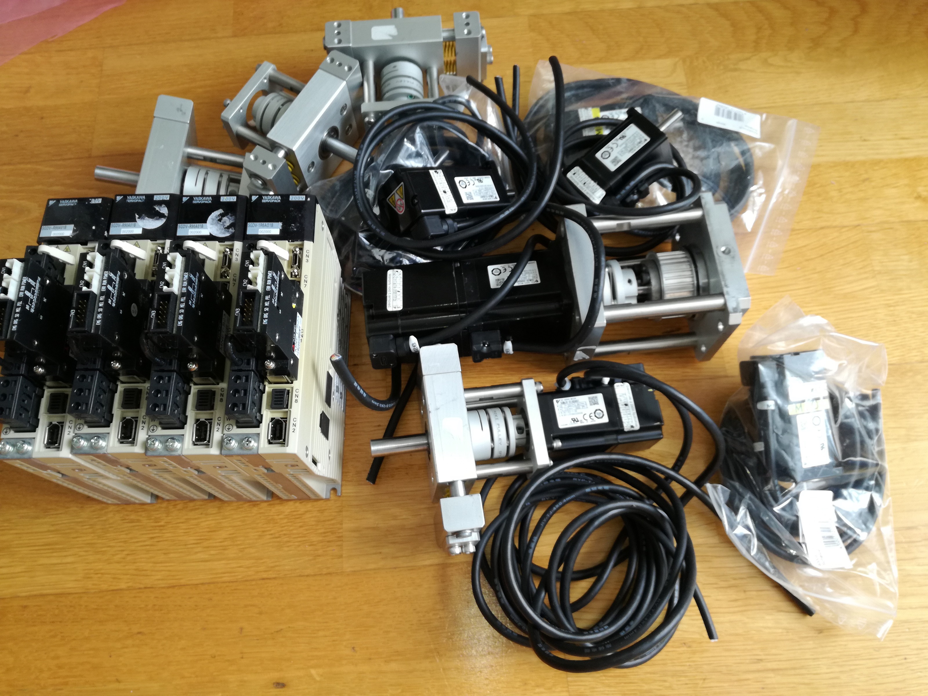

Извините, не удержался чтобы не похвастаться :D Улов с ebay - каждый движок с причендалами вышел примерно 45 Евро, сервопак - 65 Евро. Все Sigma-5, старые, но но не ранее 12-13 годов.

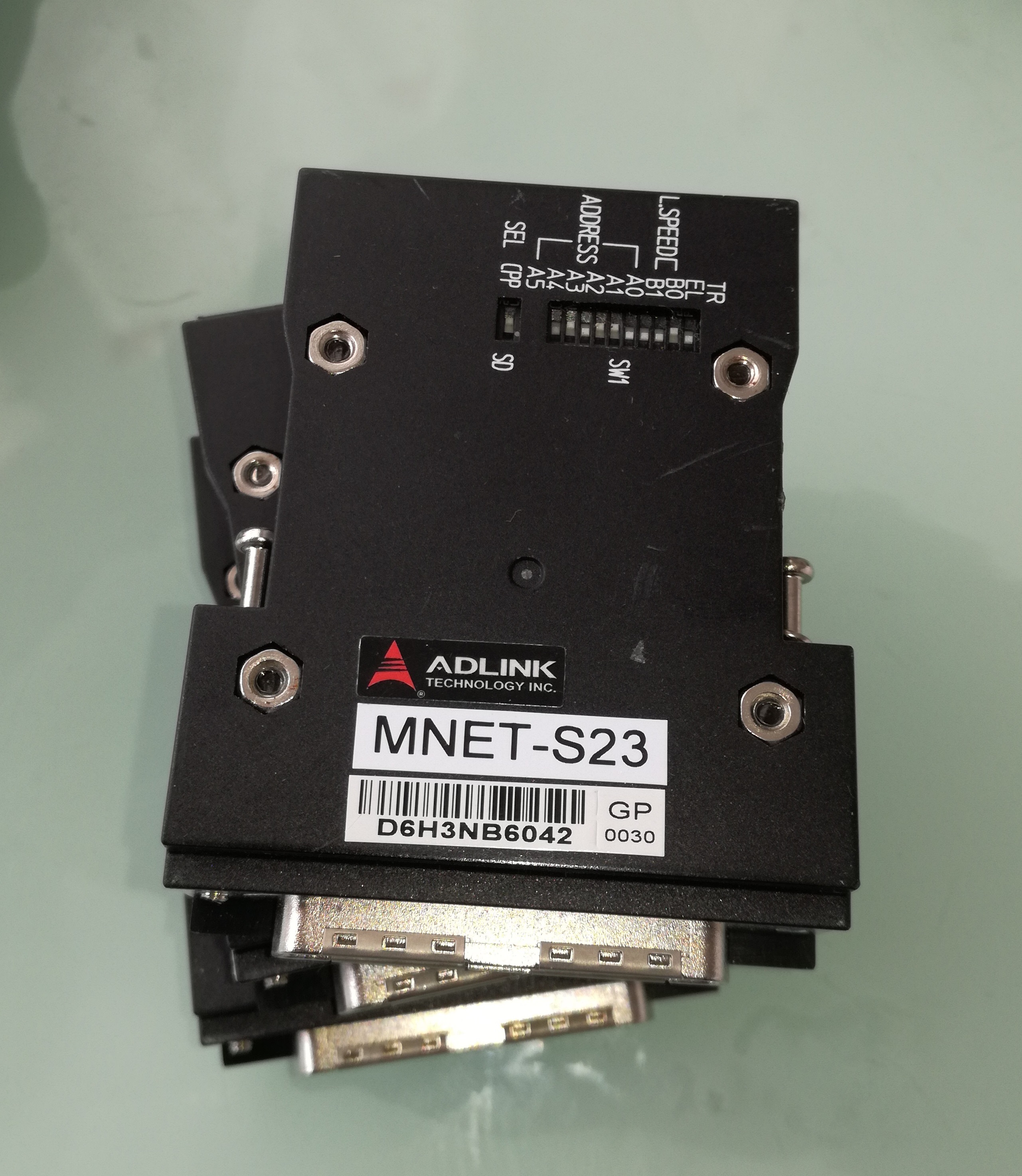

Кстати, в нагрузку досталась горстка таких вот девайсов - контроллеры Motion Net (MNET-S23). Я правильно понимаю, в хоббийных условиях им нет применения, т.к. и протокол обмена и контроллер G9000 - пропиетарные NPM-овские, и в наших условиях бесполезны?
IMG_20190518_170023.jpg (6405 просмотров) <a class='original' href='./download/file.php?id=162832&mode=view' target=_blank>Загрузить оригинал (1.54 МБ)</a>

Vladimir52 писал(а):Улов с ebay - каждый движок с причендалами вышел примерно 45 Евро, сервопак - 65 Евро. Все Sigma-5, старые, но но не ранее 12-13 годов.
полное название серв какое?

это 100-ваттные SGMJV-01ADA61 (кстати, очень хороши для хоббийных станочков, если использовать с ременной редукцией 3:1 или 4:1), один 400-ваттный с тормозом SGMJV-04ADA6C (Взял только ради японской муфты. Кстати, на 100-ваттниках стояли яповские Mikipulley SFC-030DA2 - тоже неплохие, и новые они намного дороже, чем мне обошлись эти серводвигатели. Вообще часто бывает, обвес, который идет с движками дороже движка, например планетарные редукторы). Сервопаки 100-ваттные соотв-нно SGDV-R90A01B002000. У меня их было в запасе 4 штуки, но 10-го года, т.е. модификация А, а в ней ужасно шумные нерегулируемые вентиляторы охдаждения. Модификация B - намного тише, в ней вентиляторов просто нет.
Re: Про сервы Yaskawa
Vladimir52 писал(а):Сервопаки 100-ваттные соотв-нно SGDV-R90A01B002000.
Похоже на степ/дир. Когда в довесок идет всякая сетевая штуковина, часто и сервы сетевые.
Vladimir52
Сообщения: 384
Репутация: 51
Сообщение Vladimir52 »
aftaev писал(а):Похоже на степ/дир.
Это и есть степ/дир. Просто эти прибамбасины - дешевая замена мехатролинковским версиям сервопаков и соответствующему PLC-контроллеру.

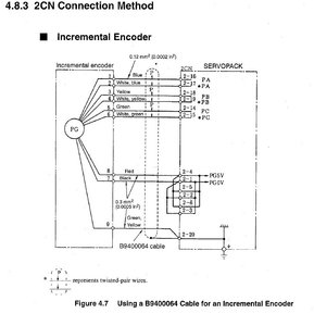

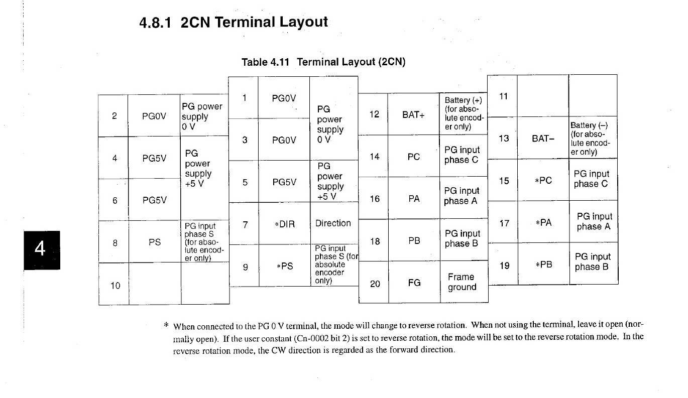

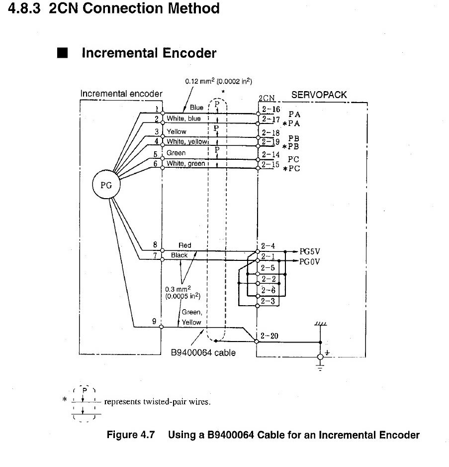

Здравствуйте. Нуждаюсь в помощи.
Перестал работать сервопривод Yaskawa usaged-03vbe11, подключен к Servopack SGDB-03VN, выдавал ошибки:
1. A.C1 - сразу дергается при включении и уходит в ошибку
2. включается, может работать на 1% скорости, стоит чуть быстрее - выдает ошибку A.C2.
Привод установлен на станке Biesse rover 20. На этом станке есть ещё точно такой-же привод usaged-03vbe11 и Servopack SGDB-03VN для другой оси, он работает нормально.
Пробовал менять местами сервоприводы, так убедился что сломан сервопривод оси Y сервопривод оси Z работает на обоих Servopack без проблем.
Начал сравнивать сигналы осциллографом, на не рабочем были внешне вполне нормальные сигналы со смещением на каналах A и B, на выходе канала C был один импульс на один оборот вала - так ведь и должно быть ??
(для уверенности что всё нормально посчитал кол-во импульсов на канале B за один сигнал с выхода канала C (1 оборот вала) вышло 8192 импульса, считал с помощью осциллографа и excel https://yadi.sk/d/Knub3VcAkJRcMA
Потом взял рабочий usaged-03vbe11 (который точно такой же, рабочий с оси Z станка) подключаю осциллограф... на каналах A & B точно такие-же импульсы, а вот на канале C - много импульсов какой то странной последовательности,
вот, выход канала C - желтым и B-зеленым
https://www.youtube.com/watch?time_cont ... -fcimfPhCg
вот оба выхода канала C (который Z, который на не рабочем двигателе является выходом нулевой метки, один импульс на оборот) а тут много импульсов :wik:
https://www.youtube.com/watch?v=w1cpSutTIFQ
энкодер.jpg (5413 просмотров) <a class='original' href='./download/file.php?id=166623&mode=view' target=_blank>Загрузить оригинал (90.35 КБ)</a>
энкодер2.jpg (5413 просмотров) <a class='original' href='./download/file.php?id=166624&mode=view' target=_blank>Загрузить оригинал (88.31 КБ)</a>
Энкодеры - UTOPH-81AWF
ещё много фото и видео на яндекс-диске https://yadi.sk/d/ikdn9KNQAaR_Aw

Не совсем понятно, но если меряете на выходе из сервопака ,то стоит проверить параметры электронного "кулачка".

ukr-sasha писал(а):Не совсем понятно, но если меряете на выходе из сервопака ,то стоит проверить параметры электронного "кулачка"
измерял только с выхода сервопривода. а что за электронный кулачек ?
Roman_Volgodonsk
Сообщения: 4
Зарегистрирован: 22 июл 2019, 10:26
Репутация: 3
Настоящее имя: Роман Мойсиевич
Сообщение Roman_Volgodonsk »
да, всё верно, уже давно сломан. поначалу я даже отказался от ремонта, его куда то возили, сейчас с ним всё ещё печальнее чем было изначально.
Мне вот что интересно, если купим новый энкодер UTOPH-81AWF, у него на выходе C будет один импульс на оборот вала, подключим к двигателю, а он не заработает, такое возможно ?
Почему у рабочего двигателя на выходе C много импульсов ?
у энкодера UTOPH-81AWF может как то настраиваться конфигурация ?

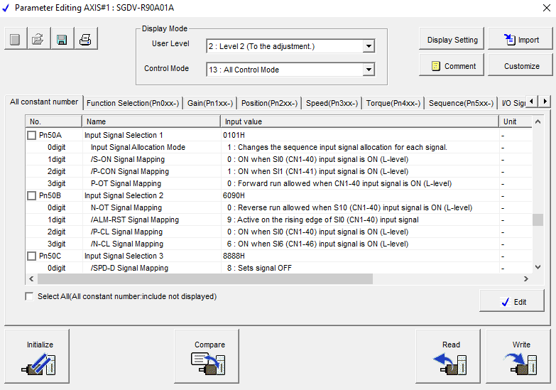

Подскажите плиз по сигме 5, никак не могу запустить серву, по джогу встает на удержание а когда подаю +от блока питания на 47пин и минус на 40 пин для сервоОН он пишет bb. Пины для ПОТ и НОТ перевел на 40 пин
