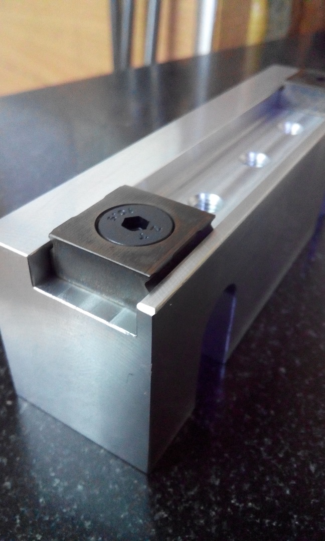

Наконец сделал себе TALON GRIPS, болванки нарезал на эрозии Афтаев, я доработал и закалил, а также подготовил алюминиевые губки. Теперь многие детальки пойдут гораздо быстрее!
IMG_20190501_163752.jpg (9975 просмотров) <a class='original' href='./download/file.php?id=162036&mode=view' target=_blank>Загрузить оригинал (364.7 КБ)</a>
IMG_20190501_163815.jpg (9975 просмотров) <a class='original' href='./download/file.php?id=162037&mode=view' target=_blank>Загрузить оригинал (270.21 КБ)</a>
IMG_20190501_163830.jpg (9975 просмотров) <a class='original' href='./download/file.php?id=162038&mode=view' target=_blank>Загрузить оригинал (271.92 КБ)</a>
