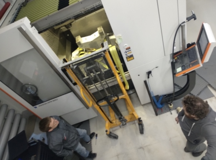

Правильно ли я понял, что нижние торцы колонны вы сначала обработали на фрезерном станке (видимо должен быть гигантский горизонтально-фрезерный станок), но точности не хватило и вы уже по угольнику и уровням дошабривали эти плоскости.
Yarrr
Сообщения: 508
Зарегистрирован: 17 дек 2015, 19:58
Репутация: 723
Настоящее имя: Ярослав
Re: Вертикальный обрабатывающий центр.
Сообщение Yarrr »
Почти, подошву удалось обработать на 5 осевом станке.
Выглядело это так:

Да и вообще изначально колонна рисовалась так, что бы можно было ее водрузить на наш станок.
Но после махания шабером, понял что надо было не привязывать себя к этому
