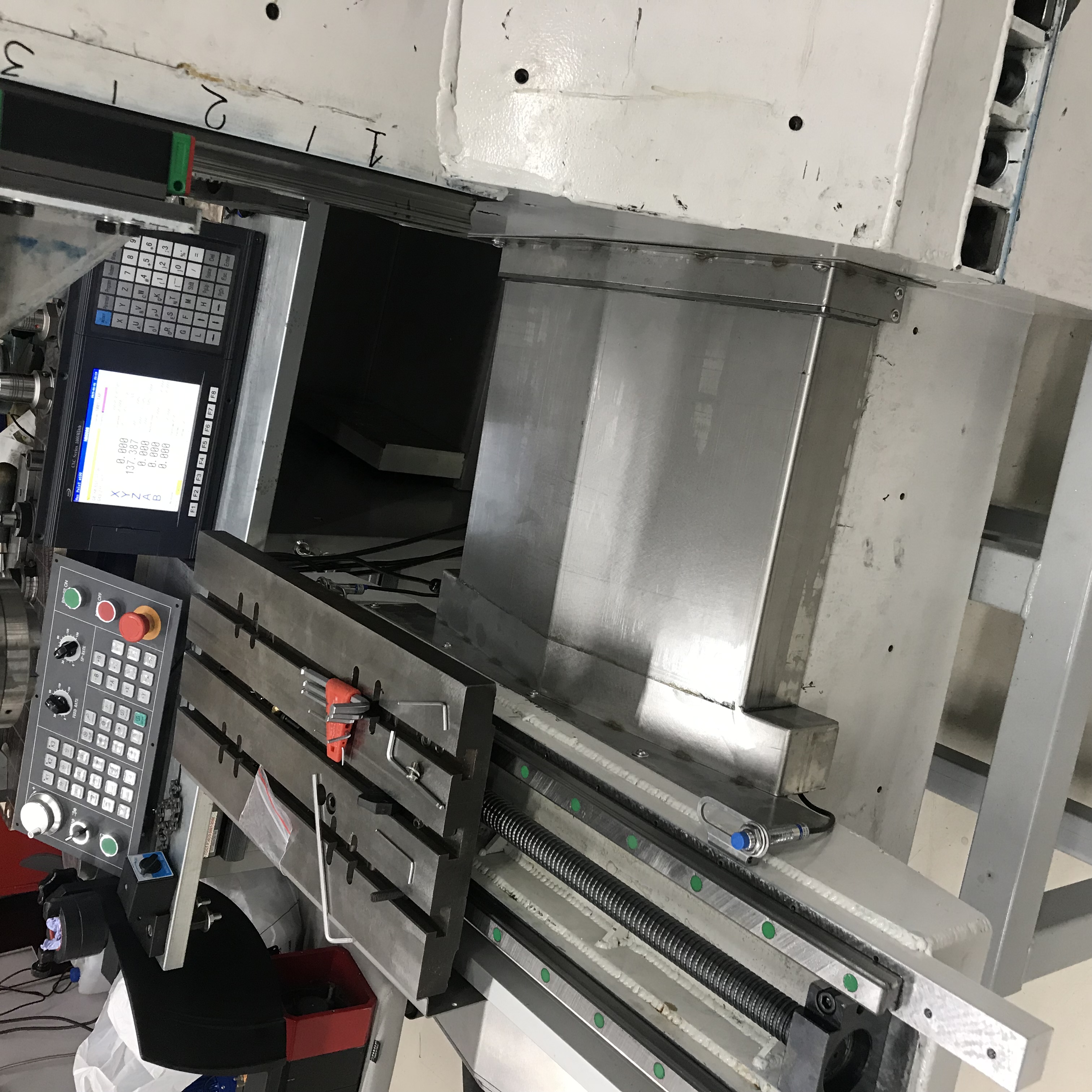

Yarrr писал(а):Вышабрил базы рельс в пару микрон, потом поставил колонну вверх подошвой дабы удобно было шабрить, и ортогональность брал с гранита, выставленного по горизонту в один уровень с подошвой.
Она же на картонке стоит? Перемещая уровень пузырь будет уходит только из-за веса уровня...
Срочно переделываю!
Вес колонны порядка 200кг Картонка что бы пол не царапать. Уж такой очевидный момент что перестановка уровня может отразиться на результате измерений, поверьте, был учтен.

Igor1 писал(а):Расскажите пожалуйста, каким образом обработали нижнюю часть колонны. Как её выставляли ровно.
Это довольно очевидно, выставление задается точностью изготовления, но изготовление выглядело так:
Сам перенос ортогональности происходил коинцидентный уровнем 0.01мм/1м
Правильно ли я понял, что нижние торцы колонны вы сначала обработали на фрезерном станке (видимо должен быть гигантский горизонтально-фрезерный станок), но точности не хватило и вы уже по угольнику и уровням дошабривали эти плоскости.
Почти, подошву удалось обработать на 5 осевом станке.
Выглядело это так:
F34F1FE7-3A43-418C-9CDA-0F982923A89B.jpeg (4069 просмотров) <a class='original' href='./download/file.php?id=161699&mode=view' target=_blank>Загрузить оригинал (111.91 КБ)</a>

Да и вообще изначально колонна рисовалась так, что бы можно было ее водрузить на наш станок.
Но после махания шабером, понял что надо было не привязывать себя к этому

На днях лазит под защиту keyarrow
Кому надо, те смогут разглядеть все моменты:)

Ну и отказался я от уродливого противовеса, повешу лучше шкаф сзади.
Для этого прикупил серву с тормозом.

Этап за этапом)
Скоро доберусь до развязки электроники, немного пугает.
Ещё поймал себя на мысли что забавно смотрится, ход по У больше чем столик, и защиты выглядят пугающе большими

Возвращаясь к точности станка, введение параллельности баз кареток У к базам рельс Х.
Шабрил в 2-3 микрона по мостику, который сам выводил, дальше строил карту криволинейности автоколлиматором с зеркалом на синусной линейке, и притирал.
Эти салазки я не отжигал от напряжений сварки, повалялись в печке при 200 несколько суток в итоге, на тот момент просто не было ни денег ни возможности все это добро везти, заливал синтегрвном, надеясь радо или поздно кручение сварки остановится в смнтегране, если уж совсем говорить грубо. В итоге после первой фрезеровки сделал контрольный замер, через 4 месяца крутануло в винт на 4 сотки, отфрезеровал ещё раз, замерил, оставил на два и месяца, крутануло на сотку, ещё раз фрезернул, и мониторил в течении пары месяцев как себя ведёт, жила где то в пол сотки, так и оставил ее валятся ещё где то на месяц, прежде чем шабрить,в итоге такое видео.
Жёсткость запредельная вышла, посмотрю на все это добро через год работы.
https://www.youtube.com/watch?v=l_u5rG3Ahso

Ярослав, а навскидку... ...так крутит именно несъёмная опалубка? Насколько велико именно её влияние? Вообще, смотрю, у тебя много сплошной сварки. Может быть имеет смысл в таких случаях применять по большей части гибку листа? У вас есть же листогиб.
