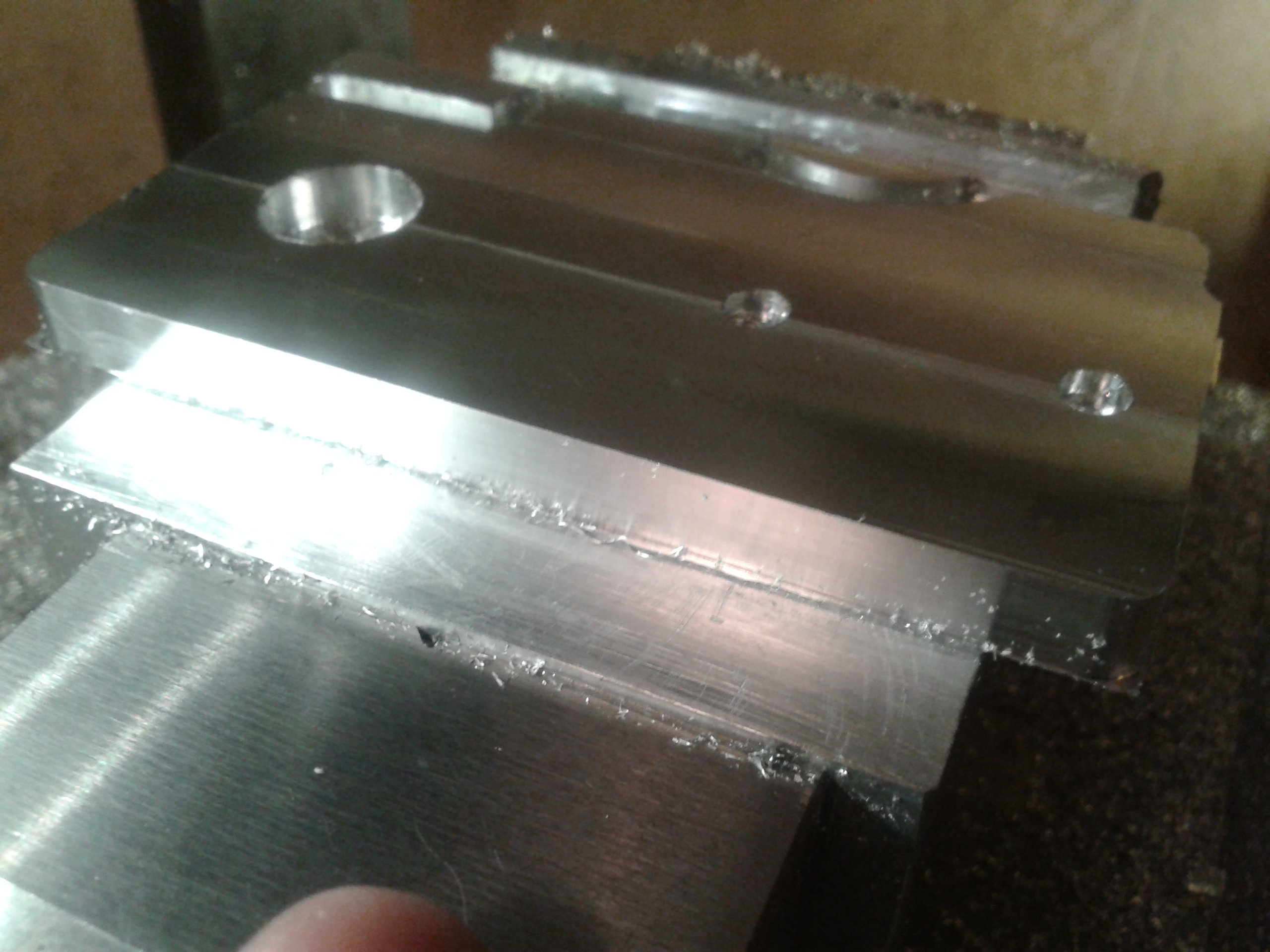

Допилил одну (ранее показывал)писюху. Дело в том ,что ходов не хватает и на кусок контура пришлось писать в ручную ,ну и не пожалел...радиуса чище и на порядок по сравнению с арткамом,может и деиксэф файлы тоже вносят свою лепту.... Финишная восьмеркой твердосплавной HGS четырех зубой ,высота заготовки 24 мм.
Фото-0642.jpg (6271 просмотр) <a class='original' href='./download/file.php?id=154564&sid=686c83dcaa9c9a37673c48380854c859&mode=view' target=_blank>Загрузить оригинал (1.23 МБ)</a>
Фото-0644.jpg (6271 просмотр) <a class='original' href='./download/file.php?id=154565&sid=686c83dcaa9c9a37673c48380854c859&mode=view' target=_blank>Загрузить оригинал (1.05 МБ)</a>
Фото-0640.jpg (6271 просмотр) <a class='original' href='./download/file.php?id=154566&sid=686c83dcaa9c9a37673c48380854c859&mode=view' target=_blank>Загрузить оригинал (1.19 МБ)</a>

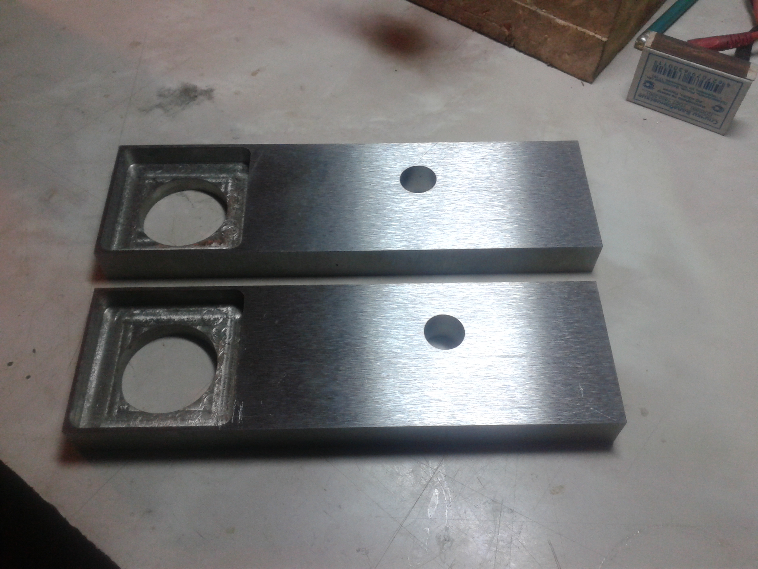

потихоньку грызем ,уже чистовая,ну примерно...т.к. по месту все равно проверяться. После сварки плиту немного ,но почти одинаково потянуло....пожарил,прикинул линейку и не удержался. В общем взял бормашинкен и камушком почухал. Примерно в две сотки уложился(пока нулевого класса кубышки 200 на 200 нет) ,ну а больше не хочу пока ,потому что как раз Ярослав недавно (разные по высоте каретки) напомнил всем.
Фото-0618.jpg (5517 просмотров) <a class='original' href='./download/file.php?id=161179&sid=686c83dcaa9c9a37673c48380854c859&mode=view' target=_blank>Загрузить оригинал (1.14 МБ)</a>
Фото-0621.jpg (5517 просмотров) <a class='original' href='./download/file.php?id=161180&sid=686c83dcaa9c9a37673c48380854c859&mode=view' target=_blank>Загрузить оригинал (1.37 МБ)</a>
Фото-0620.jpg (5517 просмотров) <a class='original' href='./download/file.php?id=161181&sid=686c83dcaa9c9a37673c48380854c859&mode=view' target=_blank>Загрузить оригинал (1.57 МБ)</a>
Фото-0619.jpg (5517 просмотров) <a class='original' href='./download/file.php?id=161182&sid=686c83dcaa9c9a37673c48380854c859&mode=view' target=_blank>Загрузить оригинал (1.14 МБ)</a>
